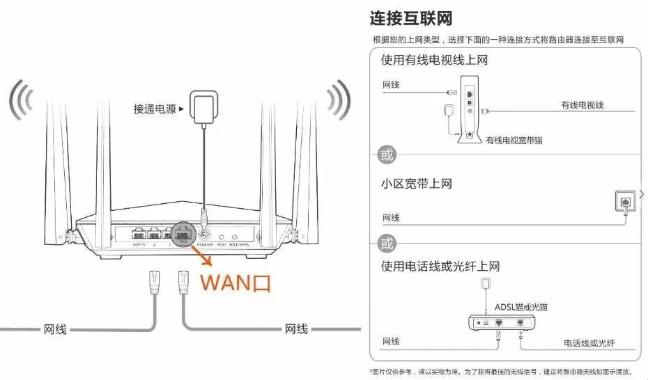

若WAN口状态显示“未连接”
① 请检查宽带网线是否已经正确连接到路由器的WAN口,并且接触良好。正常情况下WAN灯是常亮或闪烁的。
② modem与路由器之间的网线质量太差或者损坏了。

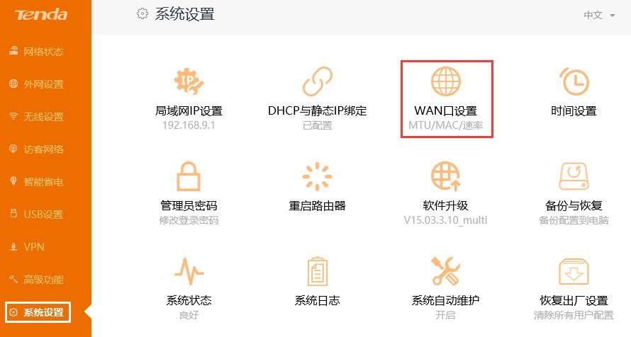

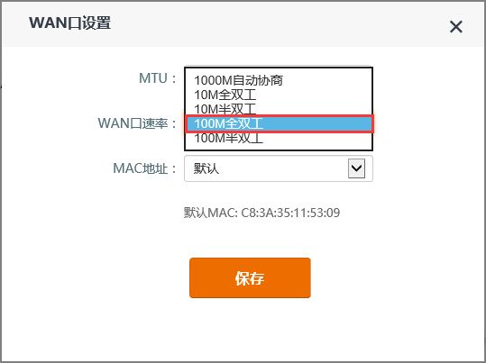

可尝试修改WAN口速率为100M/10M全双工。

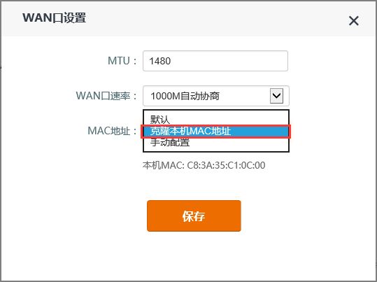

② 网络运营商可能把宽带帐号和电脑MAC地址绑定了。可以尝试克隆一下你电脑的MAC地址到路由器的WAN口上。
以腾达AC系列界面为例,操作如下:

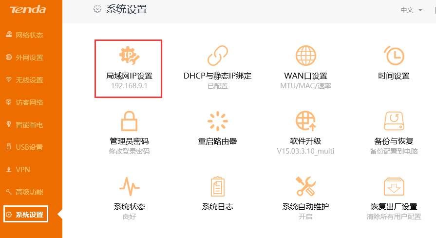

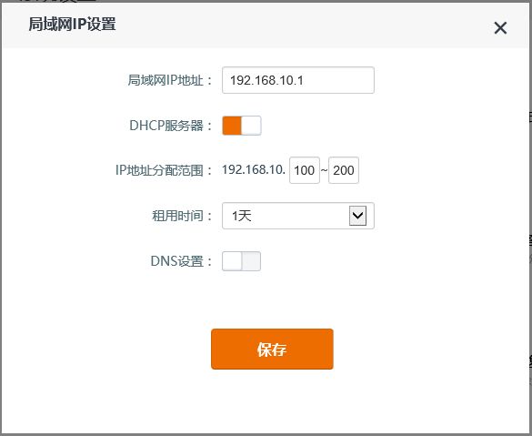

③ 当上网方式为自动获取(DHCP)时,由于路由器WAN口获取到的IP和路由器的LAN口IP冲突也会导致“联网中”,可以尝试修改路由器LAN口IP。
例如:路由器LAN口IP原本为192.168.0.1,你可以尝试把它修改为192.168.10.1。
(PS:192.168.X.1, X=1-254)
④ 入户的宽带网线或modem与路由器之间的网线太长,导致驱动能力不足。可尝试修改路由器WAN口速率为100M/10M全双工。

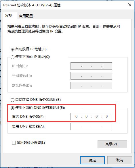

若WAN 口显示“已联网”但电脑无法上网

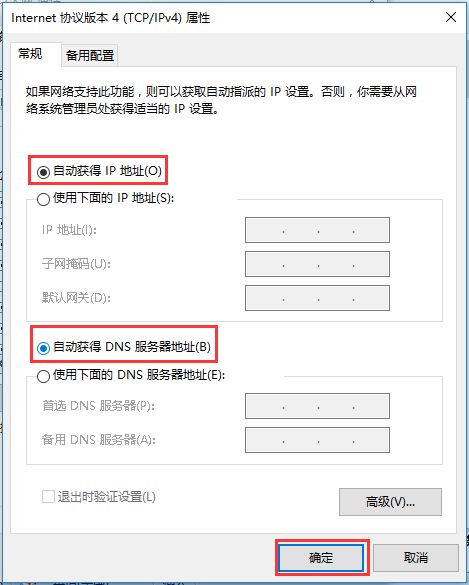

① 电脑IP地址没有设置成自动获取,导致电脑无法正常获取路由器分配的IP地址。
把电脑的ip地址改成自动获取:
② 电脑的域名服务器错误(DNS),具体表现为能上QQ,打不开网页。
尝试手动指定本地连接/以太网DNS服务器为8.8.8.8 。
