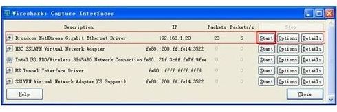

1.百度搜索并下载安装Wireshark抓包工具,键盘上按下Ctrl+I,打开选择抓包网卡页面,点击Start按钮开始抓包。
2.键盘上按下Ctrl+E选择终止抓包,按下Ctrl+S保存刚才抓取到的数据报文到本地,注意抓包时间尽量不要过长,以免数据报文太大,不方便发送给技术工程师协助判断。
终止后再按Ctrl+E又开始抓包,如遇弹出页面选择保存抓包信息。
抓包技巧:关键是要将异常现象的整个过程抓捕下来。
如网页打不开,先打开抓包软件开始抓包,再尝试访问某个固定的网页两次,复现故障表现为,然后再终止抓包,并将获取到的数据报文保存或提供技术工程师分析。

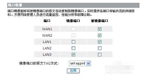

需将PC直接接在路由器的某个空闲LAN口,通过页面向导:接口设置→LAN设置→端口镜像设置,将PC所接的LAN口勾选为镜像端口,WAN1、WAN2口以及连接路由器的LAN口勾选为被镜像端口,TAG方式选择untagged,将交互数据包镜像到PC上。
这样就能使工程师快速找出问题原因所在。
