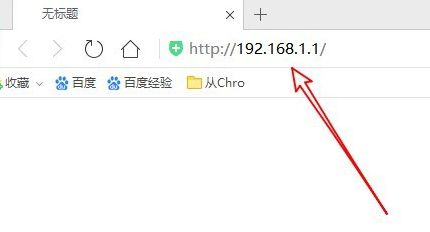

1.首先在电脑上打开浏览器,然后在浏览器地址栏输入默认的路由器IP地址。

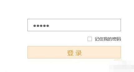

2.接下来就会弹出路由器的登录界面,在这里输入路由器的账号与密码,然后上击登录按钮。

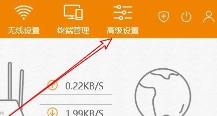

3.接下来在打开的路由器主界面,我们点击右上角的“高级设置”选项卡。

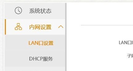

4.接下来在打开的路由器高级设置页面中,我们点击“内网设置”菜单项,在展开的内网设置菜单项中,我们找到“Lan口设置”菜单项。

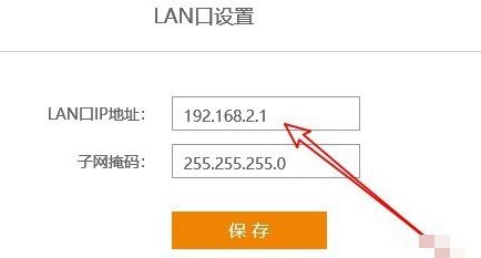

5.在右侧页面中就会打开Lan口设置页面了,在这里输入新的Lan口IP地址就可以了,最后点击保存按钮,路由器重新启动后即可生效。
