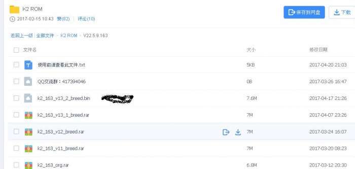

准备工作,下好两份固件 1:web直接带breed固件k2_163_v13_2_breed.bin 2:第三方固件 RT-AC54U-GPIO-1-PSG1218-64M_3.4.3.9-099.trx

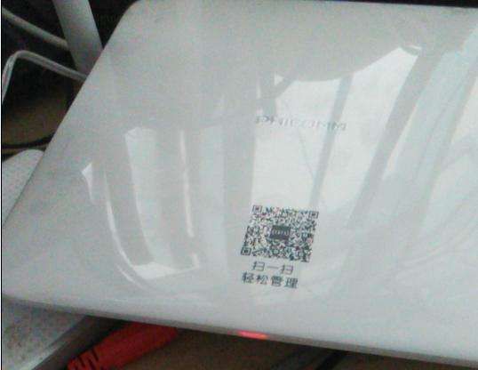

白色

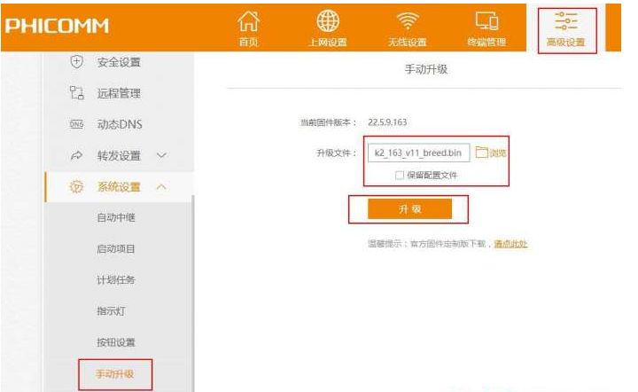

下在最新的固件k2_163_v13_2_breed.bin,这个固件带最新的breed .
下好后,在路由器的高级设置-手动升级 里面去刷机

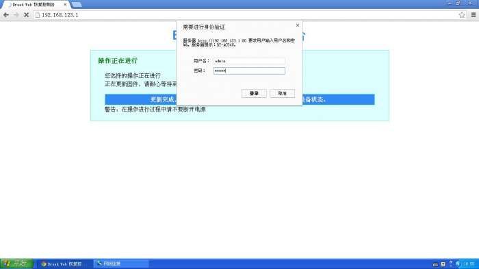

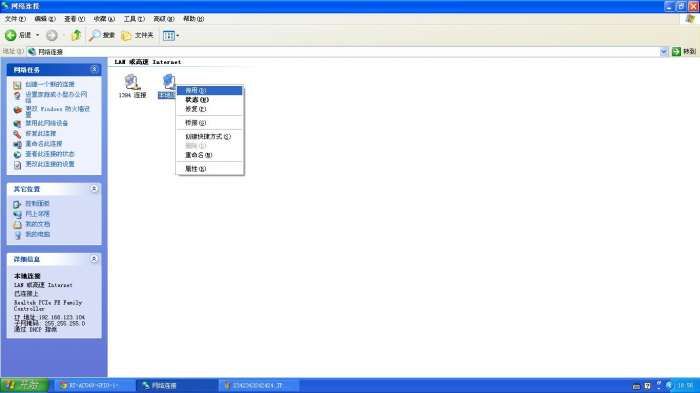

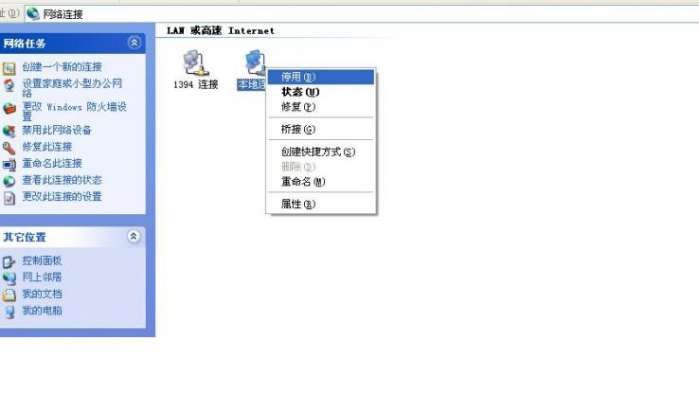

等待一分钟左右之后,这时记得改电脑的路由ip。 ip是路由器自动分配的。我是要手动去开/关启
刷好之后。默认路由器ip是192.168.2.1
ok 大功基本告成。现在就可以愉快得刷第三方固件了

然后放开,依然要确定电脑的路由ip对不对。。。我还是手动关/开 来获得最新的ip

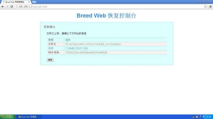

192.168.1.1 登陆路由器进入Breed 刷机界面

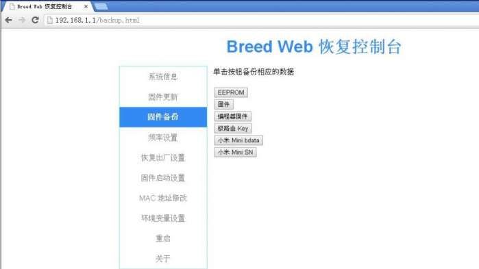

进入Breed Web后,请及时进行EEPROM,编程器等等备份,然后再刷其他的固件。

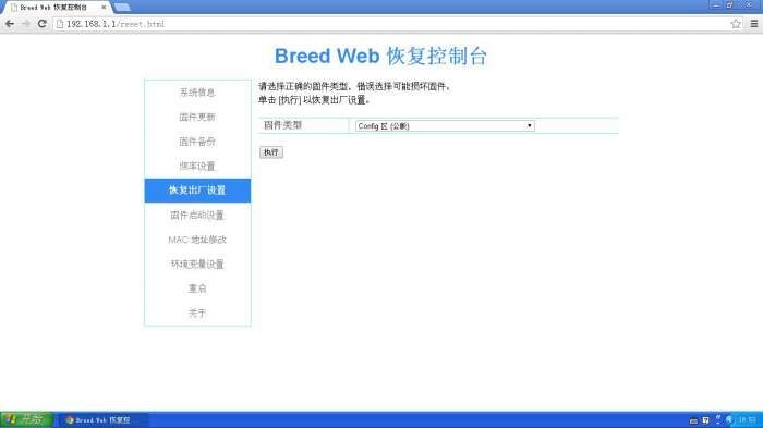

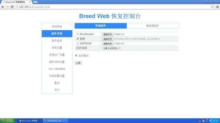

恢复出厂设置,上传固件刷机 [k2 是选 1218]

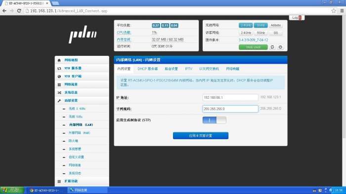

刷机之后,还是要确认电脑分配的ip对不对
华硕[N14U N54U]5G 2G的7620老毛子Padavan固件 路由ip默认是192.168.123.1 密码admin 用户名admin
