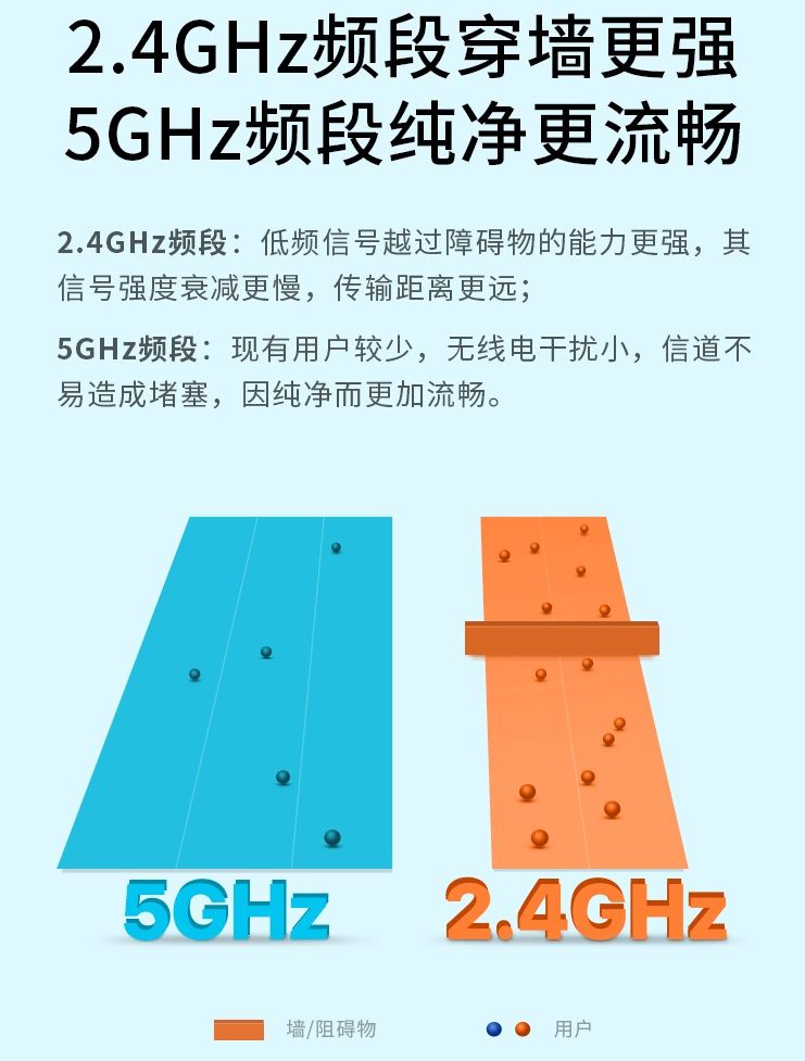

不管是USB还是PCIE接口的,往下还可以细分支持2.4G/5G,或者分为WIFI5或者最新的WIFI6,也有根据传输速度还可以分为150M/300M/650M等等。USB无线网卡

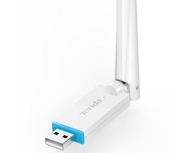

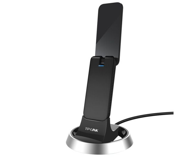

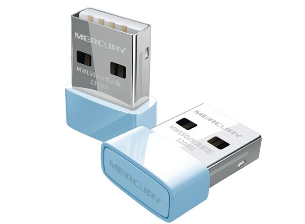

USB无线网卡造价低廉,使用方便,除了台式机外,一些无线网络模块比较差的笔记本电脑也可以通过这种USB网卡来增强信号。而且可以直接通过USB延长线放在在信号比较强的位置。除了下面这种小型的USB无线网卡外,还有一些增加的增益天线无线网卡,也有使用基座的无线网卡,但是一般信号不错的地方(手机可以稳定连接),使用小型USB网卡就行。

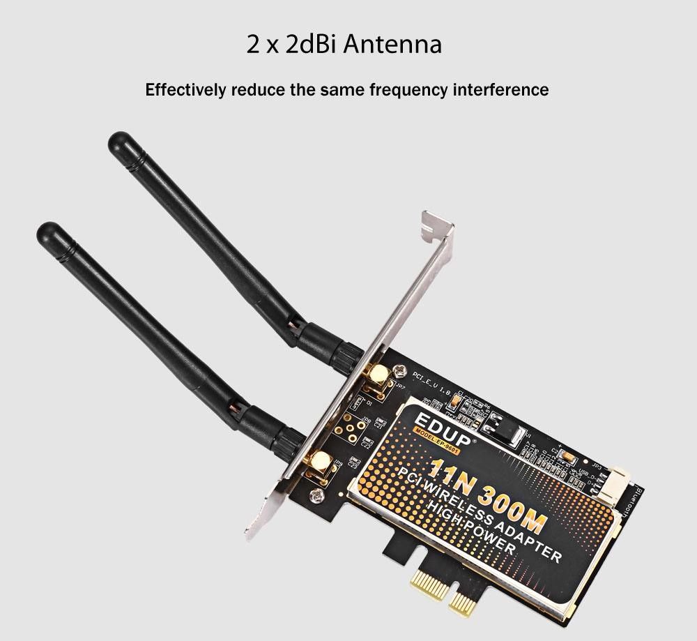

PCIE无线网卡
PCIE是一种内置网卡,需要装在机箱里面的主板上,对还在问“台式机如何上网”的小白来说,会麻烦一些,但是因为固定在电脑机箱上面,但信号不一定比USB无线网卡的来得更好,价格还更贵,而且包括稳定性都受限于路由器的无线连接能力,所以不要迷信PCIE无限网卡是王道,很多时候要根据自己的情况选择。

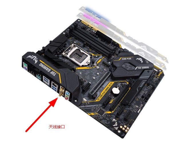

还有一种主板自带WiFi,顺带说下。这种网卡跟笔记本无线网卡集成模块一样,可以减少PCIE接口占用,但是问题和PCIE一样,如果你电脑长期放在桌子底下靠着墙角,不外加扩展天线,信号并不好,而且这种是买电脑的时候就配好的,后期没有办法加。
