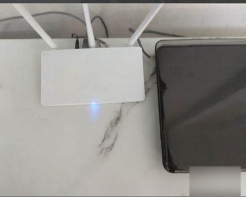

两个路由器的连接问题,第二个路由总是显示“WAN口未连接”是设置错误造成的,解决方法为:

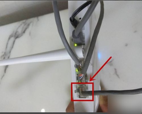

1、首先应该检查的就是路由器的WAN口是否连接了网线,没连接网线肯定是这种显示,别因为这小小的问题耽误时间。
2、路由器WAN口所接网线的另一段应该接在我们的宽带上,看下是否连接了或者网线插头有没有插紧。

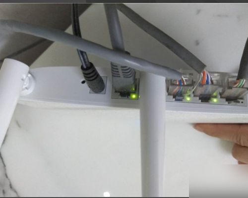

3、如果身边有多余的网线,重新把WAN口连接的网线换一根,网线长期的折叠或者使用会造成网线的损坏,排除下是否是网线的原因。
4、解决好以上的问题后我们需要拿一根网线连接电脑和无线路由器的LAN口,然后进入路由器的设置界面看是否仍然显示WAN口未连接。
