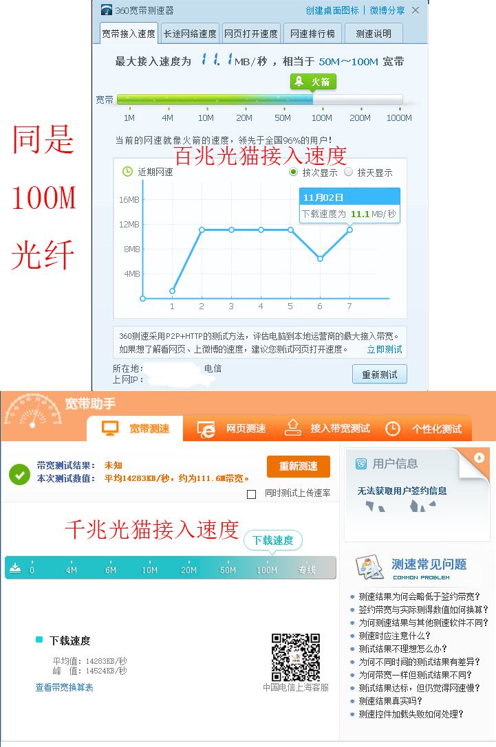

其实对于很多的光纤入户家庭,他们的光猫较老,全部的LAN口只有百兆。这就造成了很多用户交了200M光纤的钱,实际也就享受了90M的宽带,享受不到提速带来的使用感受。就算100Mb/S的光纤(折合电脑显示值12.5MB/S),而百兆口,只能90M左右的光纤下行速率(折合11.25MB/S),所以老式百兆光猫对于用户已经成了瓶颈。

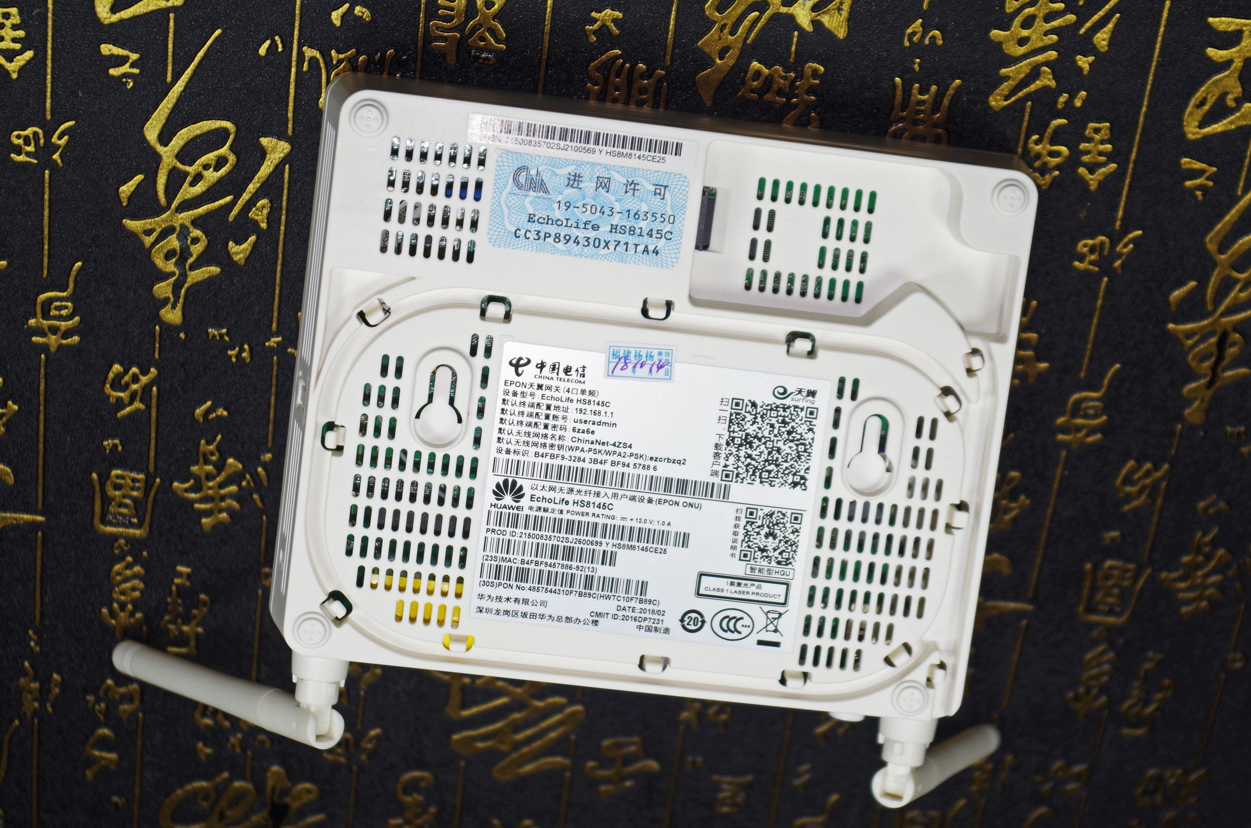

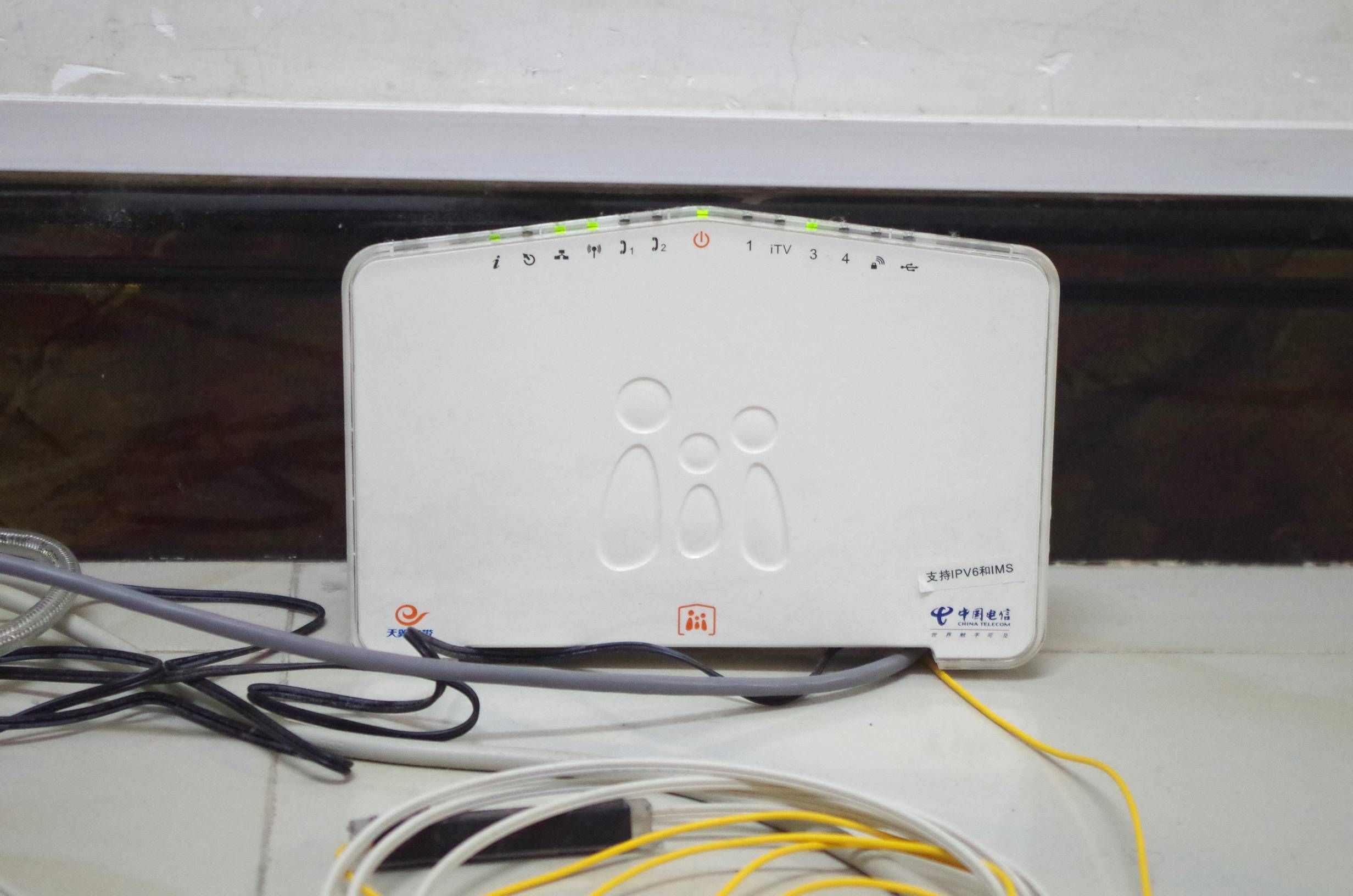

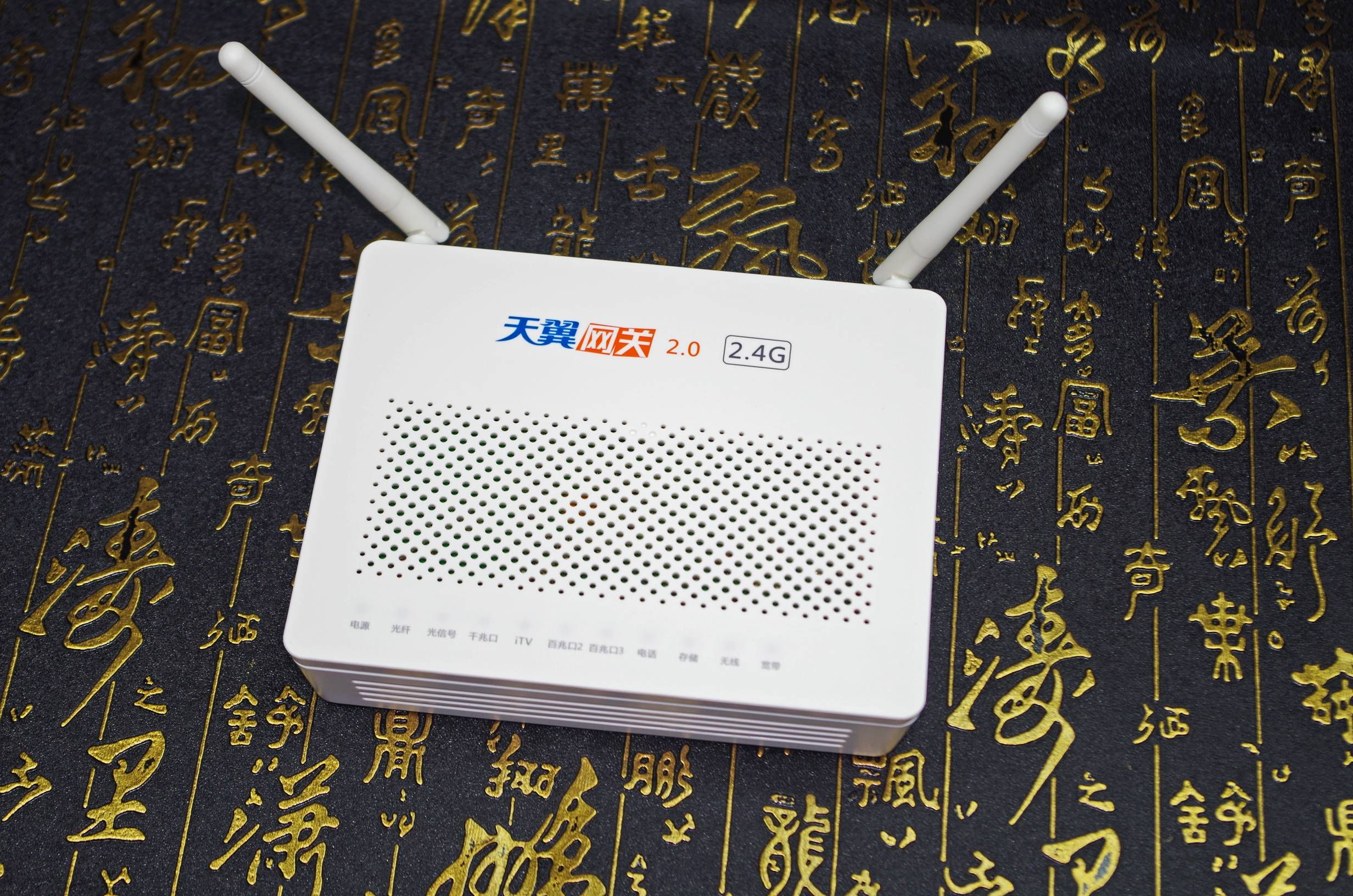

▲首先,先确认自己的光猫是百兆光猫吗?每个人型号因人而异,但是光猫背面的铭牌不会骗人,翻看光猫背面的铭牌,找到型号,百度下这款光猫是百兆光猫还是千兆光猫。像我这款华为HG8245C就是百兆光猫了。
▲如果你是100M/200M的光纤用户,可以致电光纤通讯运营商,当然要报上自己的宽带账号,对面的人工客服可能会查证户主的个人信息。客服确认无误后,我们跟人工客服声明自己利用测速软件实测,没有达到标称光纤速率,我刚刚翻看了下光猫背面的铭牌,发现是百兆光猫,我的光猫是从你们那边租用的,能否帮我更换个千兆光猫。
随后你要咨询的要点:更换租用光猫是否需要花费,需要什么条件,什么时候会有外线技术人员联系你。租用的一般是免费更换千兆光猫。
剩下的你只要等着技术人员上门,麻烦他帮你更换千兆光猫,而你只需站在旁边,适时为技术人员提供相应的协助即可(基本上也不用协助)。更换光猫方法2 ——让电信代购光猫综述

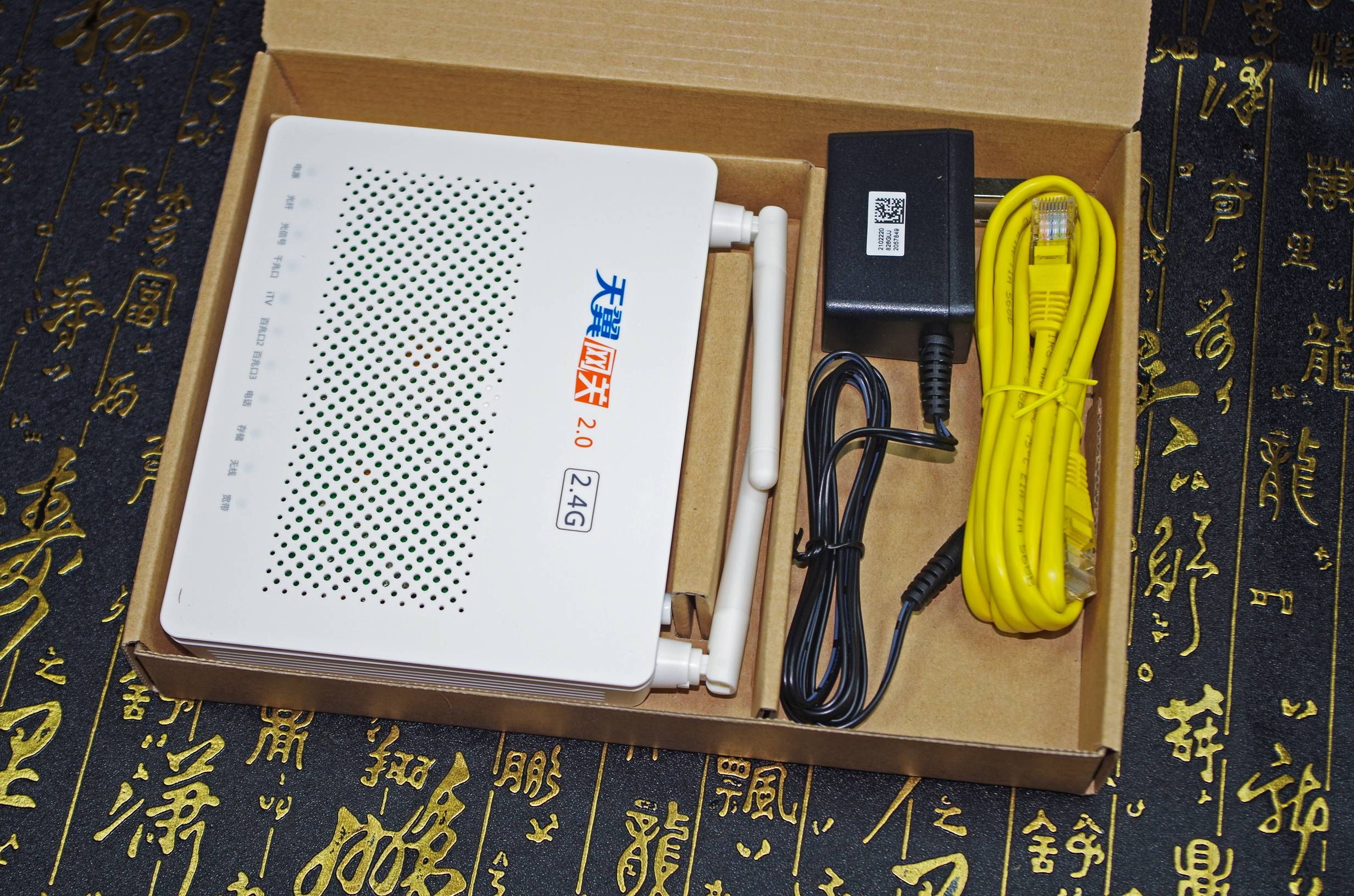

剩下的跟前面一样了。缺点就是,光猫的光猫的质量一般。更换光猫方法3 —— 淘宝/天猫自购地区限定光猫方法评价

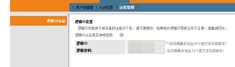

▲光猫到之前,一定要先把自己的Loid跟密码记下来(都能复制下来,复制到txt里,分段储存,到时候能复制上去),这是关键。

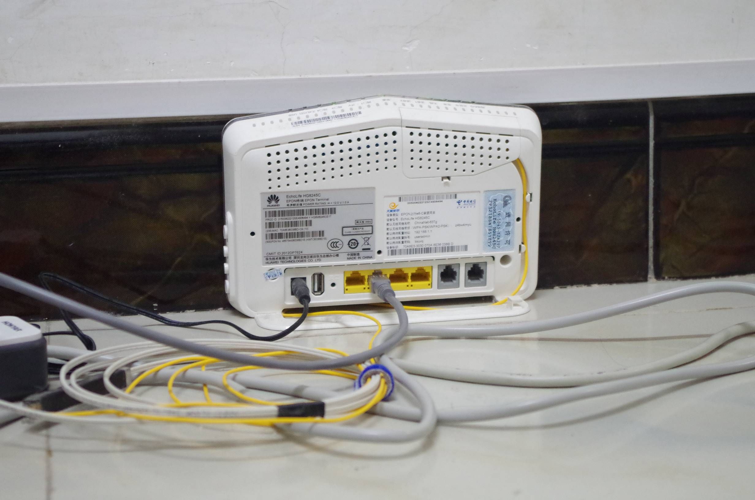

▲HS8145C 只有一个口是千兆口,剩下的都是百兆口,具体千兆口的位置会因为型号不同而不同,大家还是询问卖家吧。如果有无线路由器的,先让无线路由器把千兆口给占领了,初期设置,我们的电脑只需接入百兆口即可。如果是光猫直连PC的,则让主PC直连千兆口。然后取下光纤口保护套,插上光纤(千万不要折断光纤),有电话的插电话,有itv的插itv。记得给新的光猫的铭牌拍张照片,后面会需要用到。

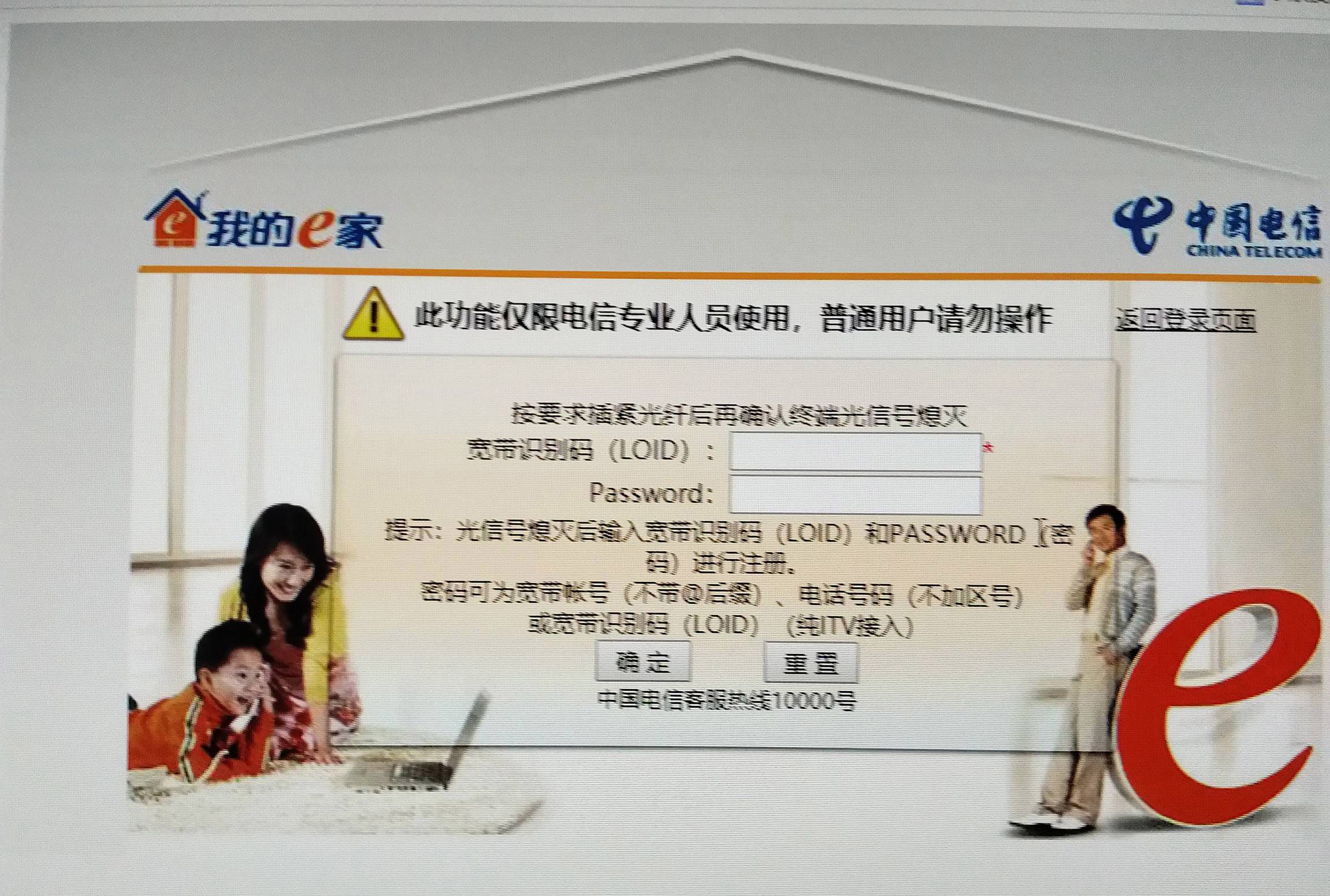

▲打开浏览器,在地址栏输入192.168.1.1(一般光猫都是这个,如果不清楚,可以咨询卖家),然后就会进入光猫注册认证页面。然后输入/黏贴 你之前记录的Loid跟密码吧。然后点击确定,就能Loid了。Loid时候会碰到三种情况

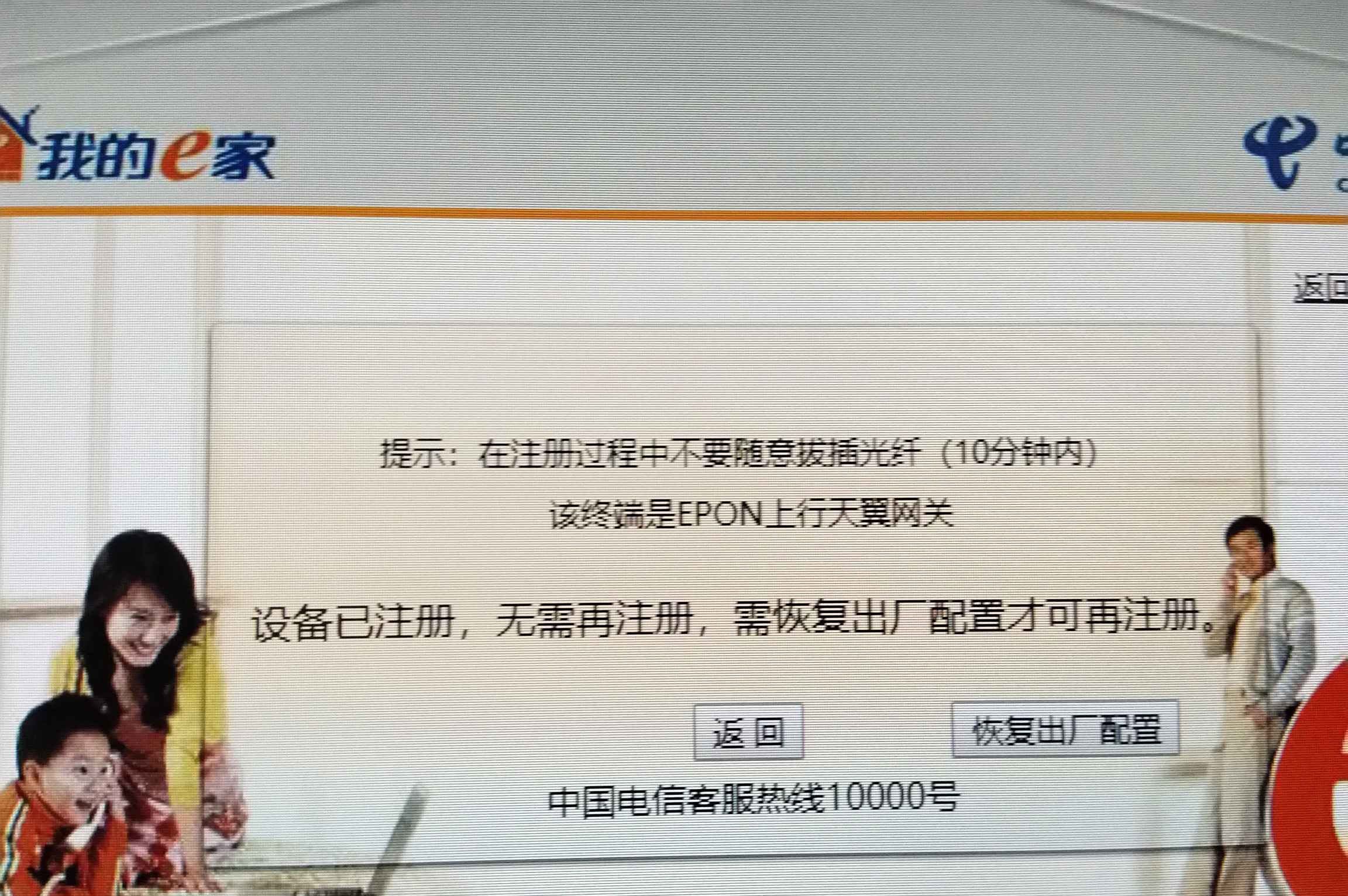

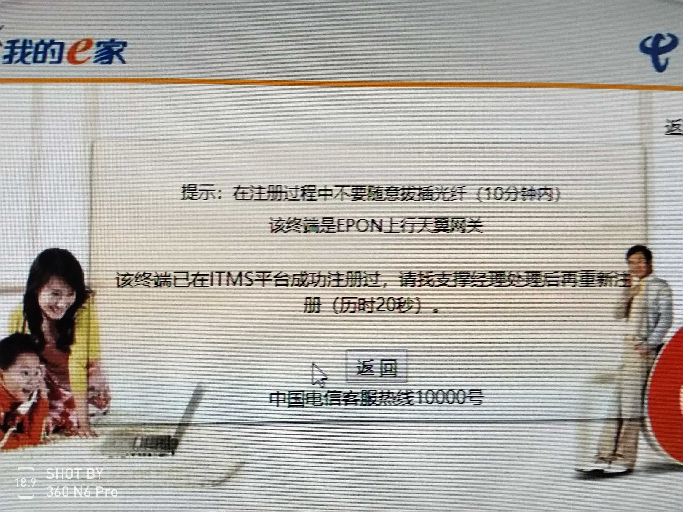

▲情况3 在注册过程中出现“该终端已在ITMS平台注册过,请找支撑经理处理后重新注册。”此时你要做的是,拨打通讯运营商客服电话,或者本小区的技术员/客户经理。跟客服/技术人员/客户经理说,自己自购了自家这个区域的定制版光猫,正在更换,请求技术支持。如果是客服,会帮你登记电话,并且帮你下单给技术人员,在得到的答复后,一般此时要提供自己的LOID或者宽带账号,并且提供光猫的后6位机器码。当然,技术人员会加你的微信,请你提供光猫LOID的一些情况,并把自己掌握的一些情况跟你通报。
一般情况下,技术人员会让你重新LOid,并且保持,然后联系一点支撑,帮你解决问题,然后你就一般能光猫LOid了,并且成功下载配置。光猫注册成功。
如果还不行,估计技术人员会上门了,哈哈哈哈哈,说实话,宽带运营商的技术人员态度很好,当日装,当日修,一般都会帮你免费解决的,记得跟技术人员/客服 口气好点,毕竟伸手不打笑脸人,毕竟人家也是打工赚钱的。
如果要快,可以试着联系一点支撑,但是说实话,大家没有相关查询软件,没法发现问题卡在哪,以及光猫到外线是否连接好了,我更推荐让技术人员远程技术帮助。后续设定光猫配置

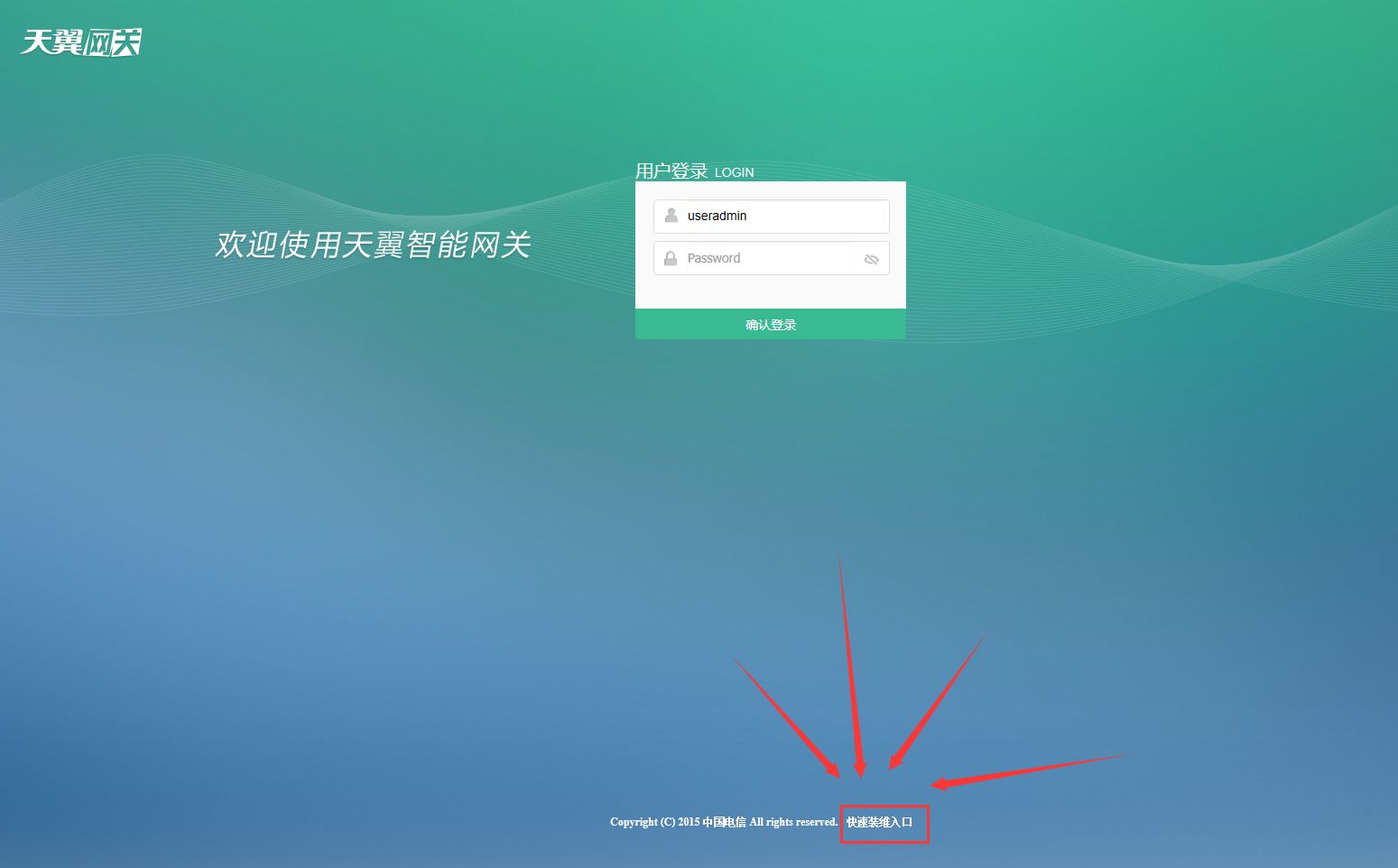

▲正确得到下发数据后,我们就需要在浏览器输入192.168.1.1(如果不是这个,铭牌后面有),然后我们就看到这个界面,我们找到中部下方的——快速装维入口,然后输入铭牌背后的账号密码,就可以进入光猫的装维入口

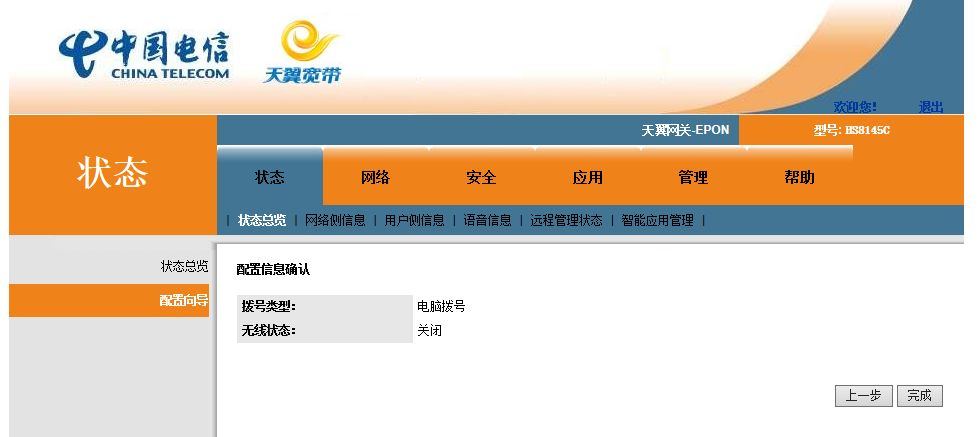

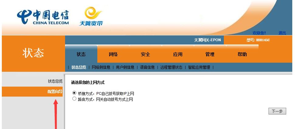

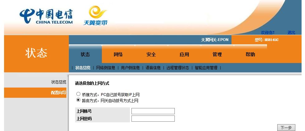

▲然后就是手动配置光猫的拨号的方式了,如果有再接无线路由器,则选择桥接模式,如果直连电脑,则选择光猫拨号。上述两种情况只能2选一,如果忘了自己是何种拨号方式,可以咨询技术员。像我们厦门的如果要桥接拨号,就需要机房那边切换成桥接模式+光猫桥接+路由器拨号,每个地方的情况咨询客服或者技术员吧。

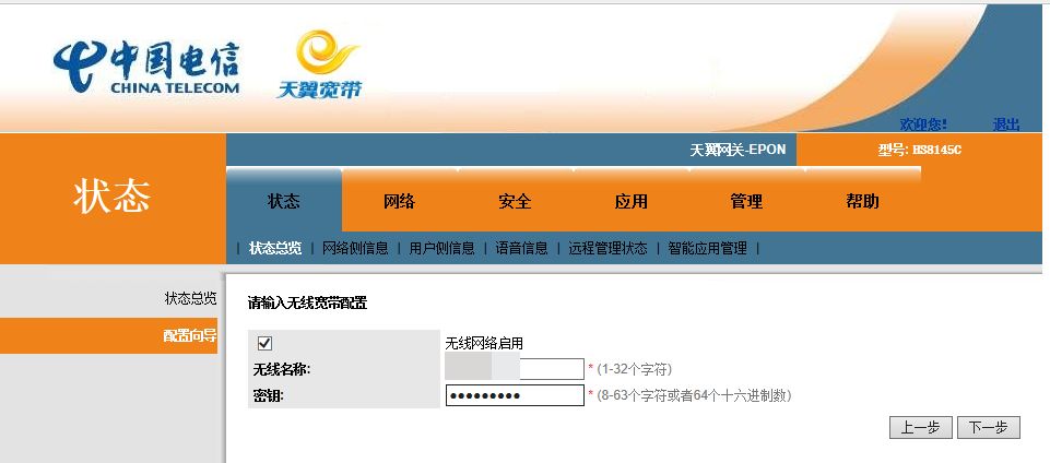

▲然后选择是否开光猫无线WiFi,如果只有一个人使用,或者预算不足,可以选择使用光猫的WiFi,然后设置WiFi名称跟密码。但是光猫的WiFi只有2.4G频段,而且速率一般是300Mb/S(折合电脑端37.5MB/S,随便一个无线网卡把无线带宽吃光),这样会增加光猫的负担,缩短光猫的使用寿命。而我后端有无线路由器,我在这里选择关闭光猫的WiFi,减少辐射与干扰,同时把拨号移动到无线路由器AC86U,让光猫只是做桥接作用,这样基本上可以撑到万兆光猫+万兆路由器了。

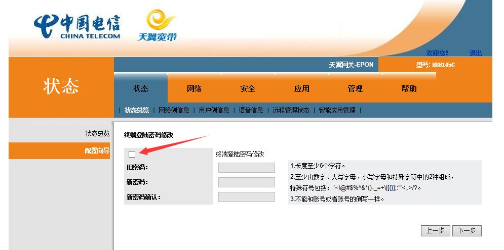

▲然后可以选择是否更改光猫的密码,需要更改光猫登录密码,就要把红色箭头那个打钩。个人推荐更改,提高安全性。神马?你怕忘了?别怕,咨询卖家或者咨询技术员,他们都可以帮你查到密码,他们手上的软件+设备神通广大。
▲最后显示更改界面,点确认就可以生效之前所有设定了。
▲依次点击红色方框的:“状态”标签页——“用户侧信息”——“以太网接口信息” 此时应该确认千兆口是否被无线路由器或者主要电脑端使用。像我的千兆口就是被无线路由器使用了。

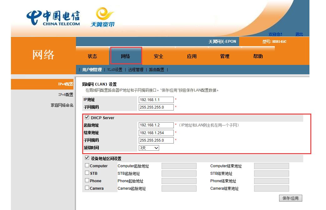

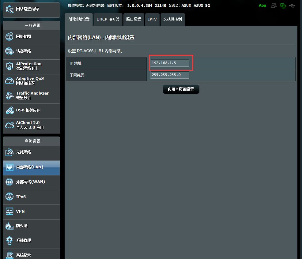

▲另外还有一个非常重要需要注意的是,点击红色方框“网络”标签页,此时我们需要记住光猫的起始派发ip跟终止派发ip。这对于电脑无法自动连接或者后端的无线路由器设定很重要!!!要记牢,或者截图。
▲路由器IP要落在光猫的ip派发区间内,不然路由器无法桥接拨号,我们就无法上网,切记!!!!然后点击应用本界面设置。

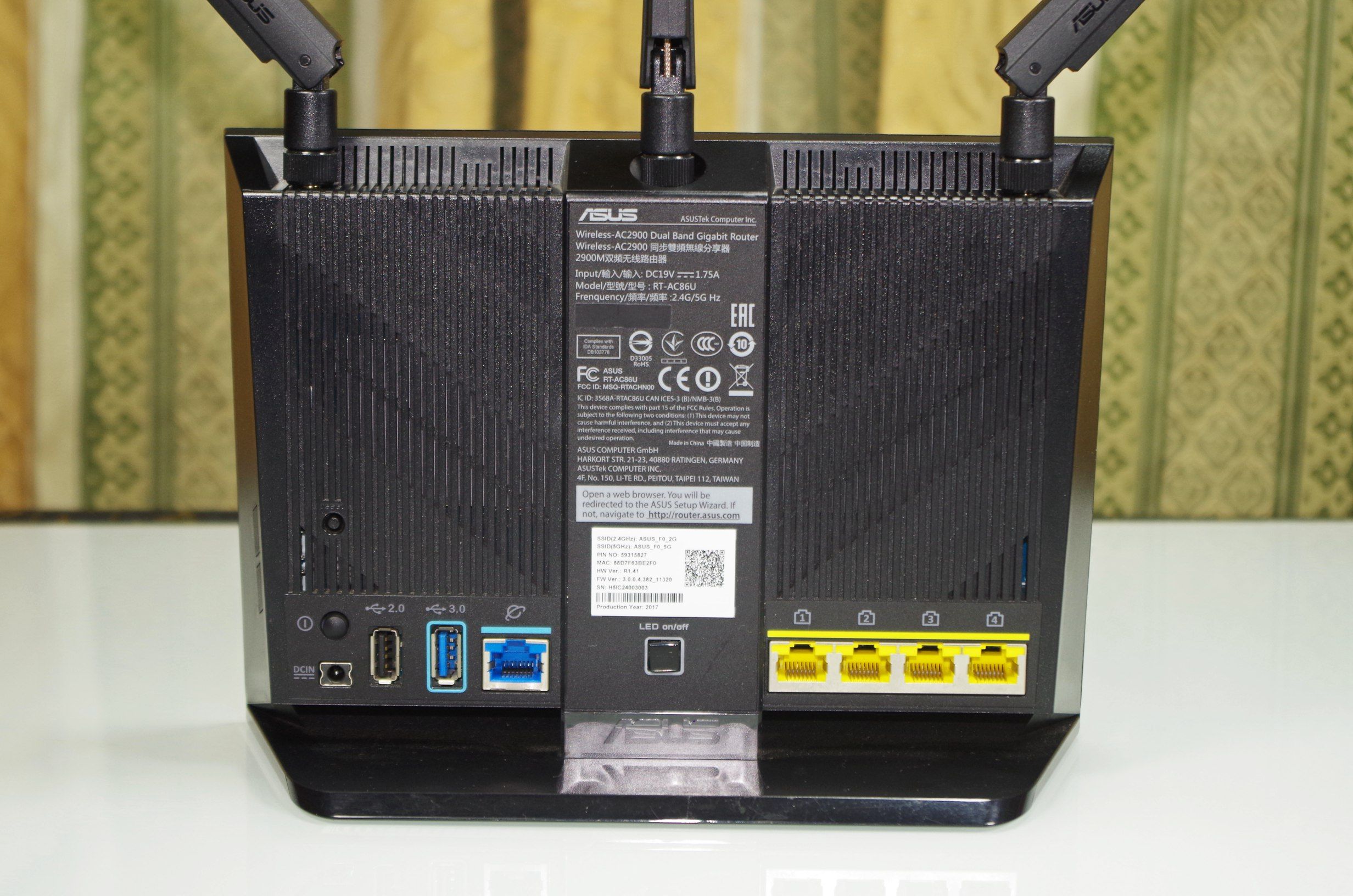

▲左侧的上方有个复位/重启按钮,下方有电源键、电源插口,有USB 2.0 USB 3.0接口,以及一个蓝色的WAN口,中间有个LED灯控制按钮,底部还有个亚克力的华硕LOGO。
▲右侧就是四个千兆LAN口,用黄色标记。

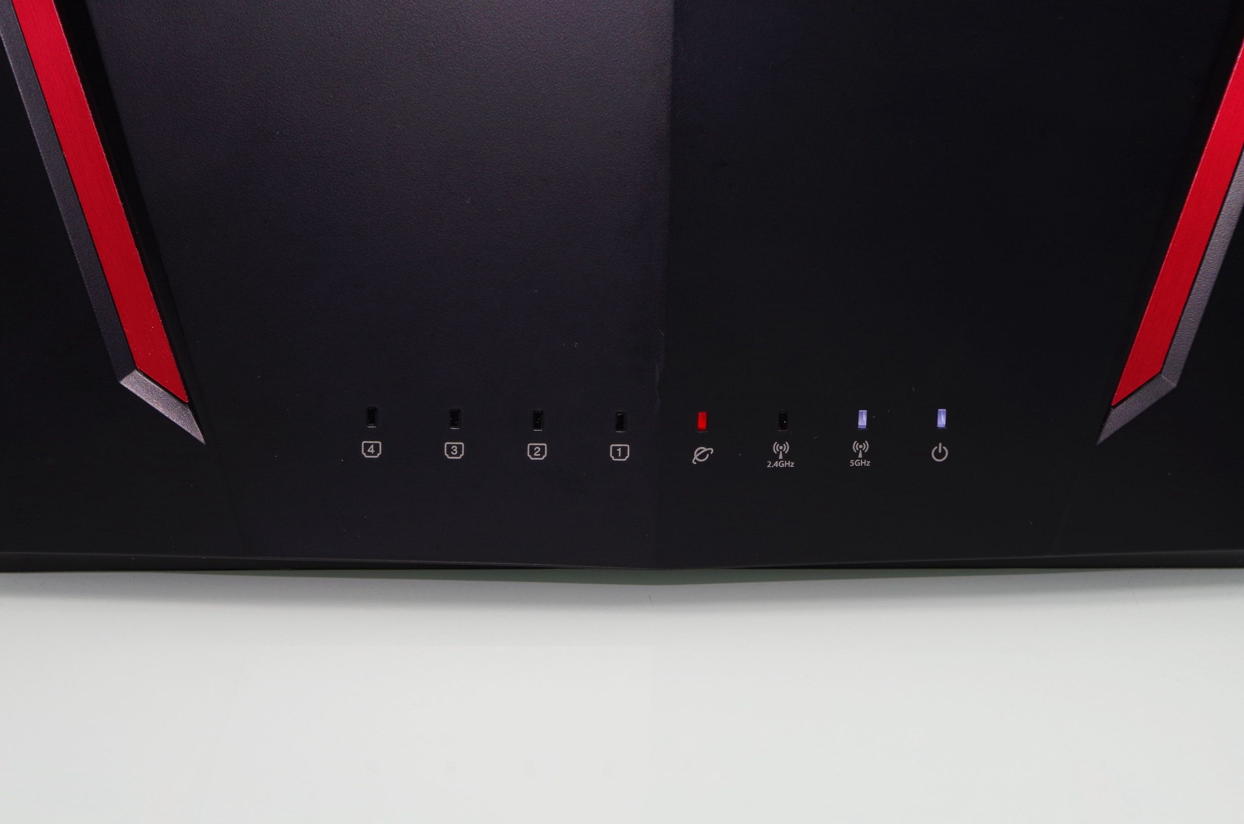

▲86U正面底部的指示灯,正常运行是白色灯,没有使用是熄灭的,有故障是红色灯。

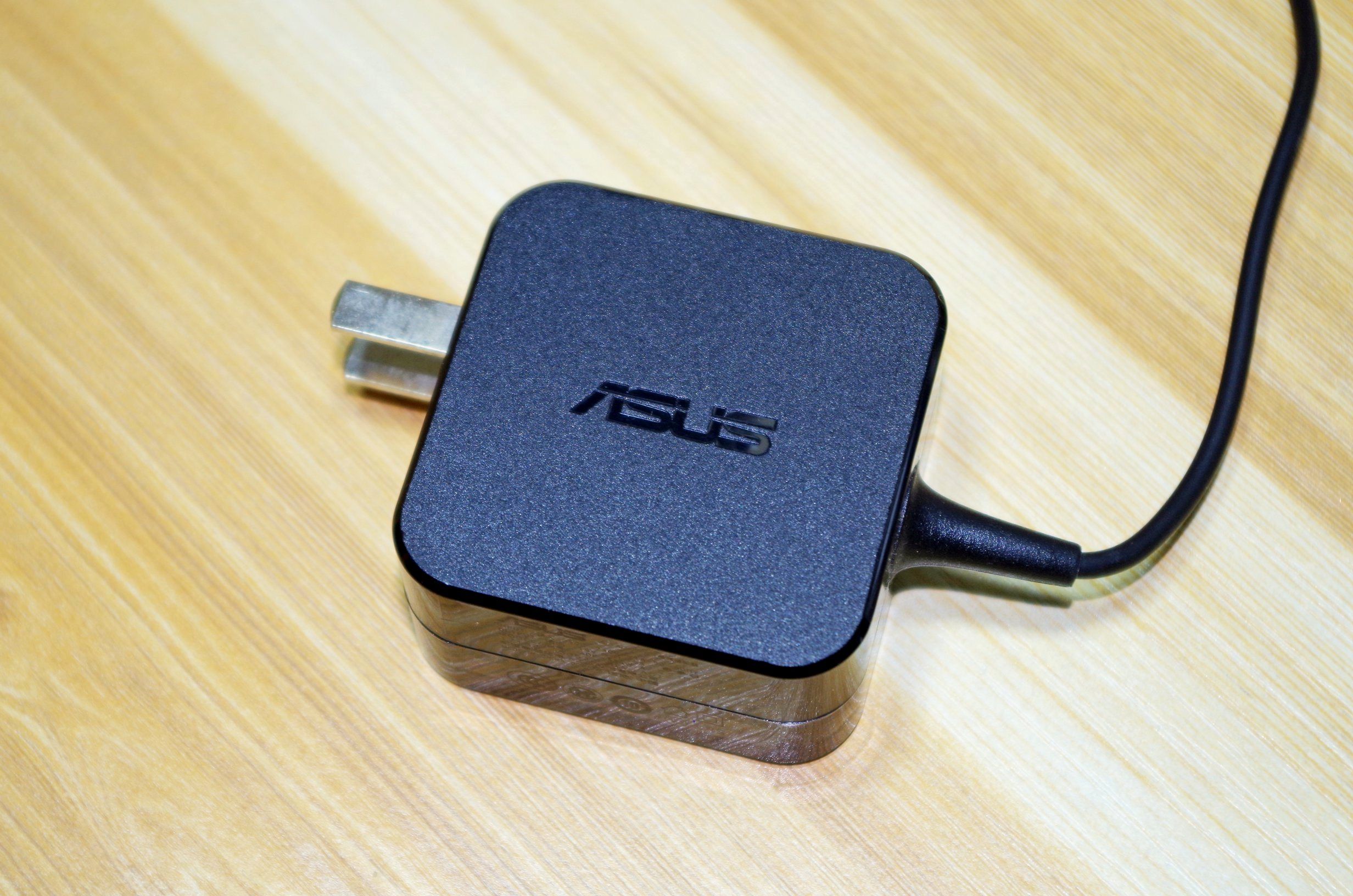

▲一个输出电压为19V 输出电流1.75A,输出功率为33.25W的变压器

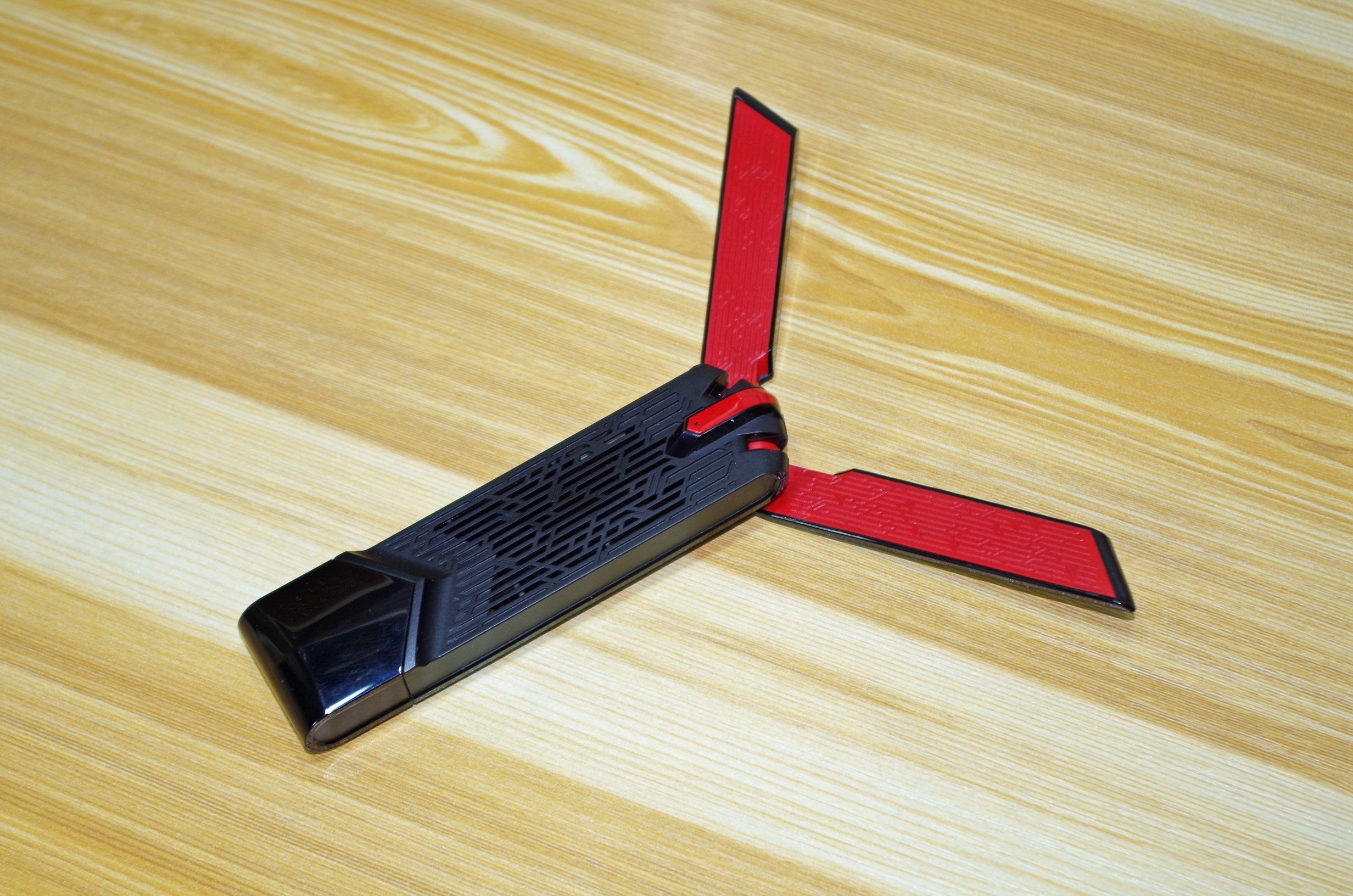

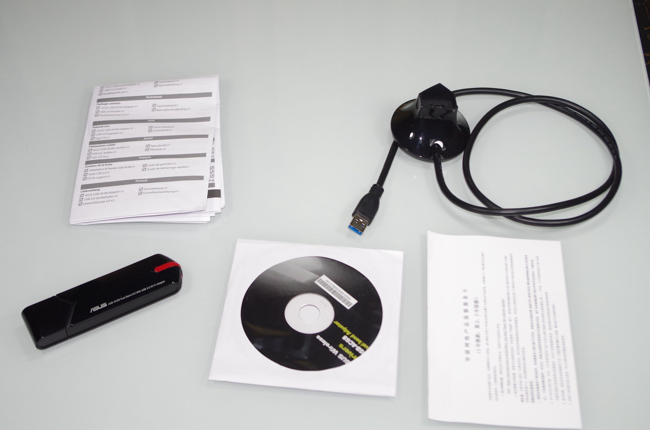

▲华硕的USB-AC68,是一款USB3.0移动网卡,可以选择接入2.4G 或者 5G WiFi信号之一,支持600+1300 Mb/s的 传输速度,支持博通方案的mu-mimo。
▲相比于pci-e的 AC1900网卡,USB网卡具有无需关机、安装驱动后即插即用,也支持笔记本扩展的优点。600+1300Mbps,如果光从5G的传输速度看,已经可以超越千兆LAN有线传输了。
▲配件一览。
▲插上USB 保护盖,收拢天线,整个USB-AC68完全可以托在掌中。
▲打开顶部两个红色玛雅纹装饰的天线,就是AC68的招牌样式。中间玛雅纹内部还有两个内置天线,AC68U一共有4根天线。
▲全部采用USB3.0 Type A接口,传输速度不会有瓶颈。
▲装配完就是这个招牌动作了。

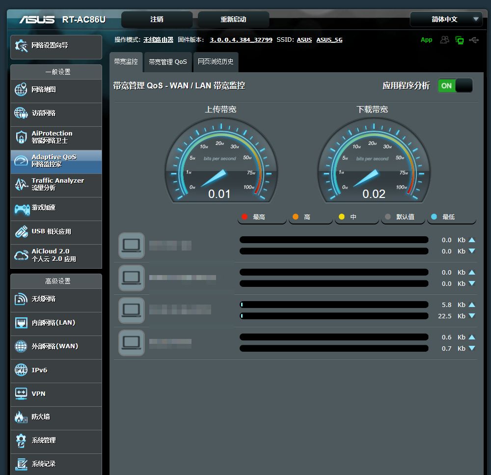

▲QOS功能开启后,在某个设备下载/内网传输等重载荷的情况下,能够智能分配宽带,对其他在线设备影响降低。

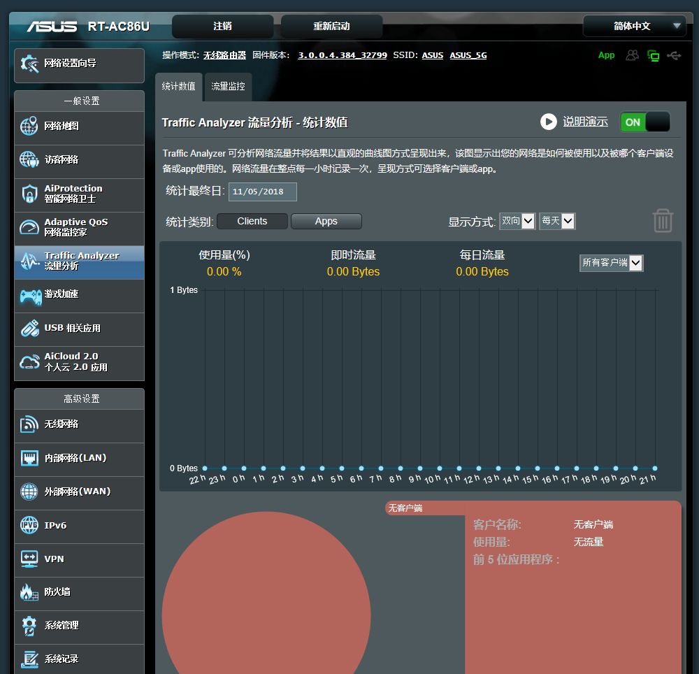

▲流量分析对于我国宽带包月这种情况作用不大。对于国外,例如澳大利亚这种按流量计费来说,就非常有用了。(当然如果用计费上网卡,那就有用了)

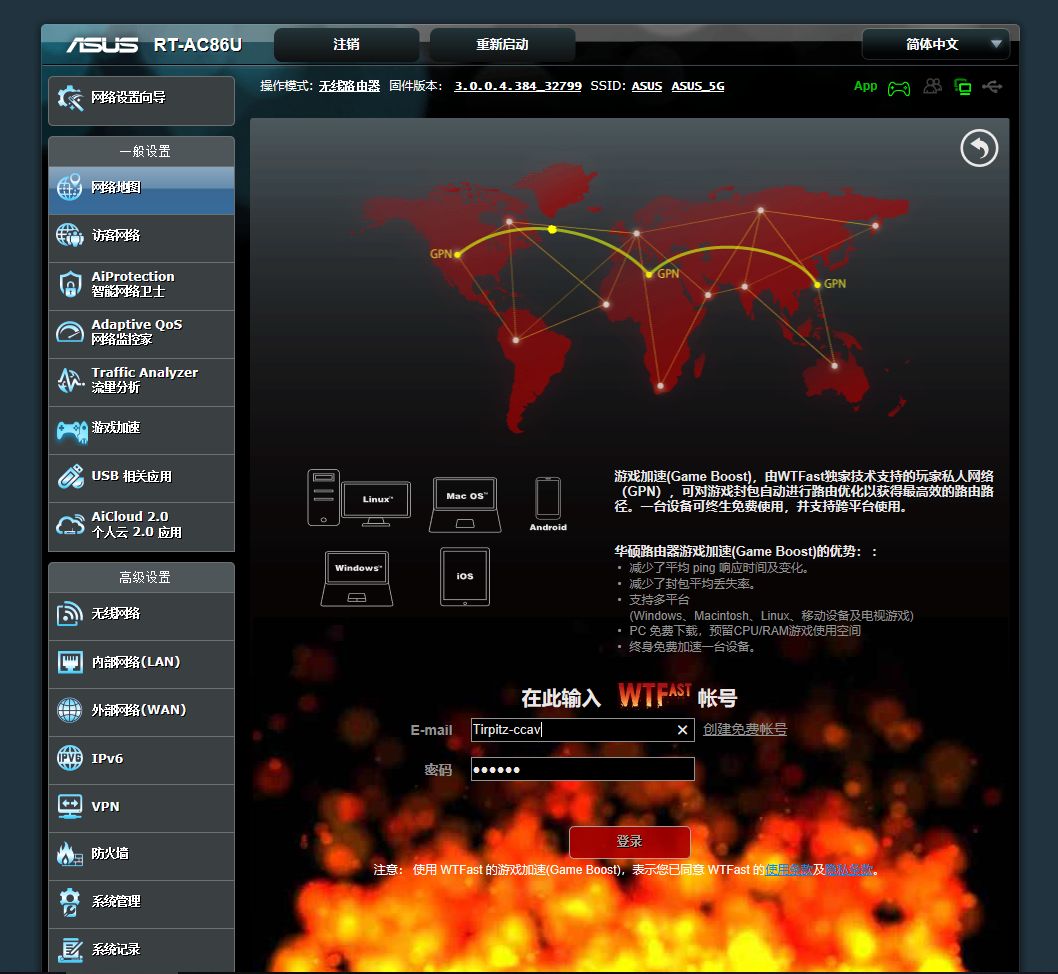

▲游戏加速功能是AC86U以上的路由器特别具有的功能,能够享受全球不同的服务器之间加速功能。
▲华硕路由器的用户可以免费注册,免费使用游戏加速服务。

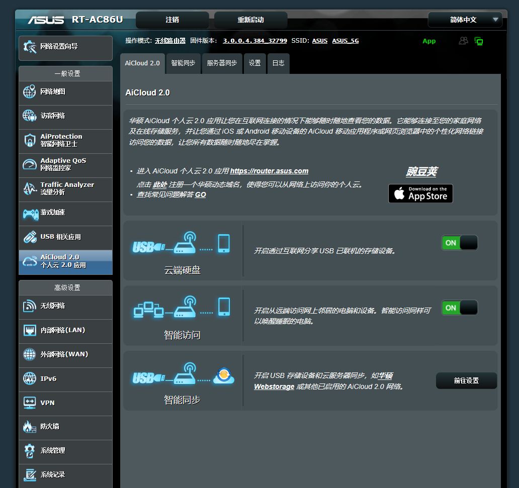

▲如果想要在外网访问自己连在路由器上的USB设备,或者远程唤醒电脑,可以把这两个功能开起来。

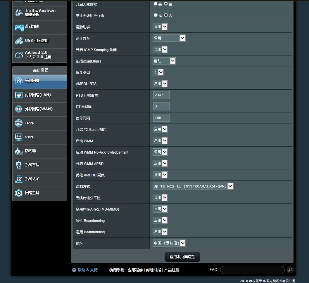

▲如果想要关闭2.4G 与 5G智能选网,可以在无线网络界面,把Smart Connect这个功能关闭即可,而且华硕的路由器还有为Xbox的用户进行联网优化。

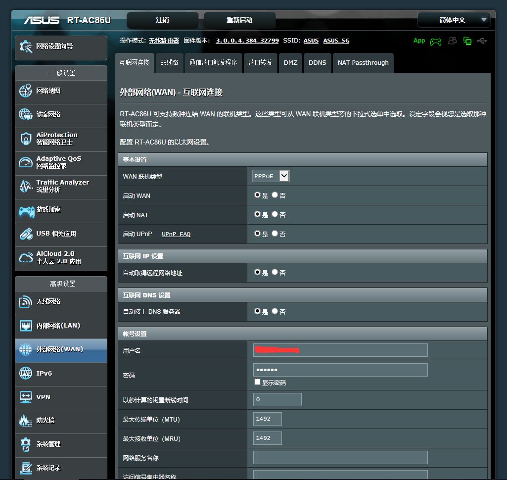

▲像我采用光猫桥接的,让光猫只作为光电转换设备,就只需要在外部网络(wan)界面,选择PPPoE联机类型,输入宽带的账号、密码,然后应用本界面设定,就可以实现自动拨号。

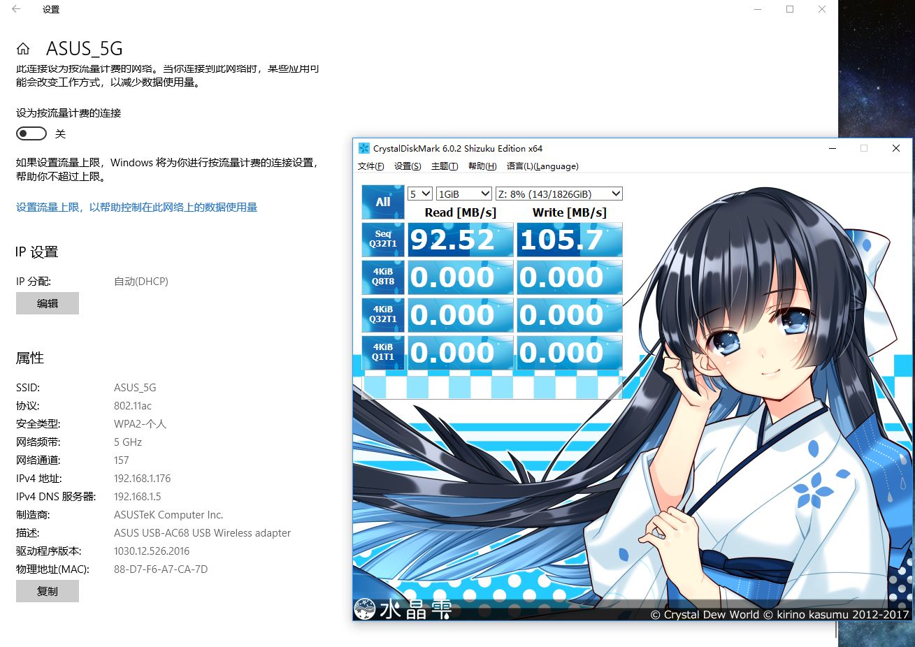

▲首先采用USB-AC68 连入 RT-AC86U的5G WiFi,然后把我的NAS(有线千兆网线连接)虚拟成本地电脑的Z盘映射盘,实测网络连接速度。这个速度基本上是顶格了,因为无线网络与有线网络的转换,以及信号传输需要封包都会挤占传输带宽。

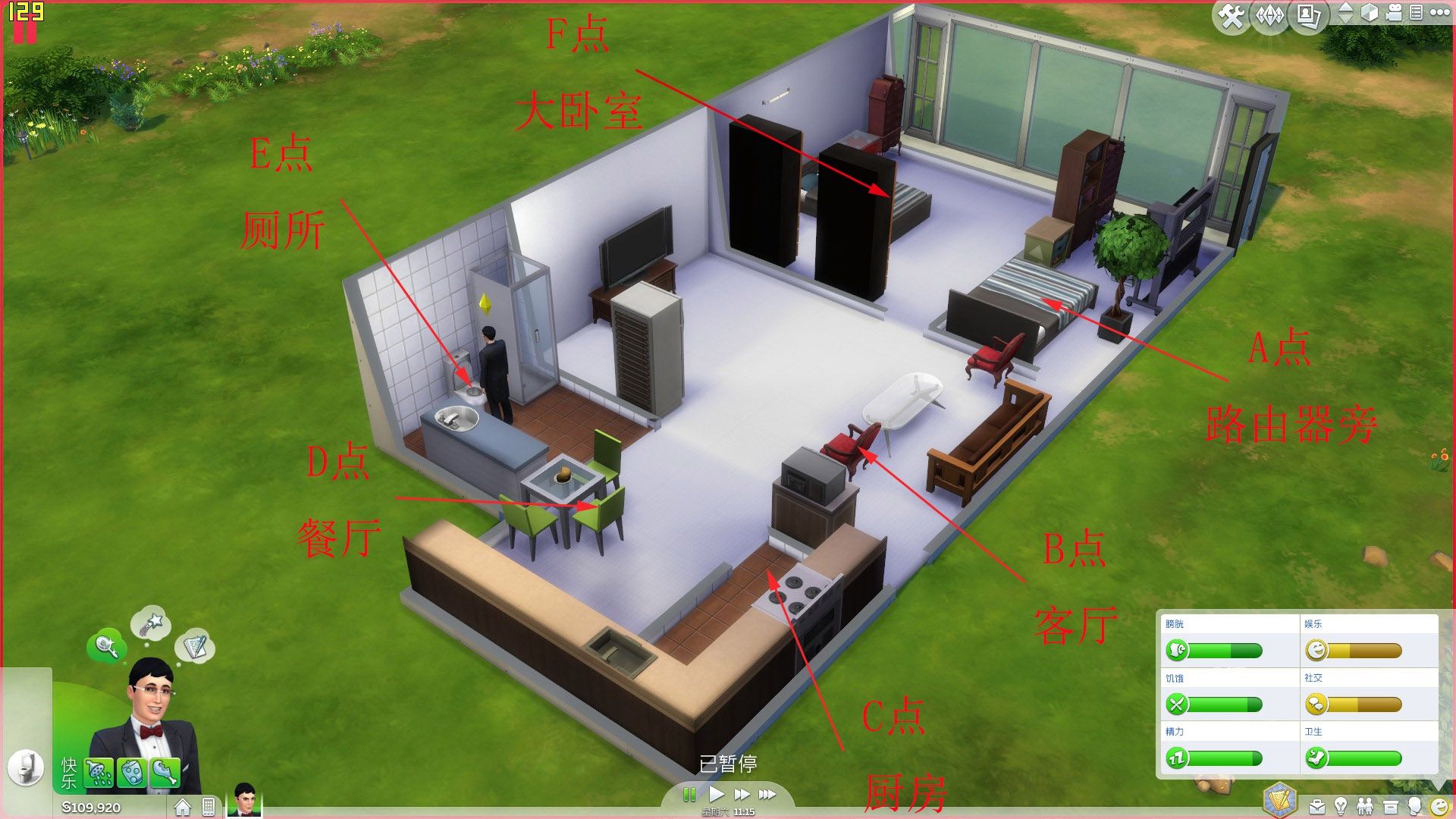

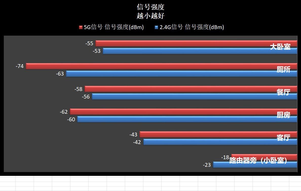

▲大家在意的信号强度测试,我家的布局图,emmmmmmm 画图软件叫 模拟人生4,对就是那个卖DLC的EA做的。上图中标注出常用地点,下图是含墙视角,可以看出信号穿越了几堵墙。路由器就放在小卧室,我的房间,距离床仅有1米的距离。
▲一张图汇总,2.4G信号衰减较少,但是5G信号传输速度快,而且靠近路由器的话,信号强度还非常不错。神马?你说5G信号厕所使用起来好弱??????

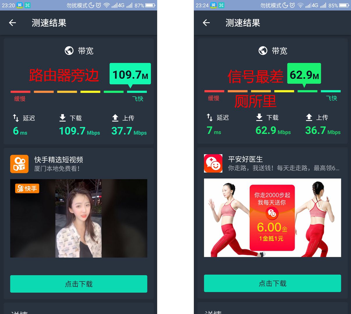

▲我们来实测下,在路由器旁边的100M宽带实测,与在信号最差的厕所里的信号实测对比,你会发现,就算在信号最差的厕所里,刷微博、看视频、看电视剧、玩游戏(延迟并没有神马提高)都还无问题的。实测是不要迷信信号强度,够用就够了。毕竟SRRC标准会比较严格。王者荣耀/吃鸡手游实测

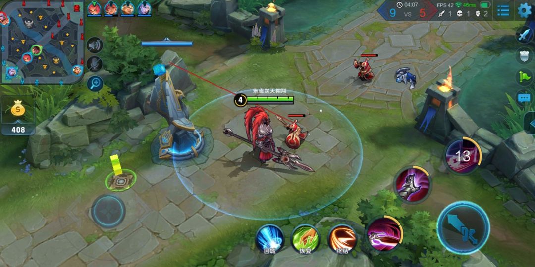

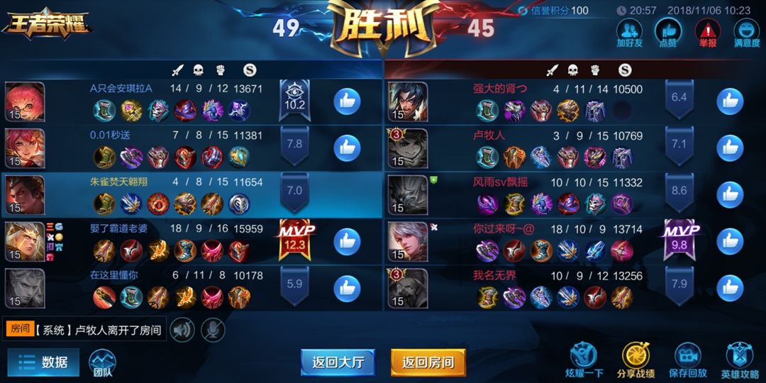

▲我玩了3把王者荣耀,两胜一败.......对我就放了两胜............游戏操作时,没有发生因为通讯而产生的延迟,操作流畅,连刘邦这种手A居多的英雄,都能收5个人头。

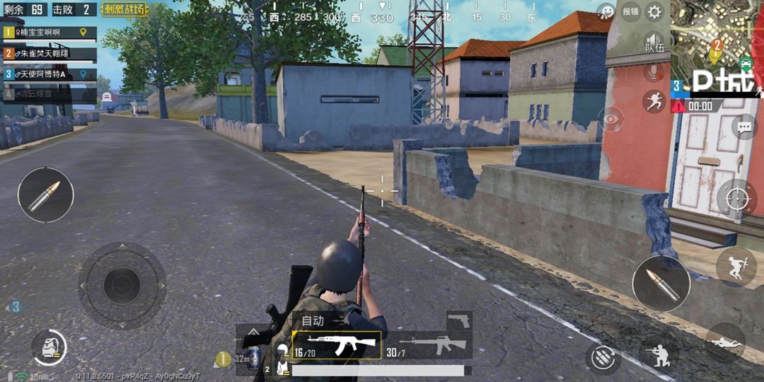

▲绝地求生 刺激战场也吃到了鸡。总结
