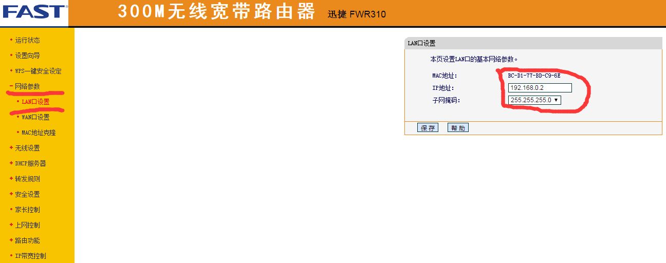

第三步,进入网络参数设置,将lan口ip改为与主路由器同一网段,便于桥接后进入从路由器管理页面

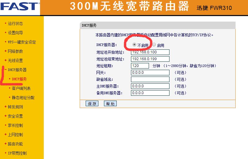

第五步,在dhcp服务器选项中关闭DHCP

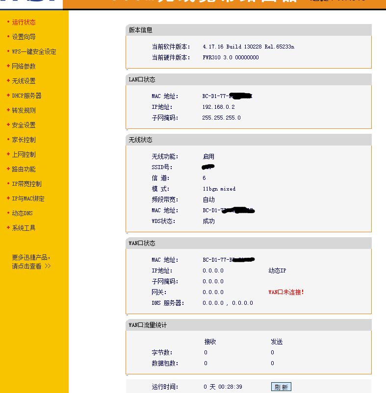

完成以上步骤后重启路由,再次进入从路由管理页面,会显示wds状态为成功,那么桥接就成功了,连接从路由wifi即可。
