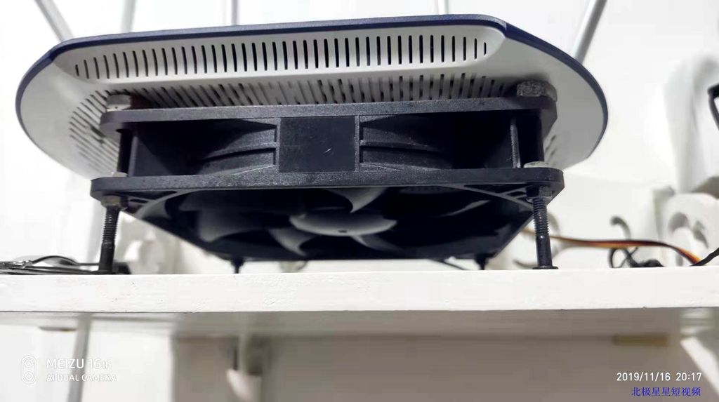

所需物品:6号内六角螺丝4个(带螺帽8个)
12CM*12CM风扇1个
12V-2A电源变压器1个
制作方法:将螺丝上一个螺帽后,插入风扇四个角的孔,然后另外一个螺帽锁紧,让螺丝变成风扇的四个脚,固定风扇。然后接通12V-2A变压器电源,就可以。
成品图请参考以下图片。
