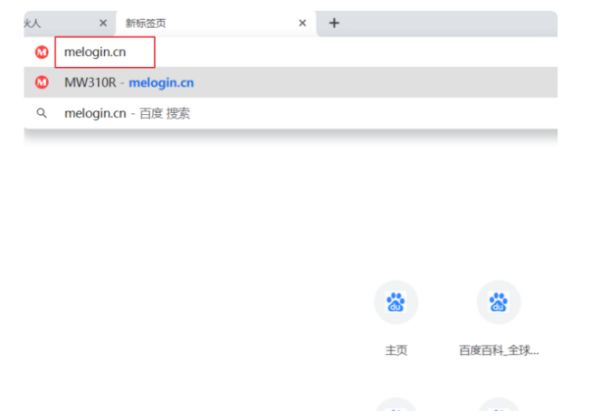

一、首先,打开计算机上的浏览器,然后在地址栏中输入路由器登录地址,然后按回车键确认。

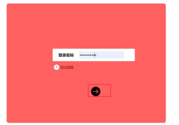

二、在弹出的登录界面中,输入登录密码,然后单击右箭头进行登录。

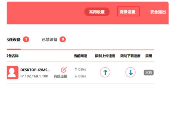

三、然后在设置菜单栏界面,单击右上角的高级设置。

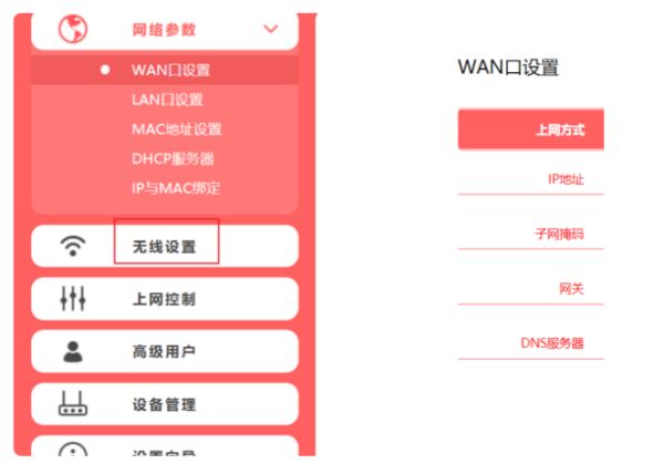

四、然后单击左侧菜单中的[无线设置]。

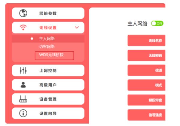

五、然后在无线设置选项栏中,单击并选择[wds无线桥接]。

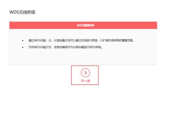

六、然后在弹出窗口中单击“下一步”。

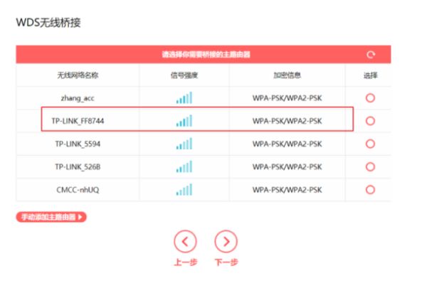

七、然后在弹出的WDS无线网桥接口中选择要设置为主路由器的无线信号的名称。

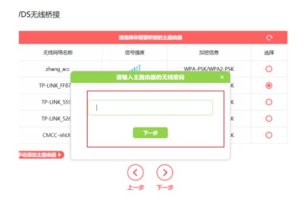

八、输入主路由器的密码,然后单击“下一步”。

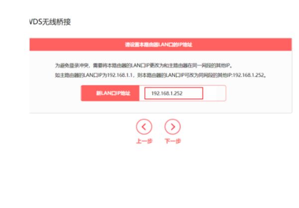

十、确认当前LAN端口和主路由器之间没有冲突。
单击“下一步”,其他路由器将遵循相同的步骤。
