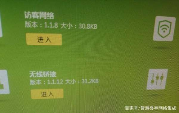

桥接在应用管理的选项里。
然后我们点击进入,这时候路由器会提示你LAN口设置要改为自动获取,因为我改了LAN口设置。

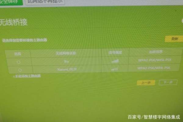

然后按照系统提示操作,让你同意的你要点击同意,然后路由器会进入搜索状态,搜索附近可连接的无线网络。

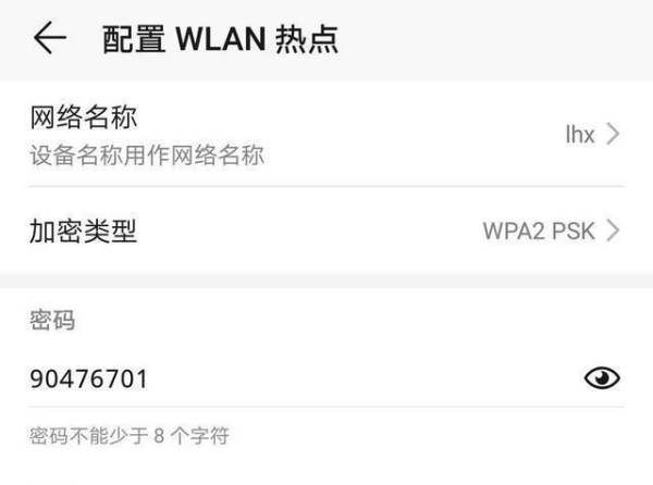

我选择连接我手机热点,lhx。
看一下我手机的热点图片。
有了账户和密码信息。

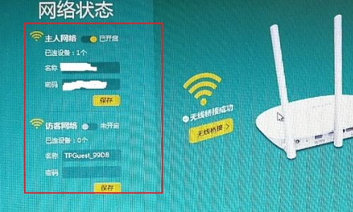

输入密码,按提示设置密码和账户,点击连接后路由器会开始自动连接热点,并自动获取IP地址,因为这时候我的手机是相当于网关的 。
路由器即相当于一个中继了。
连上以后路由器会重启一下。

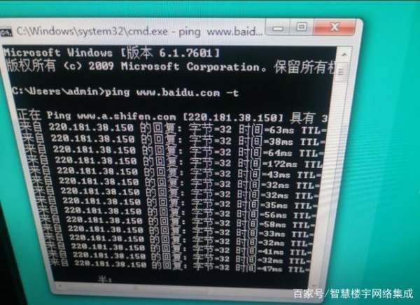

这时候就可以用了,我用的是本地连接,因为我的古董台式机不支持无线,我也没有USB无线网卡。
可以看到我的路由器wan口是没有线的,但是在命令提示符里用ping指令,是可以ping通百度的网址的。
证明可以上网了。

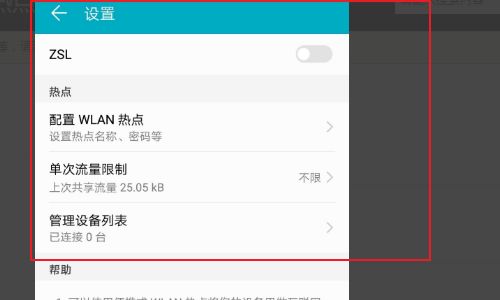

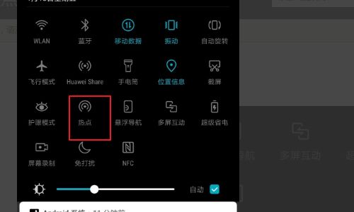

1、手机下翻看到手机热点按钮。
2、长按热点按钮进入热点设置界面。
3、点击配置WLAN热点,进入热点设置选项。
配置热点名称与密码,注意一定要固定广播信道,具体哪个信道无所谓。
设置成自动的话桥接后无法联网。

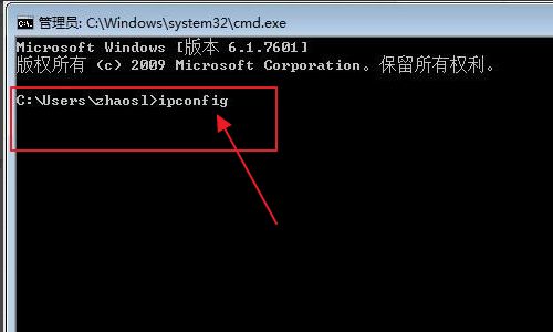

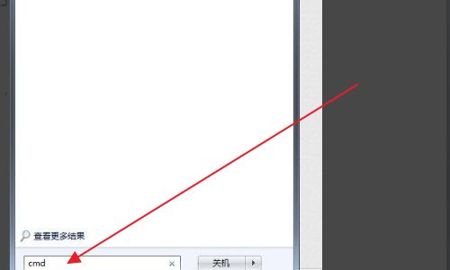

4、或者用笔记本连接手机的无线热点信号后,点击开始输入cmd。
5、点击进入cmd后,输入ipconfig回车。

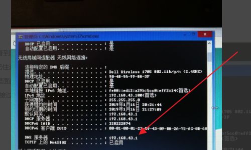

6、回车后出现以下界面。

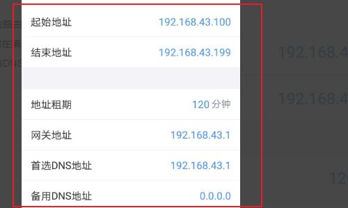

可以看到默认的热点网关地址为192.168.43.1,记住这个ip地址,这个地址要输入路由器里面的网关与DNS,没有这个地址路由器桥接过后无法上网。
7、笔记电脑或者手机连接手机的热点wifi,输入路由器管理地址(192.168.1.1或者tplogin.cn)进入路由器管理界面。
8、重点要说明的是进入路由器后,点击路由设置,要对DCHP服务器进行设置,把在第二步查询到的网关地址,输入到网关与DNS输入框内并保存。
