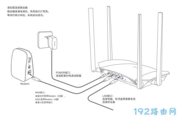

1、首先要做的是把你的 TP-Link Wi-Fi 6路由器、光猫、电脑 连接起来,它们正确的连接方式如下:
从光猫上接出来的网线(入户的宽带网线),连接到TP-Link Wi-Fi 6路由器的WAN口;TP-Link Wi-Fi 6路由器中任意一个LAN口都可以连接电脑,连接的示意图如下。

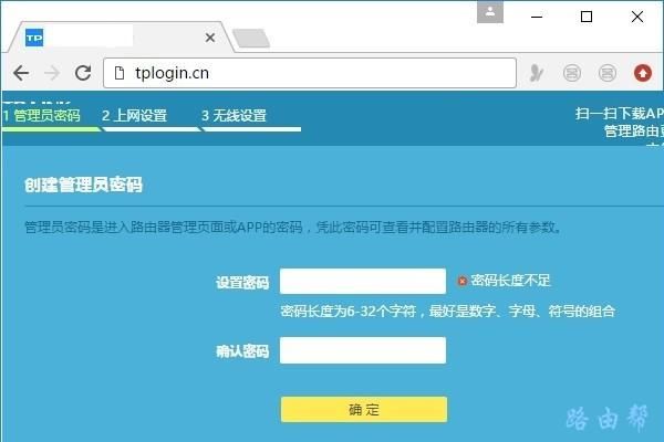

2、启动电脑上的浏览器,在浏览器的地址栏中输入:tplogin.cn,可以打开设置页面。
然后请根据页面的提示,给你的TP-Link Wi-Fi 6路由器设置一个管理员密码,如下图所示。

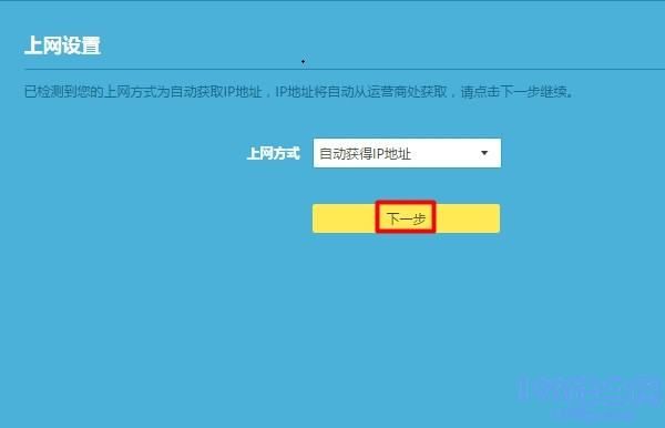

(2)、如果系统检测到上网方式:自动获得IP地址 ——> 则页面中无需任何操作,直接点击:下一步 就可以了,如下图所示。

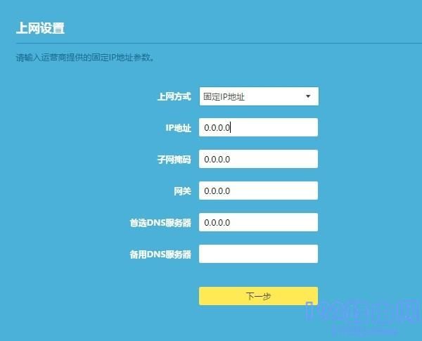

(3)、如果检测到上网方式:固定IP地址 ——> 则需要在页面中,填写运营商提供的:IP地址、子网掩码、默认网关、首选DNS服务器、备用DNS服务器。

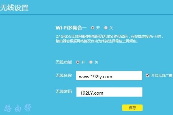

4、根据页面的提示,设置易展路由器的 无线名称、无线密码(wifi名称、wifi密码),如下图所示。

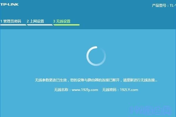

5、页面中会给出提示信息,表示设置完成,可以关闭设置页面。
