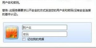

1、先登录自己的路由器设置网址, 用户名和密码一般都是192.168.1.1 (有的路由器上面会有IP标记),上面会有写明!在浏览器里面输入之后就会出现登录窗口,输入登录密码登录!

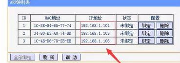

2、首先看看自己的路由器上面有那些IP地址,点击左侧导航里面的IP和MAC绑定-ARP映射表!
3、接下来可以看到路由器上面的IP地址段,每个设备对应一个ip地址,如果不知道那个ip地址是自己的设备,你可以查看mac地址,每个设备对应一个mac地址,(关于mac地址的查看,可以直接百度下安桌和ios的查看方法,来使用!)记录下自己的ip地址

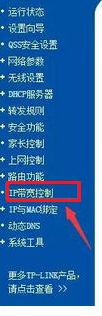

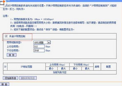

4、然后在点击左侧导航里面的IP宽带控制。

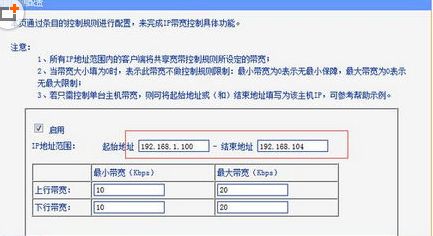

5. 点击“添加新条目”按钮!然后最重要的是这个规则设置了, 自己的IP可以避开这个规则,如果自己的IP为192.168.1.254 ,你可以设置地址段为192.168.1.2 - 192.168.1.253,然后再下面输入其他设备的最高带宽和最低带宽就行!就基本可以控制所有路由器里面他人的网速了!当然,希望大家还是尽量做到平均就好!
6、设置好之后在上面点击“启用”再点击“保存”就会到大界面,这时候一定要记得勾选“开启ip带库控制”,要不然这些设置都是白费功夫了!
7、通过这几步,就能实现对其他设备平均网速的分配限制了,但是建议,网速平均就好哦!

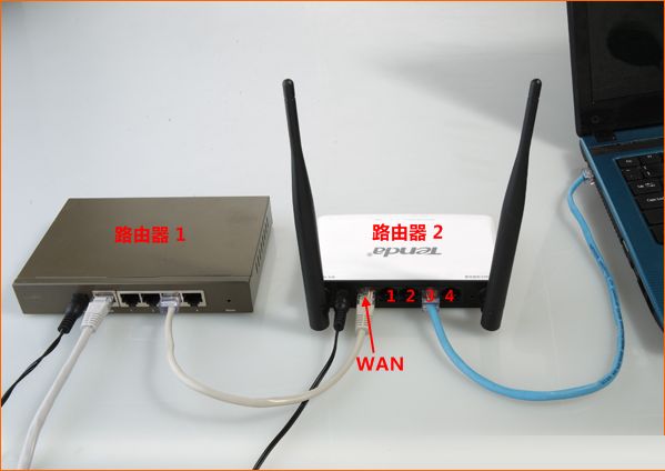

一、两台路由器连接方法
1、有猫(modem):猫(modem)----路由器1wan口;路由器1lan口----路由器2wan口;路由器2lan口----电脑。
2、没有猫(modem):网线----路由器1wan口;路由器1lan口----路由器2wan口;路由器2lan口----电脑。

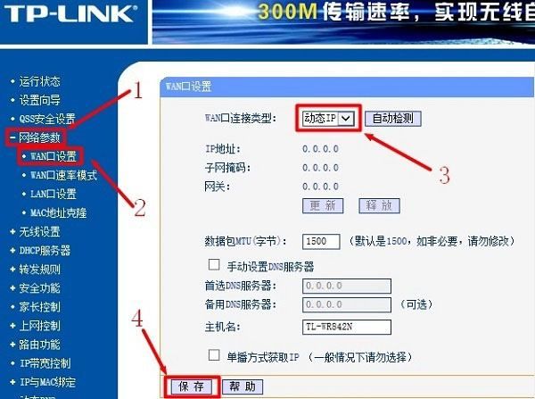

2、进入到次级路由器的设置界面,点击“网络参数”——>“WAN口设置”——>“WAN口连接类型”选择:动态IP——>点击“保存”。

4、再准备一根网线,一头连接主路由器上1、2、3、4中的任意一个接口,网线另一头连接到次级的WAN接口。
完成上诉设置后,只要主路由器能够上网,那么次级路由器也是可以上网的了;电脑连接到次级路由器的1、2、3、4接口即可上网,手机、笔记本等无线终端,连接到次级的无线网络,也可以上网了。
