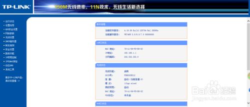

3.进入网关界面。
打开电脑浏览器,输入路由器背后铭牌的网关ip地址(一般是192.168.1.1),进入网关配置界面。
(新路由一般会自动弹出此界面)

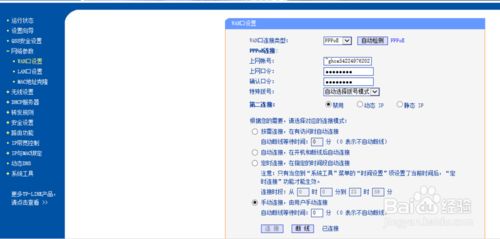

4.设置上网方式。
进入高级设置中的WAN口设置。
如果宽带服务需要拨号请选择PPPOE拨号,否则可以选择DHCP自动获取。
PPPOE拨号要输入宽带账号密码,连接模式选择自动连接。
DHCP自动获取则不用填写。

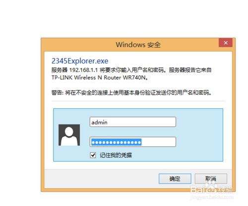

1、网络线连接到路由器的WAN口,路由器LAN口用网线连接电脑。
电脑打开浏览器,在地址栏输入192.168.1.1,然后按回车。

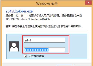

2、在弹出的窗口中输入路由器账号与密码。
确定后进入设置窗口。

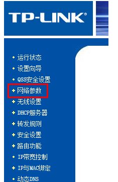

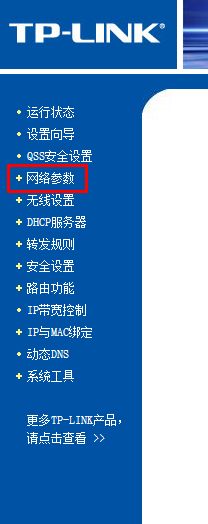

3、在左侧单击“网络参数”。

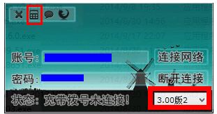

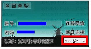

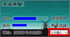

4、弹出窗口后, 打开”校园宽带拨号“软件。
输入电信密码与账号。
在软件的右下角一定要选择“3.00版2”。
5、然后选择复制按钮。
如图。

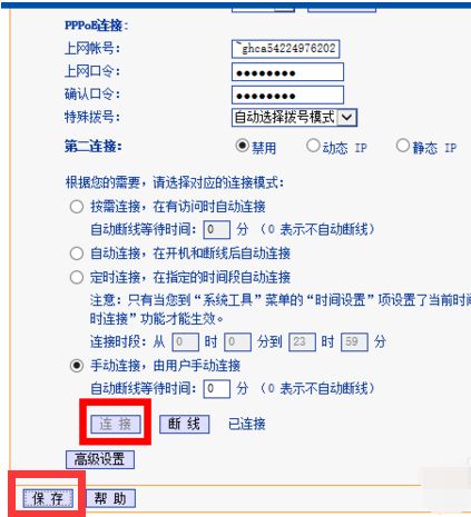

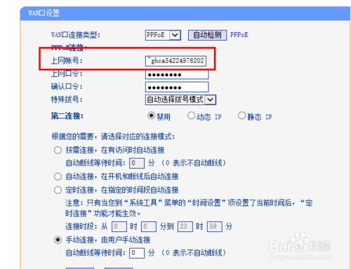

6、进入路由器的设置窗口,在上网账号栏里按住Ctrl+V将复制的账号粘贴到上网账号栏里。
7、上网的口令是电信账号的密码。
8、设置完成后点击连接,最后点击保存,重启路由器后就可以使用路由器进行上网了。

安装好路由器,将电脑与路由器连接后,打开浏览器,在地址栏输入192.168.1.1
在弹出的窗口中输入你路由器账号与密码。
确定后进入设置窗口。
在左侧单击“网络参数”
输入你的电信密码与账号。
然后选择复制按钮。
如图。
进入路由器的设置窗口。
上网口令为你的电信账号密码。
设置好后,点击链接等待即可,路由器设置成功,WiFi可用了!快拿你的手机连接上网吧!
