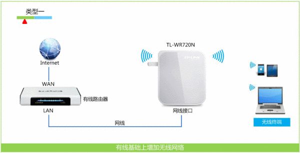

最末级路由器接lan口,如果是华为系路由器会自动选择wan口和lan口,改为非自动。

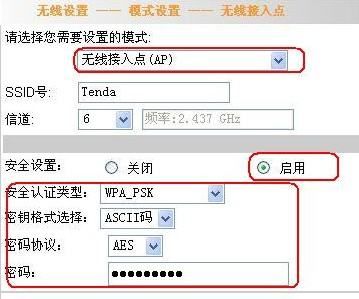

1、配置好WiFi,WiFi名与密码与ap的一致。
2、关闭DHCP,设置局域网地址为ap地址一个网段,网关24,dns为192.168.*1,*为ap前端路由器给的地址一致。
保存,一般是这样就可以了。

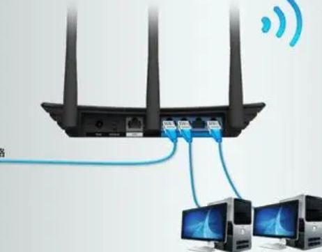

1、有电信猫:电信猫----路由器wan口;路由器lan口----ap。
2、没有电信猫:网线----路由器wan口;路由器lan口----ap。

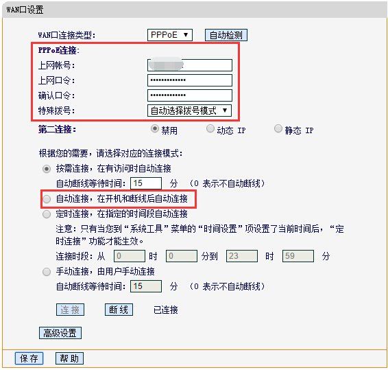

2、在【设置向导】里,选择【PPPoE拨号】(有些是ADSL拨号)这一项,按提示步骤输入上网的用户名和密码,保存。
3、在【网络参数】--【WAN设置】里,选【正常模式】,在【连接】的三个选项,选择【PPPoE拨号】这一项。
下面就是选择【自动连接】,保存,退出。

1、设置ap为ap模式。
2、网线直接接在AP上即可上网。
