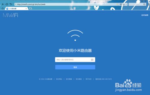

1.首先要保证主路由器能正常发射信号并且能正常上网,然后给副路由器接通电源。
用电脑进入副路由器小米无线路由器的管理页面;

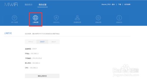

2.然后点击进入“路由设置”对路由器进行设置;
3.在“路由设置”中找到“上网设置”,对路由器的联网形式进行设置;

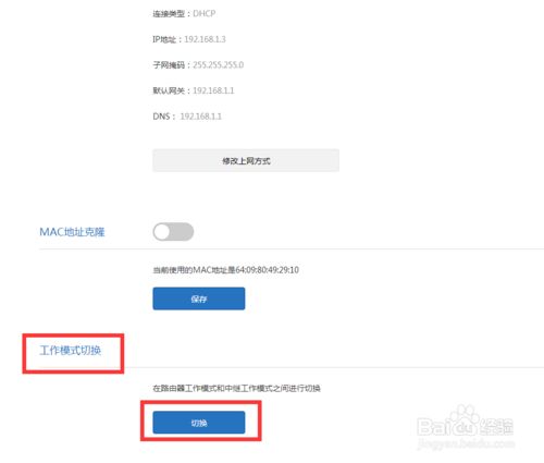

4.在“上网设置”的列表中找到“工作模式切换”,点击切换就可以让路由器在正常工作模式和中继工作模式中进行切换;

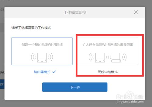

5.然后就可以手工选择路由器的工作模式,中级模式可以扩大无线WIFI网络的覆盖范围,点击“无线中级模式”,然后点“下一步”就可以选择切换;
6.
切换完成后选择主路由器的信号网络,然后输入主路由器的WIFI密码,一键无线中继就可以将主路由器的信号接收过来,并通过副路由器重新发射;信号顿时变得满满得有木有!

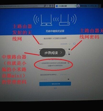

6、找到主路由器发射的信号,如图填好(这里只有主路由器信号的名称和密码是填的,管理密码是自己设置的)
7、下方可以设置中继路由器发射的无线信号的名称和密码,详细如图
8、点击一见中继,稍等片刻就设置好了。
