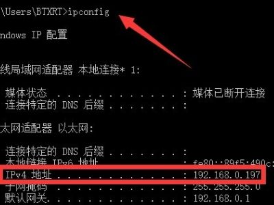

1、打开“命令提示符”窗口,对于Win10系统而言,右击桌面左下角的”Windows“按钮,从其右键菜单中选择”命令提示符“来打开。
2、从打开的”命令提示符“窗口中,输入”ipconfig“并按回车即可获得当前电脑的IP地址,如图所示。

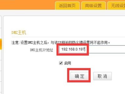

3、接下来登录路由器后台管理界面,切换到“特殊应用”-“DMZ主机”选项卡,在“DMZ主机IP”输入框中输入要用作DMZ主机的电脑IP,勾选“启用”项,点击“确定”按钮。

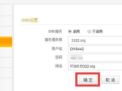

4、对于宽带上网方式采用“动态 WAN IP 地址分配”方式的网络,我们需要配置“DDNS”服务,DDNS(动态 DNS)服务允许您为动态 WAN IP 地址分配一个固定域名,从而可监控您的 LAN 中的 Web, FTP 或其它 TCP/IP 。
切换到“DDNS”选项卡,

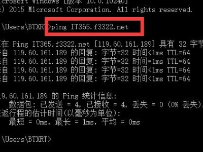

5、接下来测试DNS配置是否成功:在MSDOS窗口中,输入“ping 域名”并按回车键,显示如图所示的反馈信息时,表明DNS配置成功。

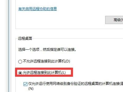

7、从打开的“系统”界面中,点击左上角的“高级系统设置”,并在弹出的窗口中,切换到“远程”选项卡,开启“远程桌面”-“允许远程连接到此计算机”项。
8、在外网计算机中打开“远程桌面连接”工具,输入远程服务器的域名,点击“连接按钮。
并按照提示即可完成远程访问功能。

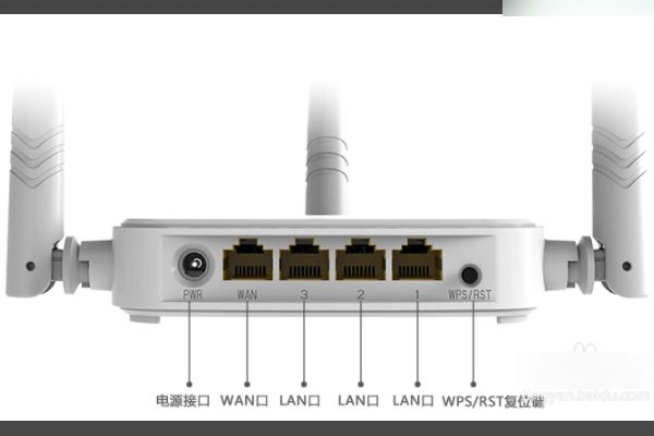

1、虽然我们是设置无线连接,但是网线仍然是需要的。
首先将宽带插入WAN接口,然后将另外一条网线的一头接到LAN口中,一头接到电脑上,插上电源。

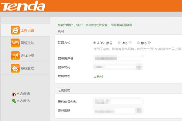

2、然后打开浏览器输入192.168.0.1,进入路由器设置的界面,在这里选择ADSL拨号。
3、在下面输入宽带的账户和密码,完成后路由器会自动识别宽带是否联网。
4、下面是设置无线信号的名称和无线密码,无线信号名称就是我们在搜索无线信号时看到的名字。
设置完成后点击下方的确定就完成了简单设置,可以上网了。
