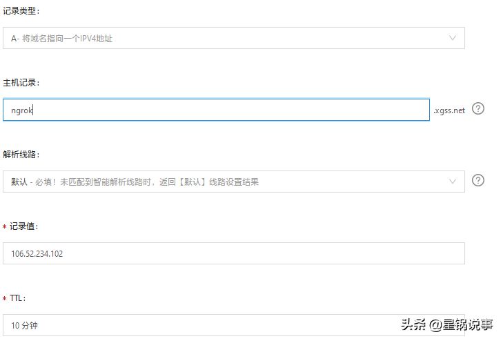

选择二级域名域名 ngrok.xgss.net 三级域名使用泛解析 *.ngrok.xgss.net,为了后面指定域名比如 nas.ngrok.xgss.net就不用再解析了
ngrok.xgss.net      A解析到    云服务器公网IP*.ngrok.xgss.net    A解析到    云服务器公网IP安装Ngrok服务端

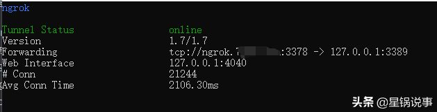

ngrokTunnel Status onlineVersion 1.7/1.7Forwarding https://test.ngrok.xgss.net -> 127.0.0.1:80Forwarding http://test.ngrok.xgss.net -> 127.0.0.1:80Web Interface 127.0.0.1:4040Conn 0Avg Conn Time 0.00ms
到这里不出意外的话就会启动成功了,访问test.ngrok.xgss.net的时候就是你本地的ip了.你可以通过apache或nginx配置test.ngrok.xgss.net域名指定你的目录开始使用。windows客户端配置

双击start.bat
测试用手机4G网络远程连接本机
地址: ngrok.xgss.net:3378
可以远程连接即可。
