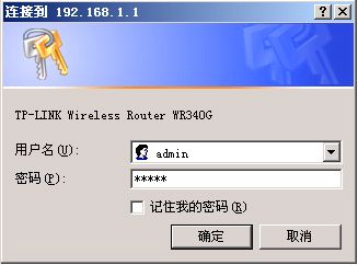

打开网页浏览器,在地址栏中输入路由器登陆地址:192.168.1.1,并按回车确认。
在弹出的登陆框中输入用户名admin和密码admin,如图示:

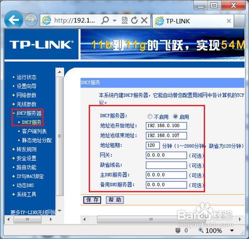

其次,第收到其他维修同行的一台路由器需要开启DHCP服务。
在左边选择“DHCP服务器”,再选择“DHCP服务”:
请点击输入图片描述
7
将右边的“DHCP服务器”设置成“启用”即可,如上图;

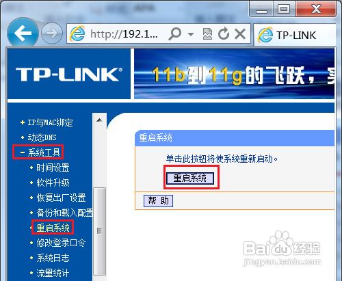

设置完成后重启路由器。
如果路由器没有自动重启,可在左边选择“系统工具”下的“重启系统”:
请点击输入图片描述

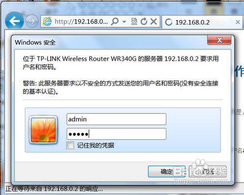

同样的,用网线连接第二台路由器,并登录第二台路由器后台管理界面。
如其IP为192.168.0.2.
3
打开浏览器,输入后台管理IP“192.168.0.2”,再按回车键即可:
请点击输入图片描述
4
输入管理员帐号和密码后,单击“确定”即可打开后台管理界面;

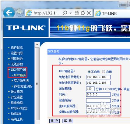

5
请点击输入图片描述
6
将右边的“DHCP服务器”设置成“不启用”即可;
7
完成后重启路由器即可。

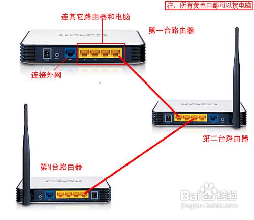

步骤三 方法一:各路由器及电脑的连接
首先,第收到其他维修同行的一台路由器作主路由器,需要完成以下功能:连接外网、给其它电脑分配IP。
所以第收到其他维修同行的一台路由器的WAN口(路由器后面蓝色或黑色的接口,有WAN文字标识)插外面拉进来的网线。
同时开启DHCP服务。
其次,第二台路由器用网线插到路由器后面一排插口(即LAN口,一般是黄色,标注有1234的数字)中的任意一个,而不是那个单独的、黑色的WAN口。
同时需要关闭DHCP网络;
再者,其它第N台路由器都参照第二台的设置和连接方法,可以接到第二的LAN或第收到其他维修同行的一台或其它台的LAN口都行。
需要注意的是,所有路由器都是通过LAN口串联起来的,除第收到其他维修同行的一台的WAN口还插外网网线外。
最后,电脑也是插到路由器的黄色LAN口中的任意一个,并且插到任收到其他维修同行的一台路由器的LAN口都行,且不用作任何设置,也即直接串联吧。
最后的连接示意图如下:
请点击输入图片描述

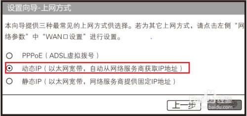

然后第二台,设置外网WAN口上网方式为“动态IP”:
请点击输入图片描述

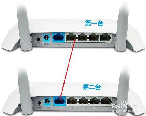

步骤三 方法二:各路由器及电脑的连接
然后连接方法,用有线连接第收到其他维修同行的一台路由器的LAN口中的一个,连接第二台的WAN口:
请点击输入图片描述
最后的连接显示图如上图。
