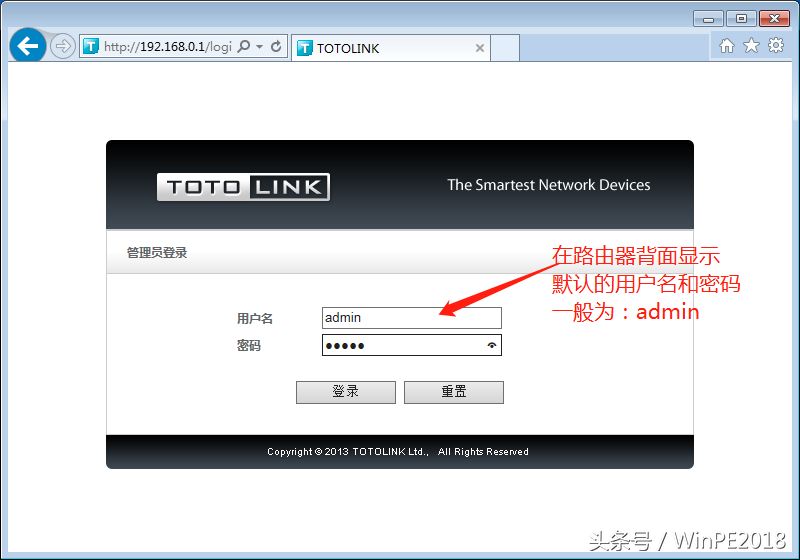

登录路由器:
登录

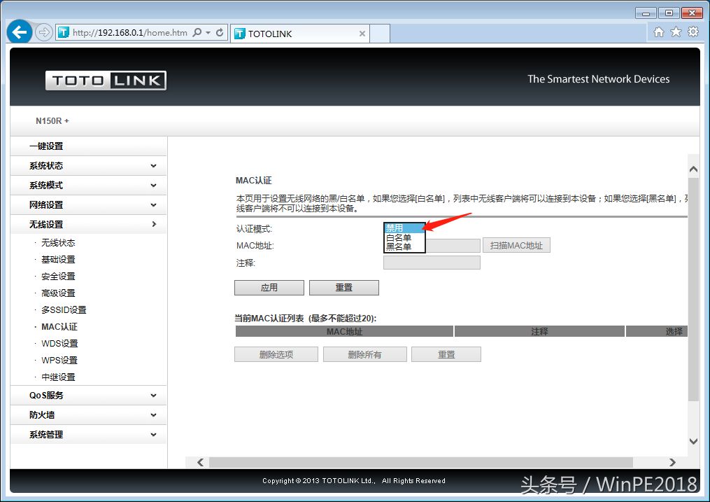

进入下面的界面:认证模式,选择【黑名单】。
黑名单

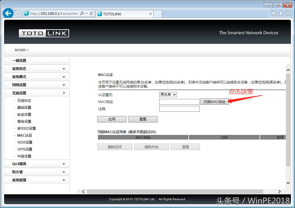

MAC地址

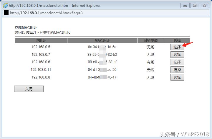

扫描MAC地址后,发现有许多设备(手机、电脑、平板、智能电视、机顶盒)等。
选择不认识的MAC地址
我们找到来历不明的MAC地址,点击【选择】,将它加入黑名单中。

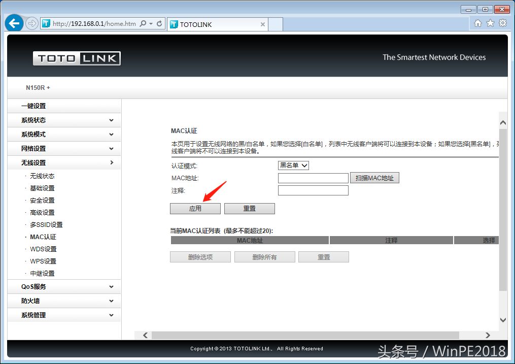

黑名单
点击【应用】。

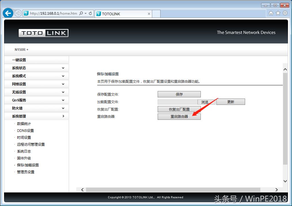

重启
最后重启路由器,^-^我的手机怎么上不了网了。哈哈哈。。。。。。
好了,将他的MAC地址移出黑名单,重启路由器。
嘿嘿,又可以上网了,怎么回事呢?*-*
