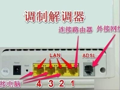

1、第一步,将外部网络电缆连接到调制解调器的ADSL端口,然后将LAN1端口连接到无线路由器1的WAN端口,见下图,转到下面的步骤。
2、第二步,执行完上面的操作之后,用短网线连接调制解调器的LAN1端口和无线路由器1的WAN端口,见下图,转到下面的步骤。

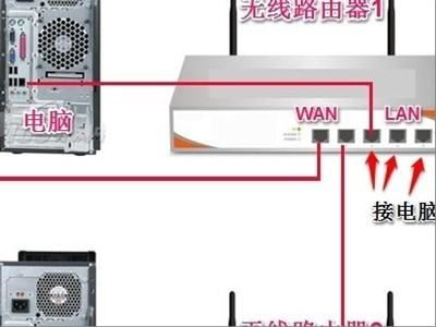

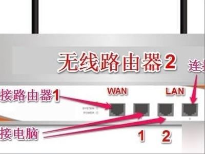

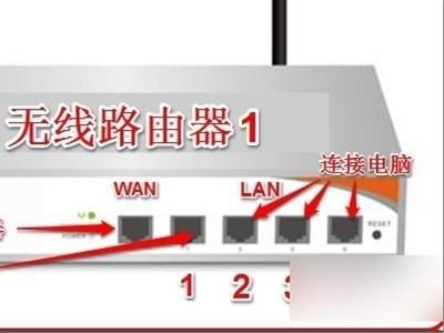

3、第三步,执行完上面的操作之后,用网络电缆连接无线路由器1的LAN1端口和无线路由器2的WAN端口(根据需要选择网络电缆的长度),见下图,转到下面的步骤。

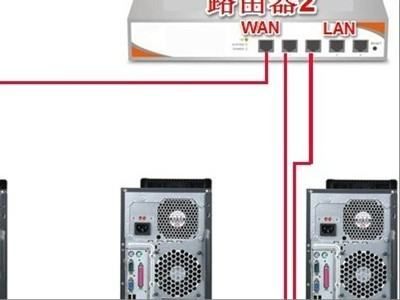

5、第五步,外部网络电缆是LAN网络电缆的两个路由器连接图,见下图。
