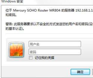

2、打开浏览器,在地址栏输入路由器登陆地址,不同品牌的登陆地址不同,但绝大多数都是192.168.0.1或192.168.1.1(请查看路由器背面标签或路由器说明书)。
3、.输入登陆用户名及密码,默认用户名密码请查看路由器背面标签或说明书。

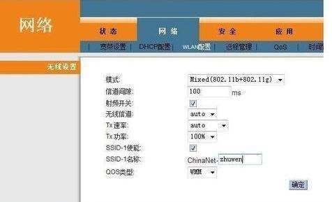

4、切换到【网络】标签下的【WLAN配置】,√选【射频开关】,在SSID-1名称中输入一个字符串,然后点击【确定】按钮,无线功能就启用了。

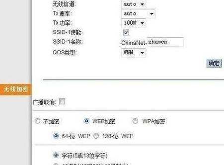

5、启用无线功能后选择加密方式,我选择了一个比较简单的加密方式,64位WEP,口令设置为admin,要是邻居有同行,能破解这个口令,也不介意和他共享,呵呵。
做完这些后,可以用笔记本上的无线网卡搜索到这个SSID了,也可以用笔记本实现PPPOE的ADSL拨号。

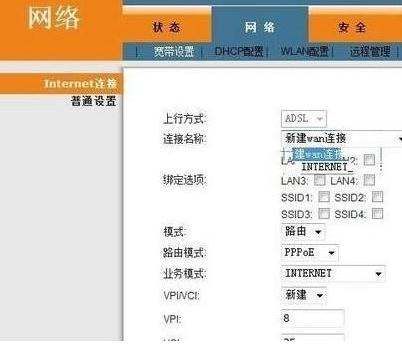

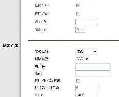

6、在无线路由器管理界面中切换到“网络”下的“宽带设置”,可以看到其中有很多个连接账号。
7、在用户名和密码处输入电信提供的宽带账号,其他参数保持默认值就可以了。

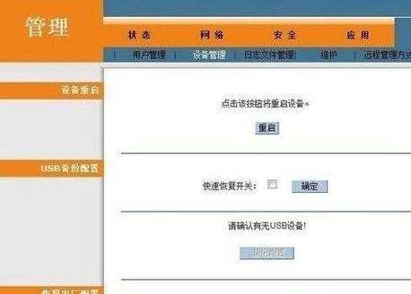

8、在无线路由器管理界面中切换到【管理】标签,点击【重启】就可以重新启动设备,重启设备后ADSL猫就已经变成一个无线路由器了。
