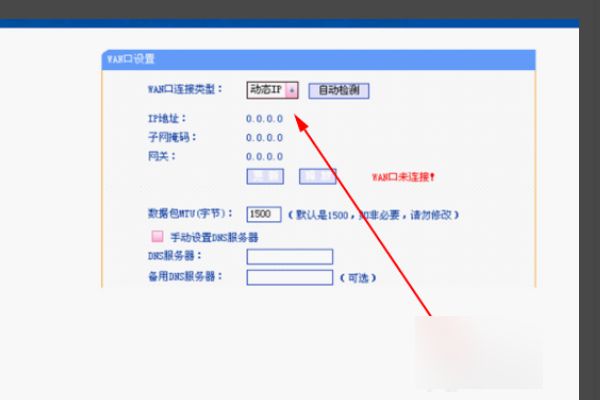

4、WAN口上网方式选择:动态IP连接,开启DHCP服务器。

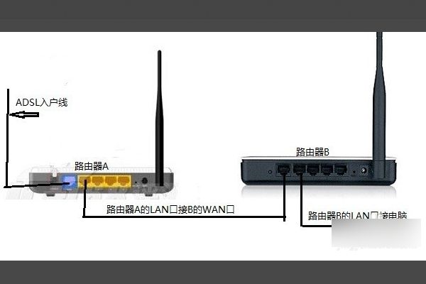

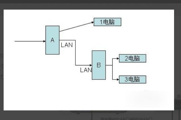

1、从第一个路由器的LAN口出的线,接到第二个路由器的WAN口上,第二个路由器的LAN口可接电脑,这样的连接方式需要设置第二个路由器。
2、从第一个路由器的LAN口出来的线连第二个路由器的LAN口,用其他LAN口接电脑,这样一般不需要设置即可使用,即把第二个路由器作为傻瓜交换机使用。

2、在电脑上进入第二个路由器,设置网络时直接设置为动态IP即可,第二个路由器就能够从第一个路由器获取网络上网了。

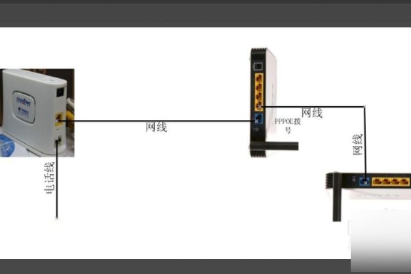

1、有电信猫:电信猫----路由器1wan口;路由器1lan口----路由器2wan口;路由器2lan口----电脑。
2、没得电信猫:网线----路由器1wan口;路由器1lan口----路由器2wan口;路由器2lan口----电脑。
