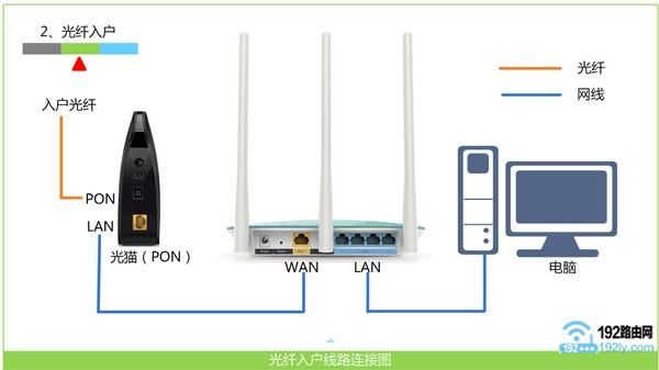

1、路由器的WAN口,用网线连接到猫的网口。
如果你家没有用到猫,那就把入户的宽带网线,插在路由器的WAN口。
2、如果你家里有电脑,用网线连接到路由器LAN(1\2\3\4)中任意一个都可以。
恢复出厂设置后,先正确连接路由器
温馨提示:
1、路由器的网线接口下方,都有标注的是什么接口。
所以,现在你的路由器中,找到WAN口、LAN口。
然后根据上面的连接方式来连接。
