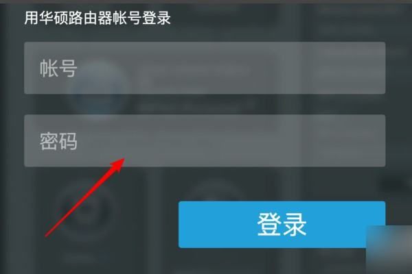

1、首先打开路由器的页面,输入密码登录进去。

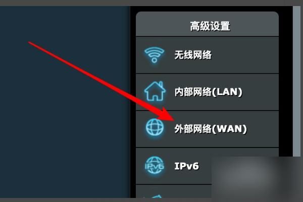

2、然后点击左边目录的「外部网络」。

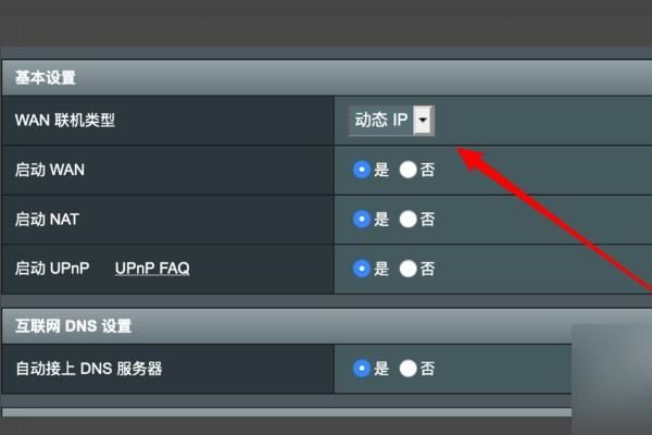

3、如果宽带是动态IP上网方式,即有光猫等设备设置好了连网信息的,在这就选择动态ip,其他按默认设置。
4、下方的运营商等信息也不需要填写的,直接保存设置就行了。

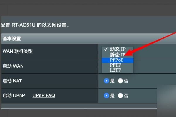

5、如果宽带是拨号上网的,就把类型选择为PPPoE。
6、然后在下方输入宽带的账号和密码,点击保存。

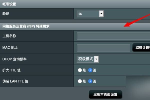

此时华硕路由器会自动检测你的网络连接类型,如果见到你的宽带连接类型是:PPPoE类型,会出现下图所示页面。
请在“帐号”选择中填写:宽带账号——>在“密码”中天填写:宽带密码——>点击“下一步”。
填写宽带账号、宽带密码

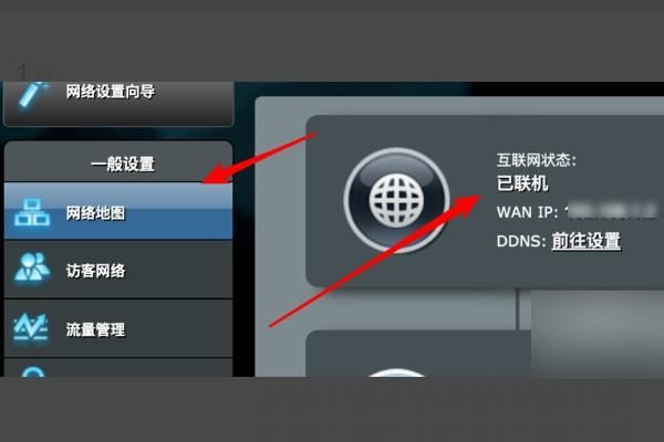

四、检查设置是否成功
查看页面中间位置的“互联网状态”选项,如果显示:已联机,如下图所示,说明上网设置成功,可以正常上网了。
