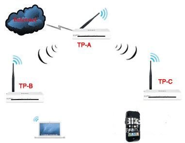

无线路由器无线桥接的简单方法(无线路由器如何中继桥接):
利用无线路由器的无线桥接功能完全可以不用破坏现有建筑而达到目的需求。在房间过大、楼中楼共享路由器时,信号不够强,使用无线桥接会更为方便。

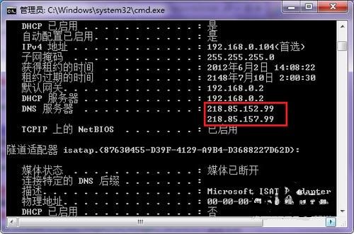

1.单击“开始”按钮,输入“cmd”,按回车,再输入命令“ipconfig/all”查询本机的详细配置信息:记录IP、子网掩码、默认网关,尤其是后面的DNS,后面会用到。

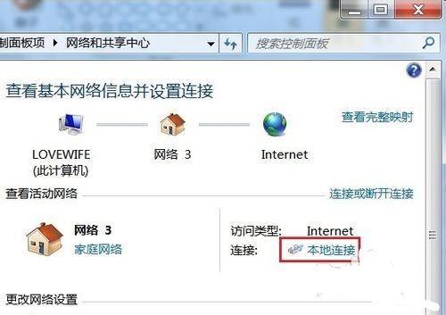

在电脑控制面板里面找到网络共享中心

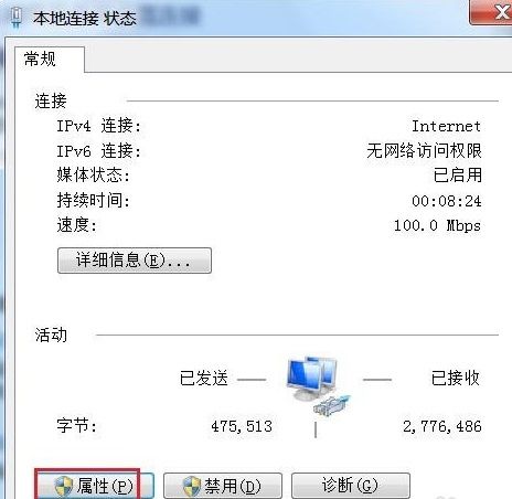

5在打开的“本地连接 状态”对话框中单击“属性”按钮:

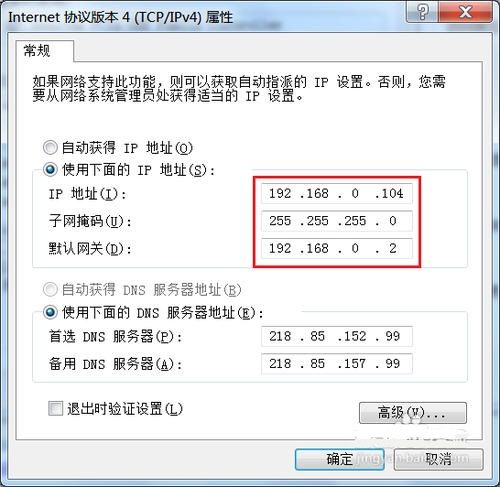

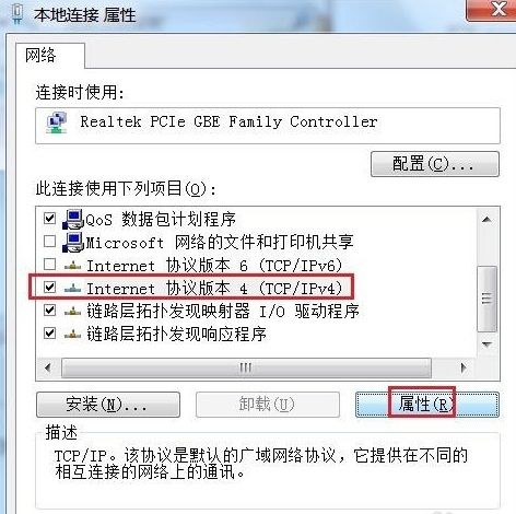

6单击本地连接属性对话框中的“Internet版本4(TCP/IPv4)”,再单击“属性”按钮:
7在打开的对话框中利用上面获取的动态IP信息来配置固定信息:
注意:默认网关就是主路由器IP;
8配置完成后最好重启电脑,再打开外网,验证下能否上外网。这样可缩小后面出问题时故障排查范围。
9或者通过在“网络和共享中心”查看到路由器和外部网络间的连接是否正常,现在我需要设置第收到其他维修同行的一台路由器,具体设置方法就不再阐述,和家里普通路由器设置一样。只从需要特别注意的开始。

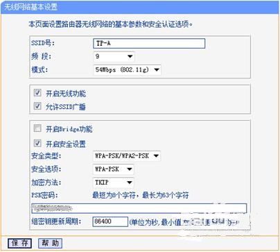

再单击左边的“无线参数”,选择“基本设置”,在“SSID号”文本框中输入“TP-A”,再将信道(也叫频段)选择为“9”:
为保证网络和桥接的稳定性,建议勾选“开启SSID广播”功能。
6,取消“开启Bridge”(或“开启WDS”)前面的复选框(主路由器无需开启WDS功能),如上图;
7同样的,设置安全类型和密码,此处选择了“WPA-PSK/WPA2-PSK”;
8最后单击“保存”按钮并重启路由器。
9完成后一定要记住这里面的设置,因为辅路由器的这些信息也要设置成一样的。

1假设第二台无线路由器的无线SSID定义为TP-B,其IP为192.168.0.3。此路由器将当作中继器使用,我们称之为辅助路由器也适当。
2辅路由器TP-B桥接到主路由器TP-A,故需要开启WDS功能,建议关闭辅路由器的DHCP服务。

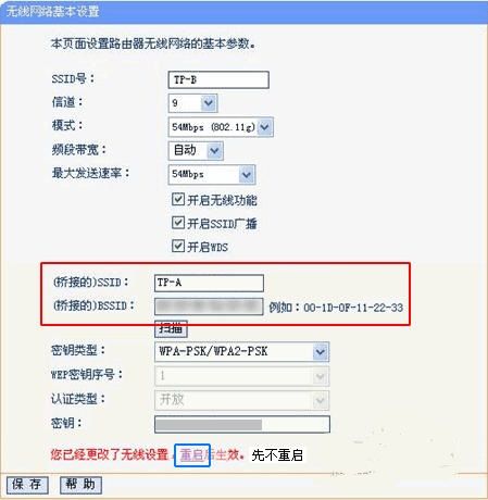

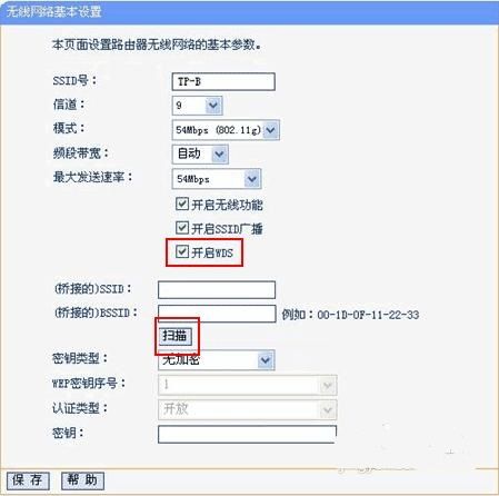

单击左边的“无线参数”,选择“基本设置”,在“SSID号”文本框中输入“TP-B”,再将信道选择为“9”,勾选“允许SSID广播”复选框:
最重要的,勾选“开启WDS”复选框,再单击下面的“扫描”按钮,如上图;

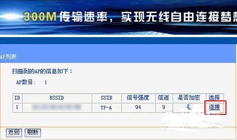

稍等一会,会列出扫描到的无线SSID,在扫描到的无线SSID列表中单击主路由器TP-A后面的“连接”按钮:
3稍等一会成功连接后,在下面的桥接区域会列出刚刚连接成功的主路由器TP-A的信息:
如果没有列表主路由器的信息,则表示没有连接成功。
检查确认后面的加密信息是否无误,再点击“保存”按钮即可;
单击“保存”后会提示“您已经更改了无线设置,重启后生效”,先不重启;
