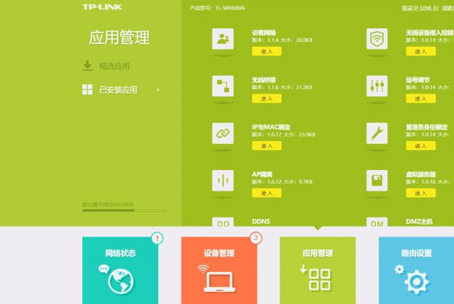

3、进入副路由器后,然后点【应用管理】——【无线桥接】
可以看到,主路由器的wifi名称就在列表内。
选择主路由器wifi名称,然后点下一步,输入主路由器的wifi密码(所以要记得主路由器的wifi密码)。

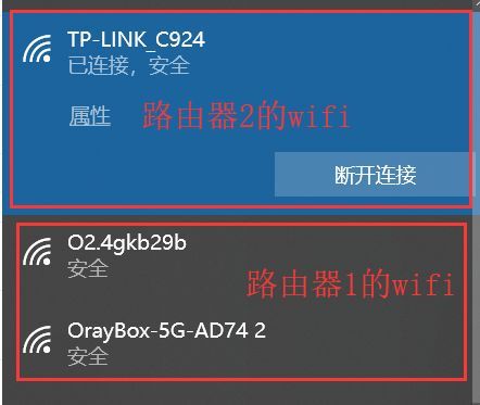

接着下一步就是设置副路由器新的无线名称与无线密码。我们就设置无线名称为”c924“,记住这个名称(也可以任意设置其它的),然后就保存。
其实到这一步就已经完成了副路由器的无线桥接了,此时点击完成后,副路由会自动重启,待重启完后,就可以在wifi信号中找到副路由器,输入刚刚设置的密码,直接可以连接上副路由器了。

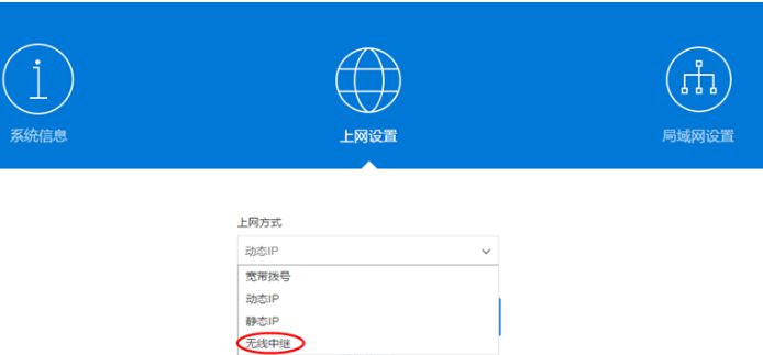

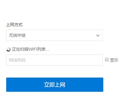

最后弱电君补充下,有的路由器他没有直接的这个桥接应用,那么我们在拿它做无线桥接时,直接选择他的上网方式为:无线中继。立即开始扫描附近的wifi信号,就行了,其它的步骤是一样的。
