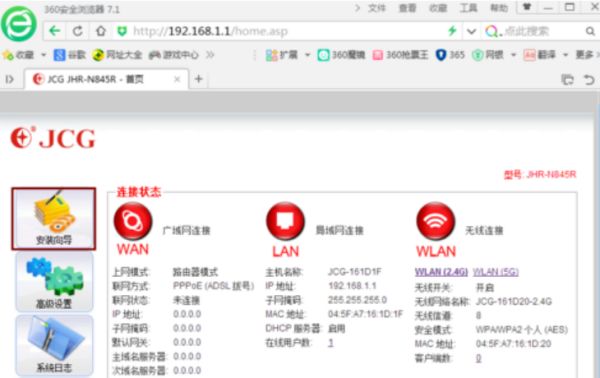

2,进入路由器的设置界面

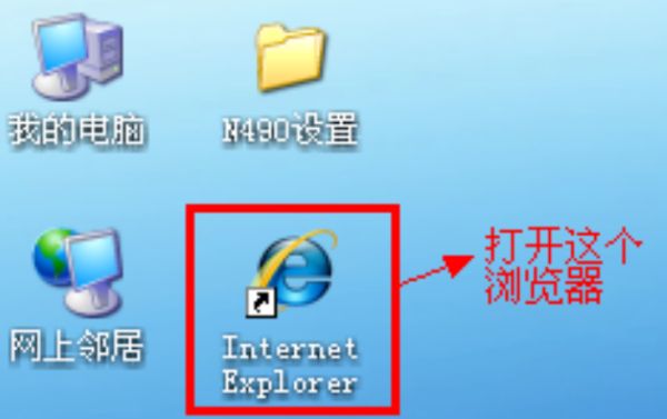

硬件连接好之后,打开浏览器,并在浏览器里输入:192.168.1.1

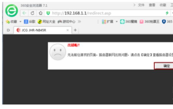

3,在弹出这个页面后点击“确定”之后,进入路由器的设置界面,如下图:

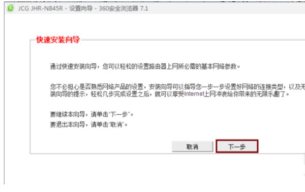

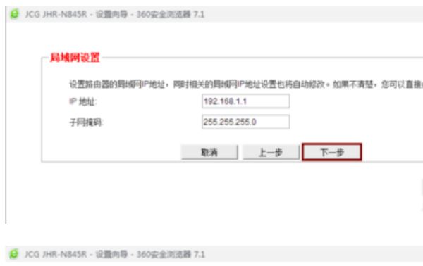

4,设置路由器中继,点击安装向导进行设置。
5,点击下一步。
6,点击下一步。

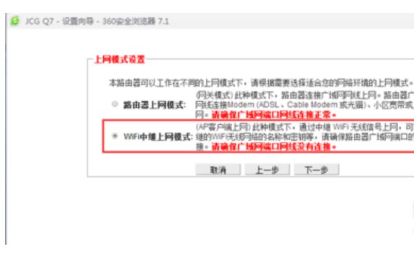

7, 选择WIFI中继上网模式,点击下一步。

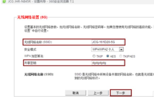

8, 可修改成你喜欢的WIFI名称和密码,修改好后点击下一步。

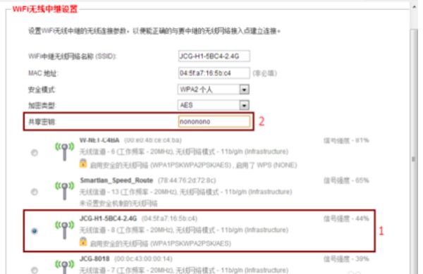

9, 点击扫描。
10,扫描到主路由器的WIFI名称后点击左边的小圆圈,然后输入主路由器的WIFI密码,输入好密码后点击下一步。

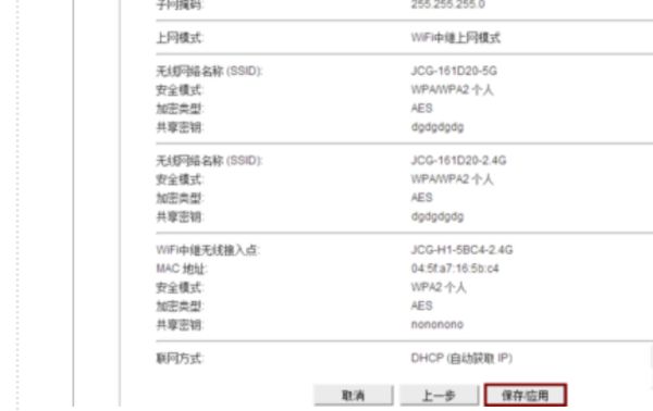

11,查看设置信息汇总是否有问题,最后点击保存/应用。

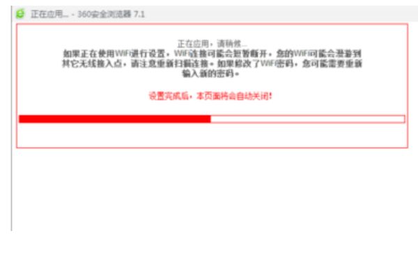

12, 保存/应用后出现以下页面。
以上设置完成之后,无线路由器就变成了二级路由器使用,并且中继了主路由器的信号。
