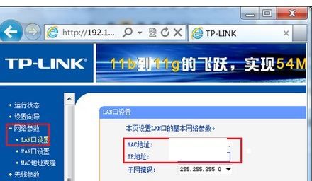

3、展开网络参数——选择LAN口设置,将右边的IP地址和MAC地址记录下来。

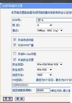

4、展开无线参数——选择基本设置,在SSID号中输入“TP-A”,将无线信道改为1或者6或者9(以9为例)。
(1)因1或者6或者9的信号干扰最小,但是如果连接的是苹果设备建议选择11或者13,因苹果设备支持的是高频段。
(2)为保证网络和桥接的稳定性,建议勾选“开启SSID广播”功能。
关闭桥接功能:如上图,取消选中“开启Bridge功能”,选中一种加密类型,输入WIFI密码,点击保存按钮。

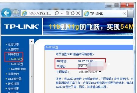

2、展开网络参数——选择LAN口设置,将IP地址改为192.168.1.2(只要与主路由器IP不同即可),点击保存按钮,然后重新以192.168.1.2进入路由器管理界面。

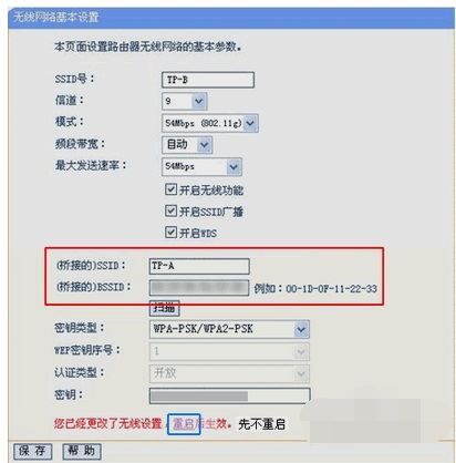

3、展开无线参数——选择基本设置,在SSID号中输入“TP-B”,将信道改为9.

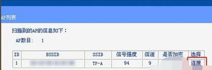

注:因为TP-A信道选择的是9,所以这里也选择9,勾选【开启WDS】,勾选【开启SSID广播】,点击扫描按钮。
4、过一会儿,系统会列出扫描到的无线SSID,在扫描到的无线SSID列表中单击主路由器TP-A后面的“连接”按钮。
5、过一会成功连接后,在桥接区域会列出方才连接成功的主路由器TP-A的信息。
6、检查确认TP-A加密信息是否无误,再点击“保存”按钮即可。
7、单击“保存”后会提示“已经更改了无线设置,重启后生效”,先不重启,还需要关闭DHCP服务。

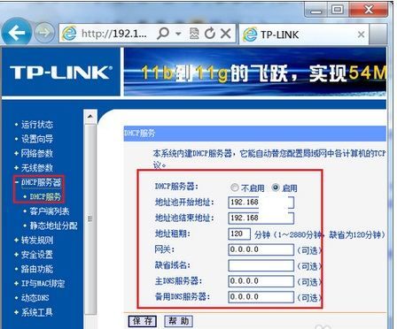

8、关闭DHCP:展开DHCP服务器——选择DHCP服务,选中不启用DHCP服务器,点击保存按钮,然后重启路由器生效。
