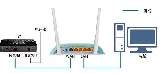

一、台式电脑怎么用路由器联网
首先需要将硬件线路连接完毕,线路连接请参考下图:
线路硬件安装完毕后,还需要设置路由器的参数才可以使用的,设置如下:
1.首先连接线路,可以参考上图
2.线路连接完毕后,打开浏览器输入路由器的管理地址一般是192.168.1.1,具体路由器的地址可以参考说明书,登录后输入登录路由器后台密码默认是admin。

1、装备网线2根
2、电信猫网线接口连到TP-LINK的WAN端口(一般是后面最左边独立的一个与旁边的可以区别出来),电脑网线接TP-LINK的LAN端口(也就是剩下的几个接口,任意一个)
