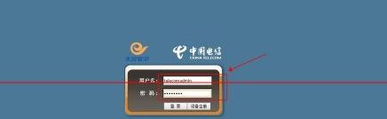

1、首先登录光猫的网址通用为192.168.1.1(不懂的可以看光猫背面的铭牌信息)我以电信的光猫为例,登录后我们输入电信的超级管理员密码。
telecomadmin密码nE7jA%5m。
这个超级密码可以百度查。
也可以用路由器后面铭牌的用户名和密码登录。

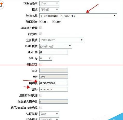

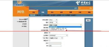

2、进入光猫后我们找到网络设置选项卡。
点击网络设置。
然后在新建连接下找到41通道连接,对这个连接进行删除。
我们可以看到这个41通道连接是一个拨号连接因为这个连接下面有账号和密码。

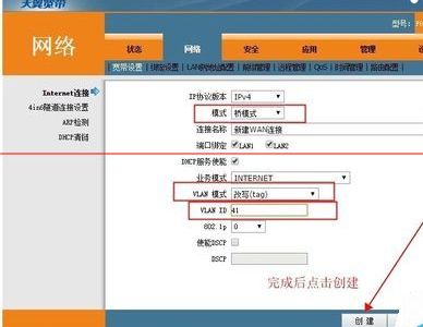

3、删除后我们就需要建立一个桥连接把这个拨号信息通过桥连接转到无线路由器上。
我们点击新建连接,连接名称写桥连接。
然后写上桥接41通道。
所以在VLAN ID 写上41,这样我们的光猫就设置好了。

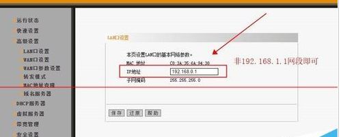

4、无线路由器设置。
如果你的路由器已经是别的网段了就是非192.168.1.1的话,我们就无需设置。
如果不是的话我们需要把无线路由器的网段设置成192.168.1.1意外的如192.168.0.1等。
避免两个路由器之间冲突。

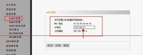

5、附件:把无线路由器的网段修改。
找到LAN IP 然后把这里的1修改成0.这样我们的登录路由器和路由器的网段都是192.168.0.1了。
你也可以修改成别的如6:192.168.6.1

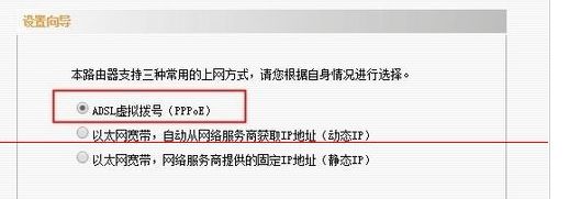

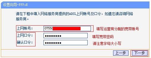

6、我们设置路由器找到PPPOE拨号选项。
把光猫里的拨号账号输入。
点击保存。
把一个网线从光猫任意网口(除ITV口)连接到路由器的WAN口。
这样光猫和路由器之间就形成了一个桥接。
由光猫来转换光信号。
然后在由路由器来拨号。

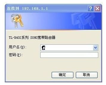

1、首先路由器和宽带猫电脑连接,如图:
2、然后打开浏览器输入路由器的管理地址和登录密码。

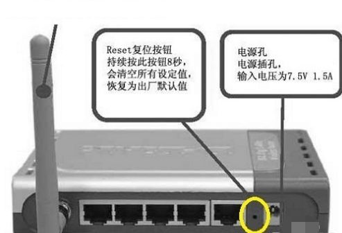

1、直接按路由器上的“reset”键,reset键一般位于路由器的后面,一个凹进的按钮,需要用细长的东西(如牙签等)按住按钮数十秒,则可对路由器进行复位。
每个厂家的设备都不大一样,一般长按几秒,等前面的灯全灭之后再亮即复位成功。
注意事项:路由器和宽带猫之间的网线请勿连接错误,路由器的wan口和宽带猫的lna口连接,然后路由器的lan口和电脑的网卡连接。

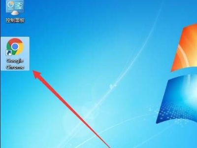

1、首先双击打开浏览器。

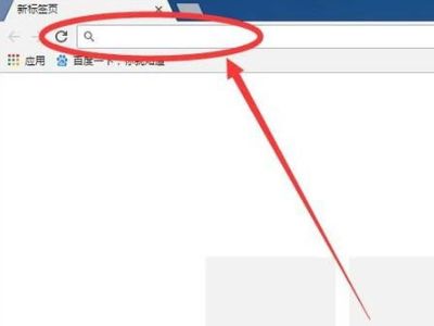

2、然后在浏览器地址栏里输入光猫的配置地址,一般都是192.168.1.1,具体的可以查看自己的光猫背面,都有标注,输入完成后点回车。

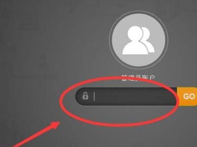

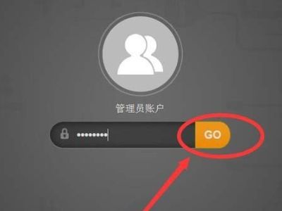

3、进入光猫配置登录界面,输入登录密码,密码一般在光猫背面也有标注。
4、输入完密码后,点击“GO”登录,或者直接点击回车也可以。

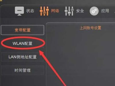

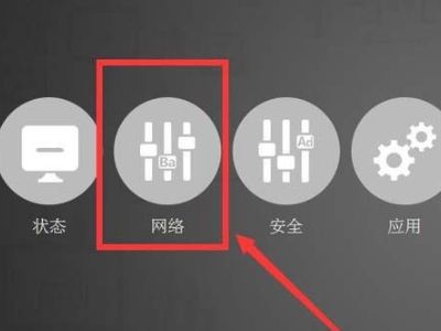

5、进入光猫配置界面,点击选择“网络”。
6、打开网络配置后,点击左侧边栏里面的“WLAN配置”。

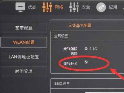

7、找到全局设置下,有“无线开关”选项,取消后面的勾选。
8、然后点击最下面的“保存/应用”,保存后,光猫自带的wifi就可以关闭了。
