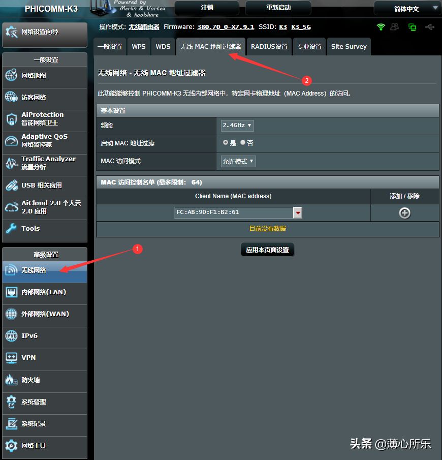

为了确保家中无线路由器的安全,我们要利用到路由器自带的一种安全功能——黑白名单。顾名思义,黑名单就是把不允许上网的设备MAC添加进去,除了黑名单的设备其他都可以自由上网。白名单和黑名单相反,就是只给添加了MAC的设备上网,其他设备一概禁止通行。黑白名单只能选其一,不可同时开启。每个路由器的黑白名单的名字可能会有一些变化,但万变不离其中。下面就以小编在用的路由器为例,给大家做个介绍。
下面就教大家怎么设置
一般在路由器的无线设置选项里面找到MAC字样的选项。辨别无线接入设备MAC并设置名称首先我们把允许接入的无线设备手机、电脑等连接路由器WIFI,然后我们登录路由器,会在设备管理右上角显示的数字就是接入设备的数量。
这里是允许模式和拒绝模式。很多路由器对应的是白名单和黑名单。其实意思是一样的,填入MAC地址,如果是白名单就表示可以接入,如果是黑名单模式就是拒绝接入的意思。

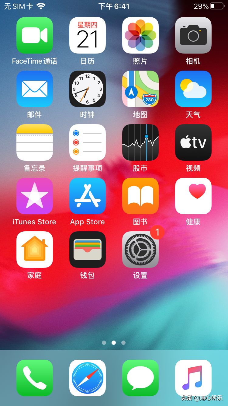

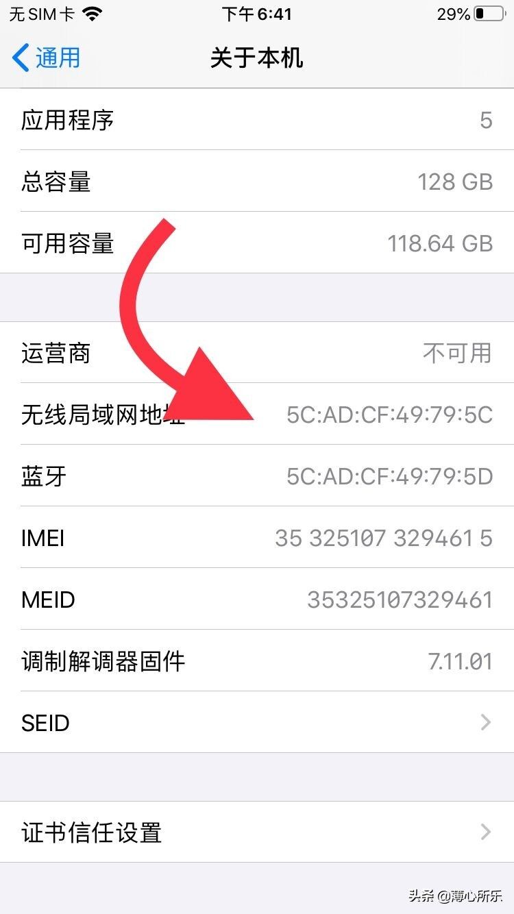

二、苹果手机mac地址查看
1、点击设置

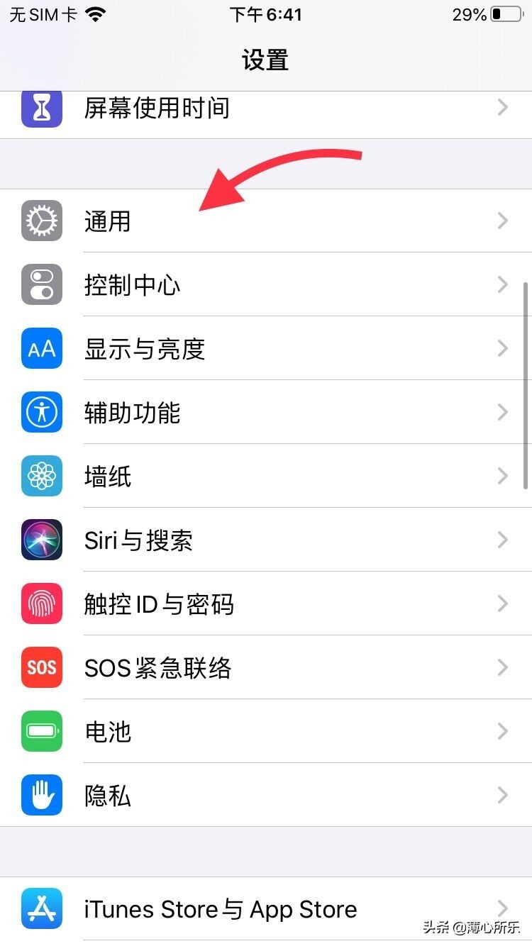

2、点击通用

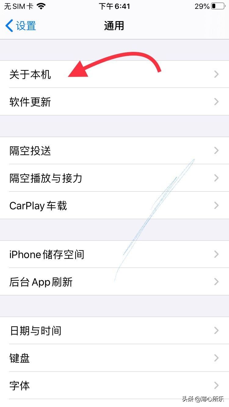

3、 点击关于本机
4、 在关于本机中能够看到Mac地址

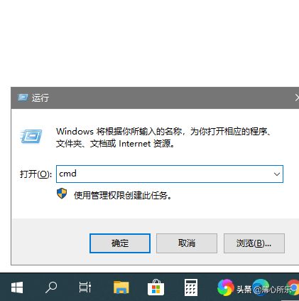

键盘按住windows键不动+R键弹出运行窗口输入CMD点击确定

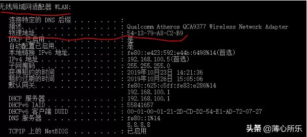

在命令提示行输入ipconfig/all回车
