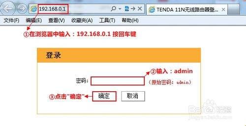

在电脑上连接腾达路由提供的无线网络,在浏览器中输入:192.168.0.1 按回车键,在跳转的页面中输入密码admin ,确定即可。

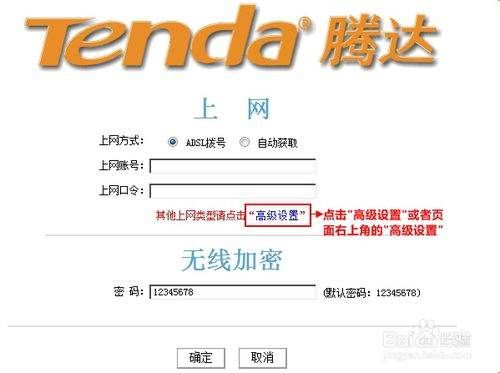

点击“高级设置”或者页面右上角的“高级设置

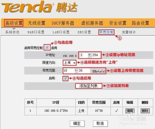

点击“带宽控制”设置上传带宽的范围(下图中的ip段是许多地址一起控制的,如果想单独控制某台电脑或移动设备的话,直接输入相应设备的ip即可)。

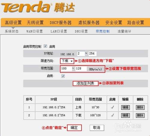

设置下载带宽范围,并点击确定。

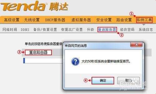

选择“系统工具”中的“重启路由器”将路由器重启。
