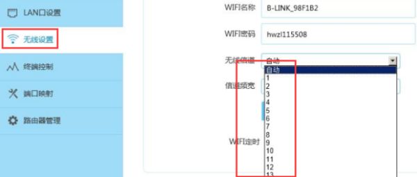

1、浏览器输入192.168.1.1(有的路由器是192.168.0.1),输入用户名密码(默认全为admin)。
2、进入路由器设置,找到“无线设置”的信道(频道),这里先不设置。

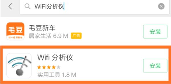

3、下面是关键的一步,怎么知道周围邻居的wifi信号都使用了哪些信道呢?这时候要用到安卓手机上的一个利器APP:WIFI分析仪(各大安卓手机应用商店应该都能搜到)

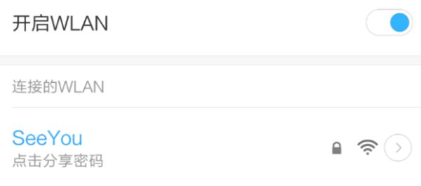

4、打开手机WIFI,连上路由器的WIFI,这是使用此APP的前提条件。

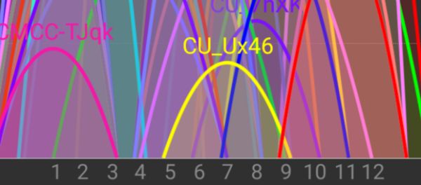

如图,很多数据分析画面出现眼前。
周围wifi的信号强度、信道分布等信息一目了然。

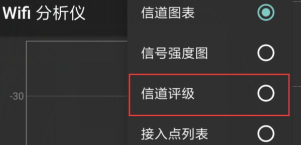

6、点击右上角眼睛图标,切换到“信道评级”。

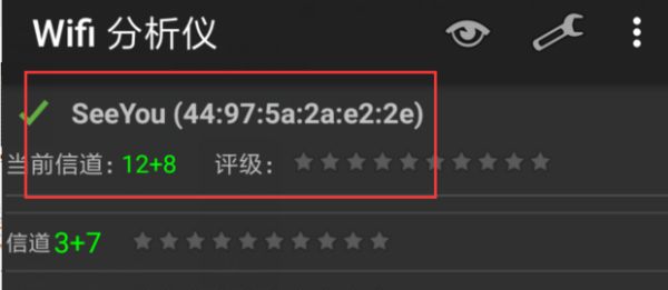

7、选择自己的wifi。

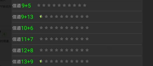

8、这时候APP自动为你推荐了最优的信道,星号越多信道越好,干扰越小!可以看到9和13信道是最好的。
9、回到路由器设置信道界面。
根据推荐的信道,应该选择9或者13

一、首先,我们要在手机中下载这个软件。
它是用于安卓手机的APP,各大安卓市场中都有下载。
正常下载、安装即可。
二、打开手机WLAN开关,并连接到我们的WIFI。
这个操作是使用WIFI分析仪的前提。

四、点击右上角的“眼睛”图标,选择"信道评级"项并点选特定的WIFI网络,就可以看到软件对所使用的信道的分析评价情况,以及提供了对目前信道1到信道14的分析评价,评价以星号多少作为衡量,星号越多信道的干扰越少,同时推荐了多个“优质”的信道供选择。
