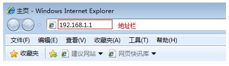

1、输入路由器管理地址
打开电脑桌面上的IE浏览器,清空地址栏并输入路由器管理IP地址(192.168.1.1或tplogin.cn),回车后弹出登录框。
注意:部分路由器使用tplogin.cn登录,路由器的具体管理地址建议在壳体背面的标贴上查看。

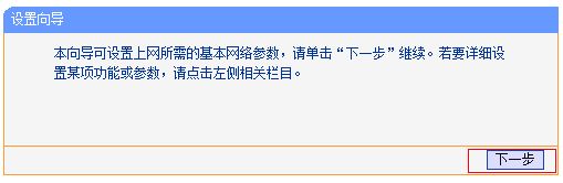

1、开始设置向导
进入路由器的管理界面后,点击 设置向导,点击下一步。

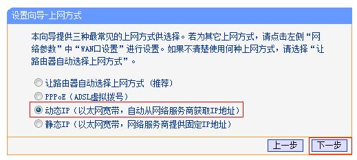

2、选择上网方式
上网方式选择 动态IP,点击下一步。

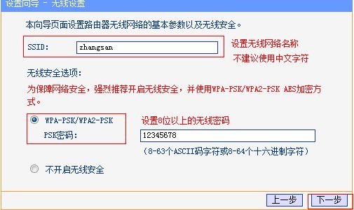

3、设置无线参数
SSID即无线网络名称(可根据实际需求设置),勾选WPA-PSK/WPA2-PSK并设置PSK无线密码,点击 下一步。
注意:无线密码是用来保证无线网络安全,确保不被别人蹭网。

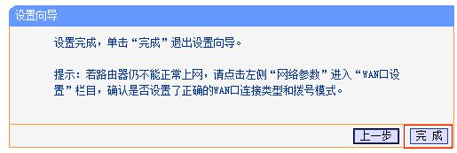

4、设置完成
点击完成,设置向导完成。
注意:部分路由器设置完成后需要重启,点击重启即可。

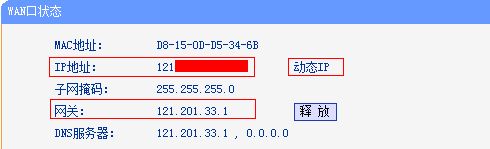

设置完成后,进入路由器管理界面,点击运行状态,查看WAN口状态,如下图框内IP地址不为0.0.0.0,则表示设置成功。

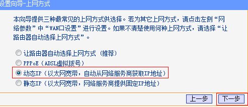

4,上网方式选择 动态IP,点击下一步。
