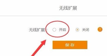

二、如何用电脑将路由器设置成wifi中继器
解决如何用电脑将路由器设置成wifi中继器的步骤如下:

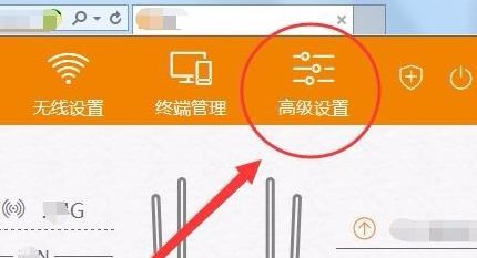

1.在设置界面中,选择高级设置选项。

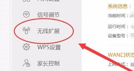

2.然后,选择无线扩展选项。

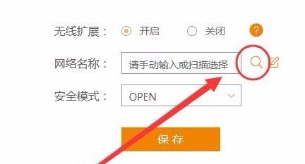

3.无线扩展功能中,选择开启选项。

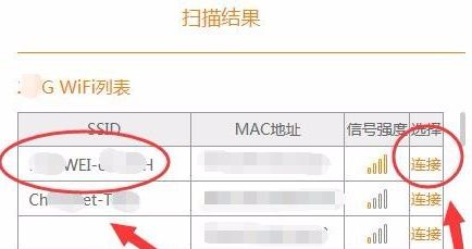

4.然后,单击搜索按钮,寻找扩展的网络。
5.扫描结果窗口中,找到扩展的网络,单击连接按钮。

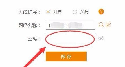

6.输入连接的无线网络的密码,单击保存,路由器就接入扩展的网络了。

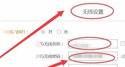

7.最后,设置路由器的WiFi名和密码,就可以实现无线中继了。
这样就解决了如何用电脑将路由器设置成wifi中继器的问题了。
