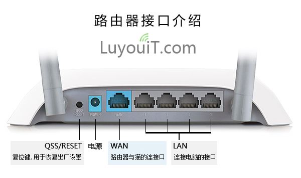

无线路由器的基本接口大家都知道吧。如图所示,电源旁边蓝色的是WAN口(有的路由器也做成其他颜色,但是都会写上WAN),这个接口是连接从ADSL Modem出来的那根网线;而其他颜色的几个LAN口,是用来连接电脑的。在局域网中计算机均可任意连接到其中的收到其他维修同行的一台路由器的LAN口上,但同时也必须得遵守所连路由器的规则,即IP地址分配范围。
说到这你该明白了吧,宽带或ADSL的LAN口与A路由器的WAN口相连,A路由器的LAN口与B路由器的WAN口用网线相连。
