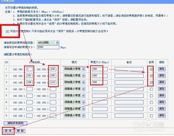

第三步:返回路由器左侧窗格设置界面,切换到IP带宽,勾选右侧窗格的开启IP带宽限制(只有勾选此项并点击保存按钮后,IP带宽限制才会生效),然后在
下方的IP地址段设置192.168.1.100-192.168.1.100,模式选择限制最大带宽,带宽大小设置为1000Kbps,备注随便填写,
勾选启用,然后单击保存生效)。

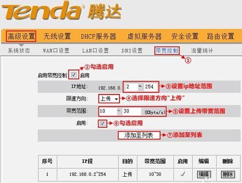

二、腾达无线路由器怎样分配网速
腾达无线路由器可以根据IP段设置网速限制功能来分配网速,操作步骤如下:

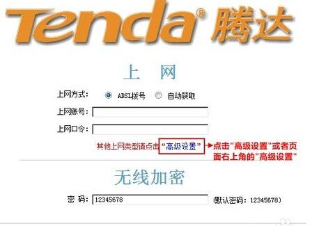

1、通过电脑IE浏览器输入192.168.0.1进入路由器设置界面。
2、点击“高级设置”或者页面右上角的“高级设置。
3、点击“带宽控制”设置上传带宽的范围(下图中的ip段是许多地址一起控制的,如果想单独控制某台电脑或移动设备的话,直接输入相应设备的ip即可)。

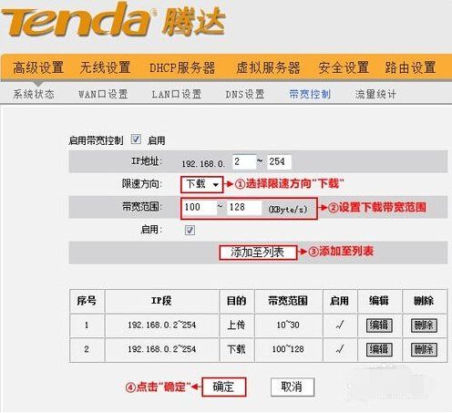

4、设置下载带宽范围,并点击确定。
