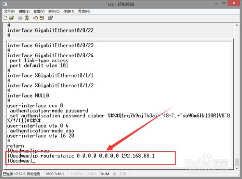

4.然后就可以配置静态路由了.
ip route-static 0.0.0.0 0.0.0.0 192.168.88.1
这个路由是所有的访问小一跳都是88.1

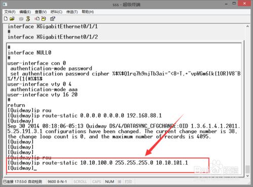

5.接着在配置一条指定静态路由
ip route-static 10.10.100.0 255.255.255.0 10.10.101.1
这条的意思就是到10.10.100.0/24这个段的访问吓一跳地址是10.10.101.1

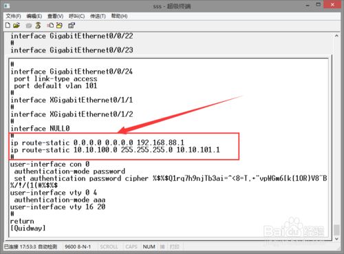

6.配置完成之后.
用display current 来查看当前配置

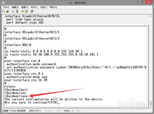

7.然后返回到视图里面进行保存.
输入save 即可.
8.确认保存.
