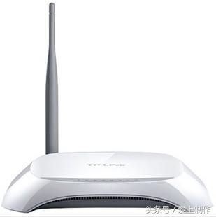

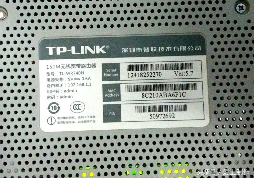

我们寝室用的是这种路由器,型号为TP_WR740N

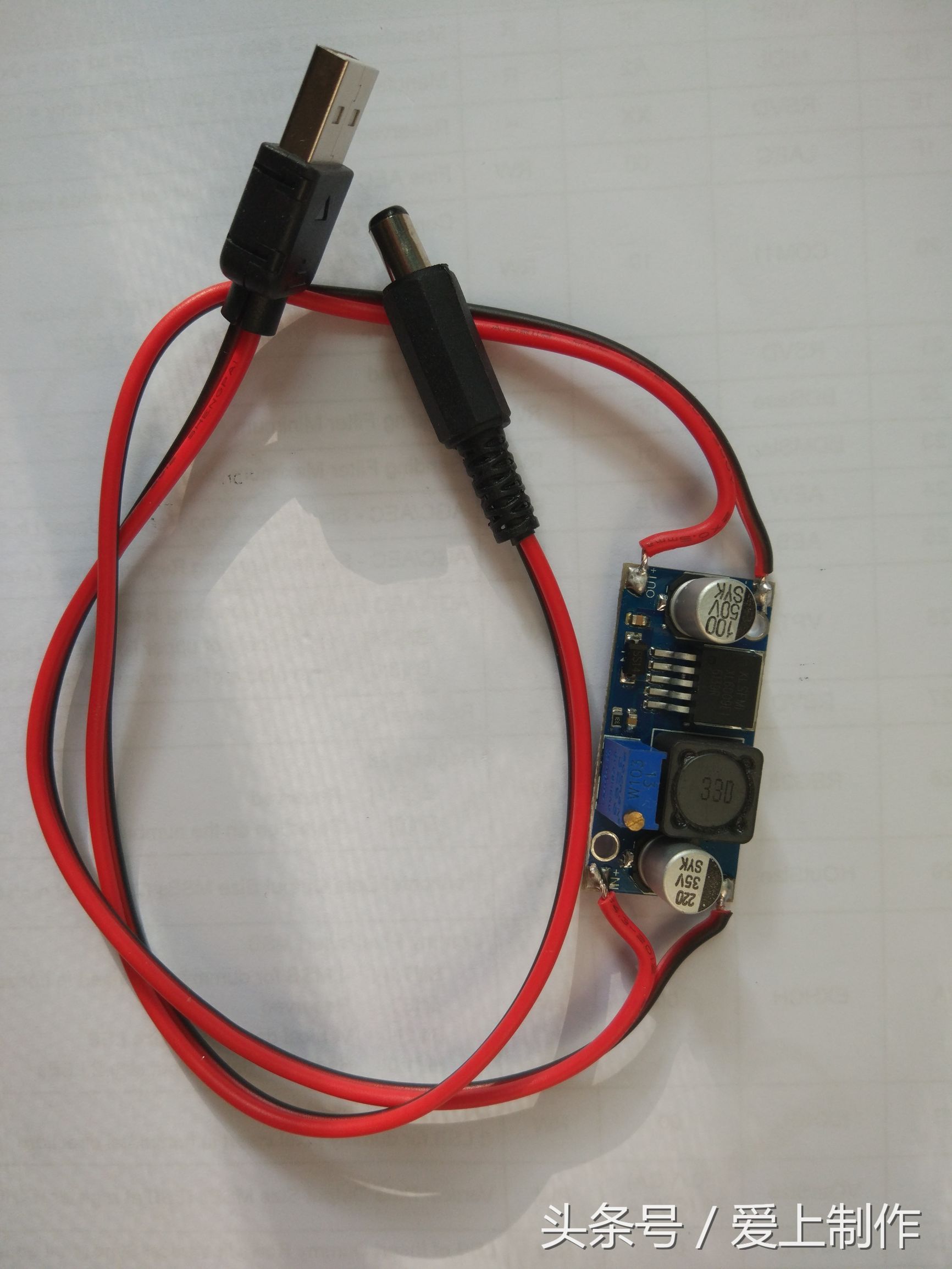

看后面的供电电压为9伏,这就有办法了,我们充电宝的电压为5V,只需要一个升压电路把电压升到9V就可以了 。

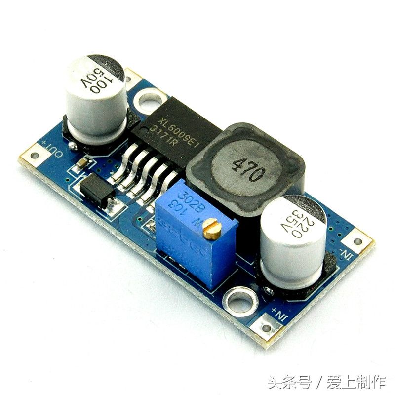

下面是本次的主角 ,DC---DC升压芯片,芯片的型号为XL6009 ,这是一款国产芯片,最大电流达到5A , 给路由器供电完全没问题 。

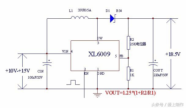

这个是模块的原理图,有需要的读者可以自己买芯片,按照原理图自己做一个

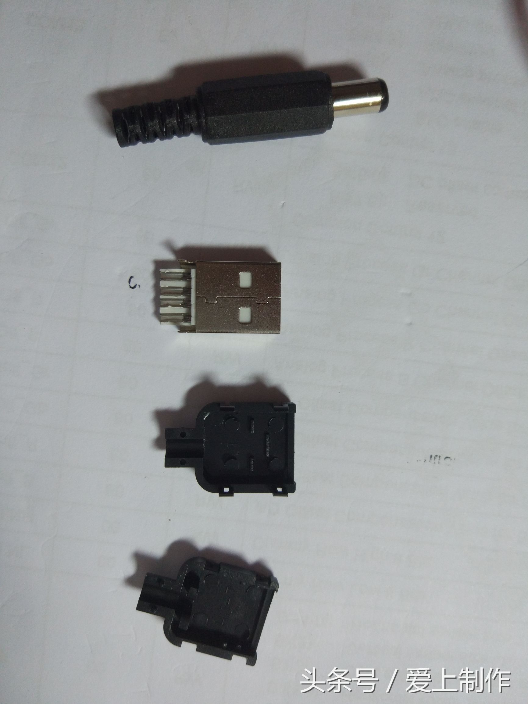

还需要一个USB插头,电源插头,这些东西都可以上淘宝买,很便宜,以及一些线材,这个是我的材料
制作过程很简单,把线焊接好了就可以

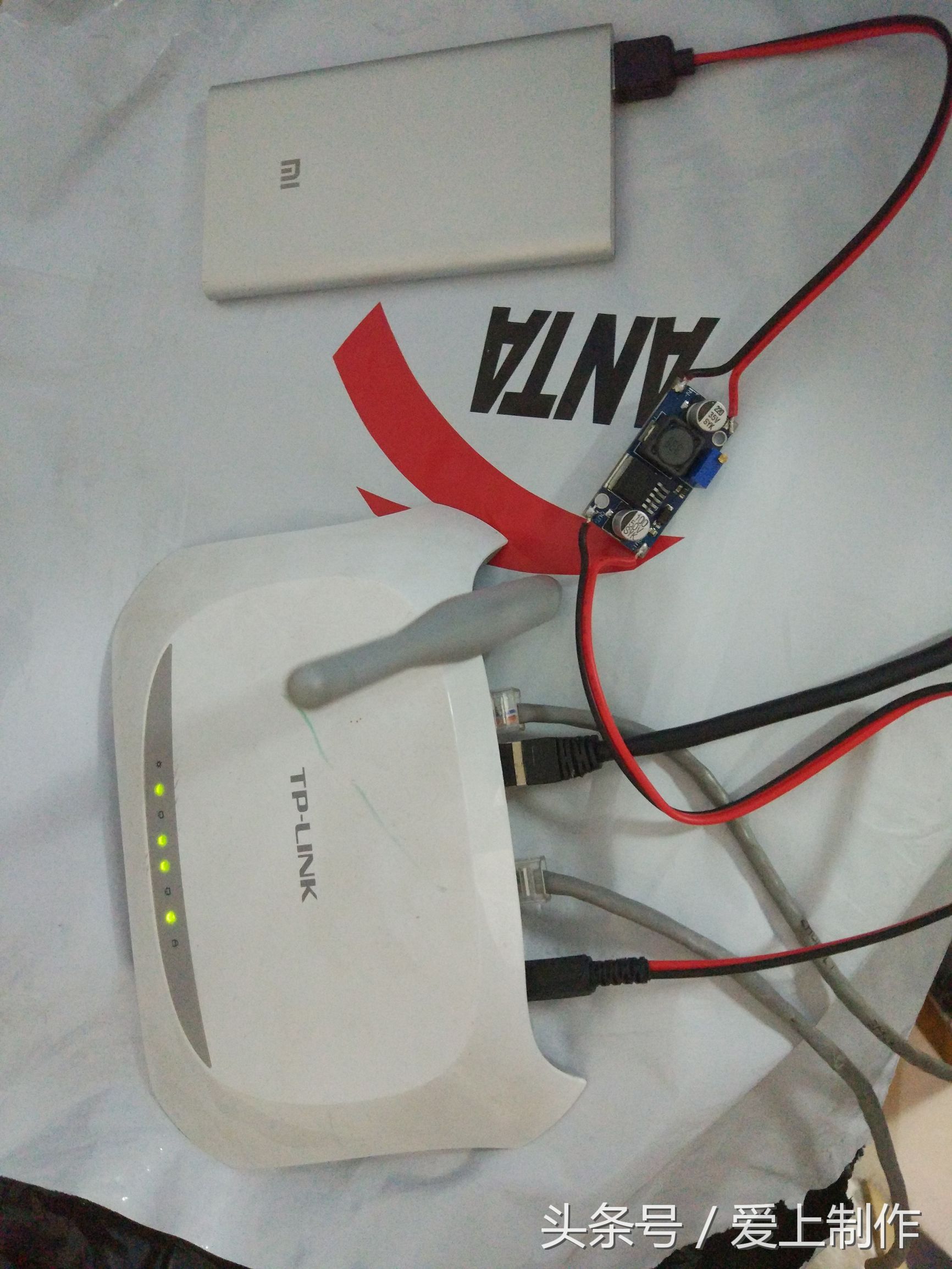

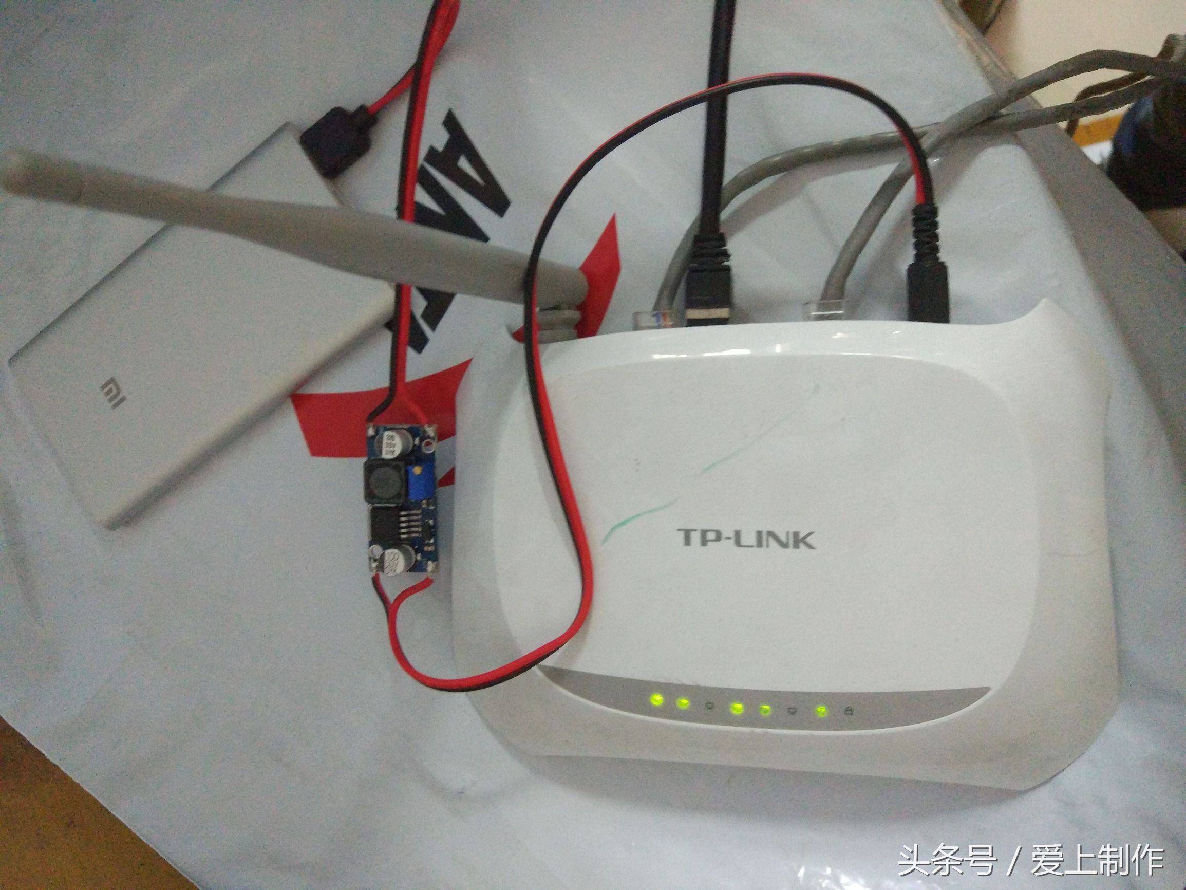

再接上充电宝,给路由器供电,路由器灯亮,可以上网了。
