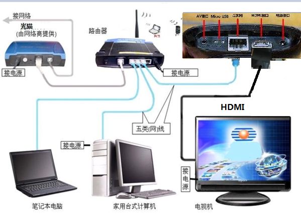

一、怎么把网线连接到电视和路由器上
图代表大多数家庭组网,图中网络机顶盒跟电视机之间也可以通过HDMI线缆连接,比AVI线更好些。
网络机顶盒后面板会有网口,直接连接家庭接入互联网的网线即可。
网络机顶盒的正常使用是要如下前提条件:
1、家庭正常接入互联网,也就是开通宽带,开通时运营商会分配一个账号、密码;
2、家庭安装路由器后,路由器端拨号成功,业务正常联通(可正常上网);
3、路由器LAN口输出端连接一根网线至网络机顶盒,网络机顶盒正常获取IP地址。
如上步骤完成后可正常使用。
