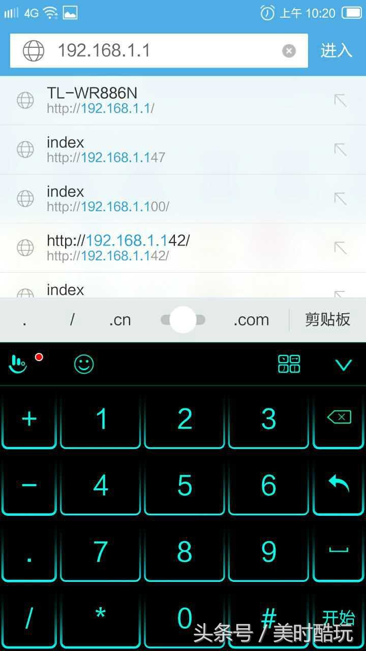

下面拿出我们的手机进入到WLAN 选项 ,扫描,发现有一个信号是TP…信号是开放的。
点它连接上这个信号,然后退出这个界面,打开手机的上网浏览器,在浏览器里输入:192.168.1.1的Ip地址,注意:如果前面把光猫通上电后,好多情况下,输入这个IP地址很容易就进入到光猫的设置界面或者跟本就进不到设置界面,所以我重复三遍的说不能给光猫通电!
点进入,就进到了这个界面:

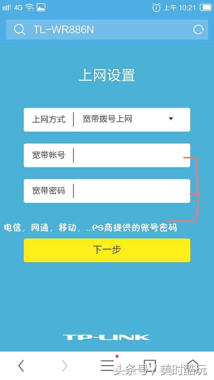

点“跳过WAN口检测”进入下面:
把网通或者电信等PS商提供的账号密码写进去,注意一个标点符号都不要错,错一个字都上不了网。点下一步进入下面的界面:

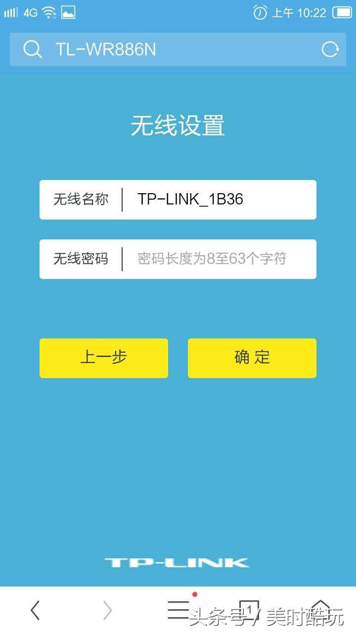

这时候才是设置WiFi密码的时候,尽量的设置复杂点(字母+数字+符号),设置好后点确定,退出。然后再回到文章开头的第一项把光猫通上电,等2分钟 :重新扫描WIFI,找到这个路由器的信号连接输入WIFI密码就可以了上网了。
