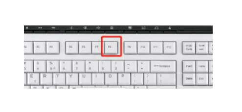

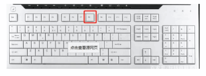

1、住电源键不放强制关机后,再重新开机,在进入系统前按F8,进入高级选项。

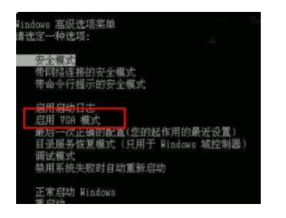

2、选择启用vga模式,然后用回车进入。

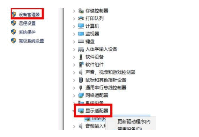

1、进入高级选项。
2、选中安全模式进入。
3、右键计算机,然后选择管理。

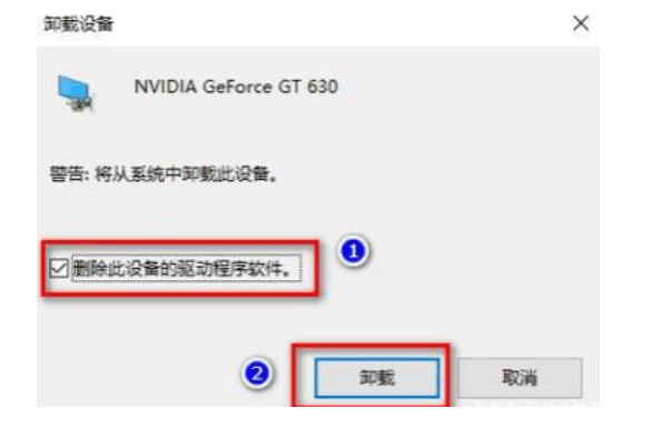

4、点开显示适配器卸载。
5、勾选删除此设备的驱动程序软件点击确定。
6、找到合适的驱动重新下载。
