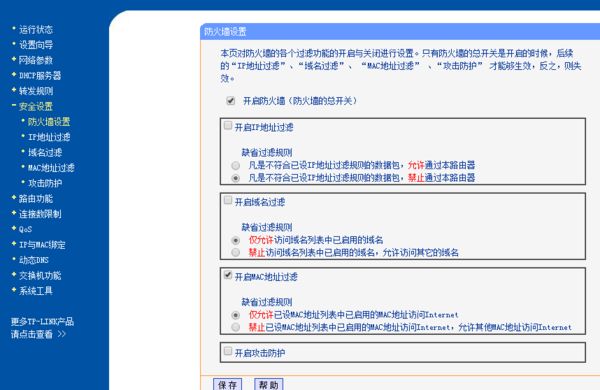

设置mac地址过滤即可,以tplink路由器为例,设置步骤如下:
1、浏览器输入路由器管理ip,默认192.168.1.1,回车;
2、输入路由器管理员账户及密码,点击确定,默认皆为admin;

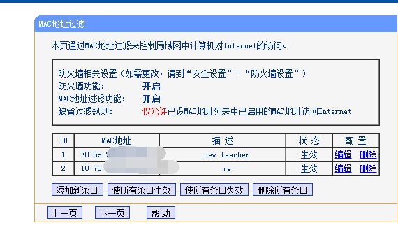

3、点击安全设置,点击勾选开启防火墙,点击勾选开启MAC地址过滤,点击仅允许已设MAC地址列表中已启用的MAC地址访问Internet,点击保存;
4、点击mac地址过滤,点击添加新条目,将自己的mac地址添加到列表即可。

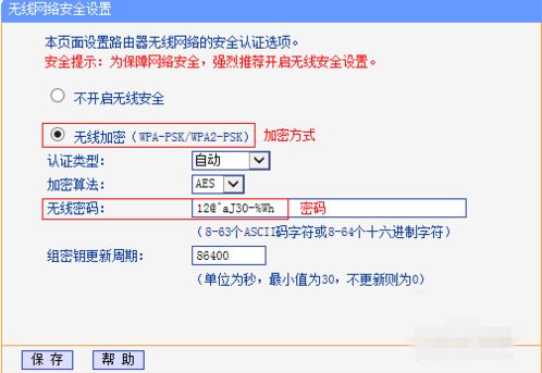

屏蔽掉无线路由中其他用户应该从下面两个方面入手:
1、设置复杂型的无线加密。
登录到路由器的管理界面,点击“无线设置”——无线安全设置。
加密方式一定要设置为:WPA-PSK/WPA2-PSK,设置密码建议为字母、数字和符号的组合密码,且长度最好不少于12位,如:67@qi*(md_+?
越是复杂的密码,软件破解的可能性越低,象以上的密码密码,破解可为0;如果是使用破解技术强破,看对方的密码本大小,同时,收到其他维修同行的一台普通的电脑要跑完0-9的所有组合,时间可不是几天半个月的事,所以这种硬解技术强破的方法,对于太复杂的密码也是基本为0的,因为没有一个人为了破一个密码,让电脑全天24小时开十天半个月的。

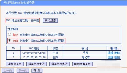

2、设置无线MAC地址过滤。
如果使用网络的无线接入是基本固定,不会经常有其他设备接入无线网络,建议启用无线MAC地址过滤功能。
设置方法:登录到路由器的管理界面,点击 无线设置—— 无线MAC地址过滤,把使用环境中的无线终端MAC地址都添加到允许列表,然后启用MAC地址过滤功能。

老王卖瓜2229[学者] 使用MAC地址过滤功能就能实现,我就是这么做的。
打开路由器,先用“客户端列表”查看在线的所有机器,由用户名确定你要屏蔽的机器,将其MAC地址填入“安全设置”--“MAC地址过滤”相应的位置;在“安全设置”页面,依次点中“开启防火墙(防火墙的总开关)”、“开启MAC地址过滤”、“禁止已设MAC地址列表中已启用的MAC地址访问Internet,允许其他MAC地址访问Internet”,最后点击“保存”,即完成了设置,该机器就被屏蔽了。
若想解除屏蔽,只需将“防火墙开关”的钩或“开启MAC地址过滤”的钩去掉即可。
