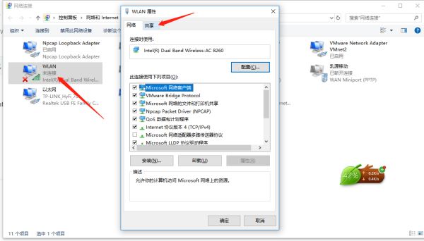

使用无线网卡连接wifi后,在控制面板\网络和 Internet\网络连接中,找到你的无线网卡,点击右键,属性。

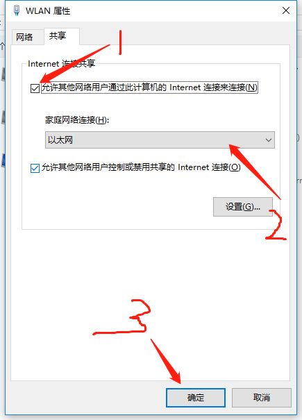

点击共享选项卡,勾选“允许其他网络用户通过此计算机的Internet连接来连接”,然后再下面的下拉选项框中选择你的有线网卡。

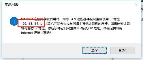

注意提示框的IP地址,这个ip为等下路由器上要配置的网关,记住这个IP。
点击确定。

(注意你电脑可能使用的不是192.168.137.1的IP。
根据提示框变换137这数,如果是122,那路由器上配置的IP和网关的137就改成122)
