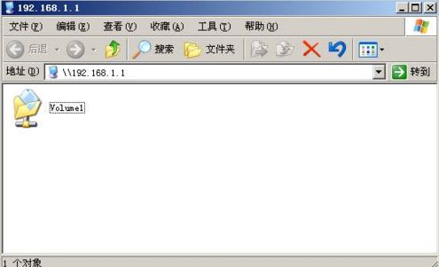

TL-WR2543N下的局域网电脑在IE浏览器地址栏或者运行输入框中输入\\192.168.1.1就可以访问到USB存储设备的内容。
如下图所示。
注意:192.168.1.1是TL-WR2543N默认LAN口IP。
上图中的Volume1是TL-WR2543N识别的分区名称,TL-WR2543N最多可以支持到8个分区。
打开Volume1文件夹就可以访问存储设备中所有的文件了。

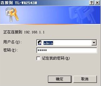

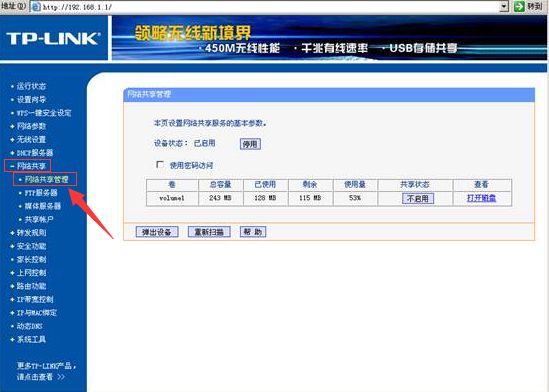

A、在网页浏览器输入192.168.1.1,输入登陆用户名及密码均为admin,打开TL-WR2543N的管理界面,点击菜单网络共享——网络共享管理,如下图所示。
B、勾选使用密码访问开启密码访问,自动生效。
此时再访问\\192.168.1.1就会弹出用户名和密码输入窗口,如下图所示。
C、输入用户名和密码。
默认都是admin,点击确定,即可访问。
