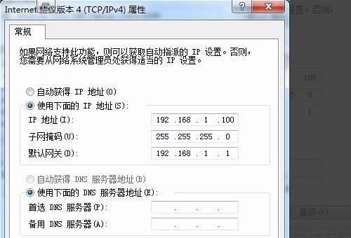

1、首先需要先访问进入的路由器。
将电脑同路由器配置到同意IP地址段内,路由器IP地址(缺省192.168.1.1)。

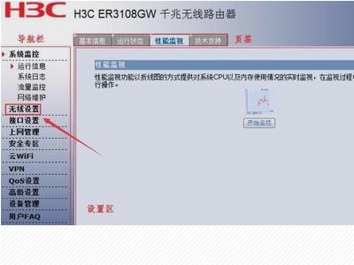

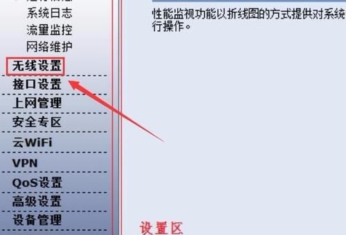

2、与路由器连通到同一网段下后,在浏览器内输入192.168.1.1(路由器的缺省地址),后默认用户admin密码admin。
登录进路由器后选择无线设置。

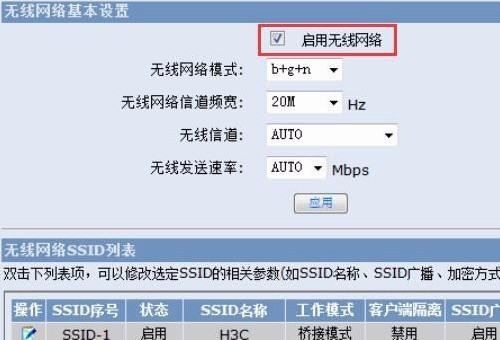

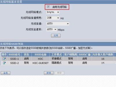

3、进入设置后选择基本设置,首先需要将无线网络功能给打开,确保在范围内可以找到无线的SSID。

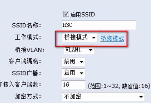

4、接下来就进行设置SSID及工作模式和加密模式。
首先先选择为“桥接模式”选择不加密。

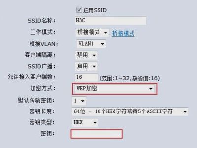

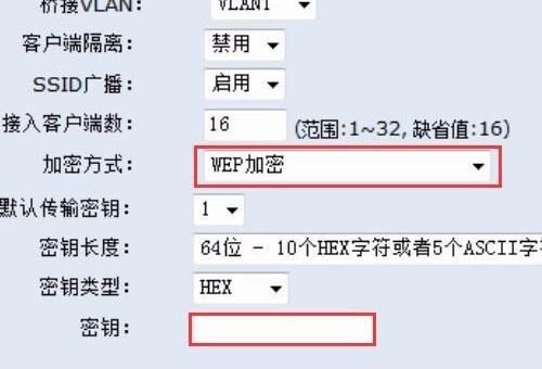

5、也可以根据需求,将加密方式设置为“wep加密”方式,这样会更方便进行管理。

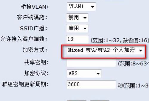

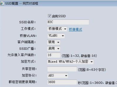

6、设置SSID,将加密方式设为“MixeWPA/WPA2-个人加密”,这个方式也可以进行选择密钥的设置。

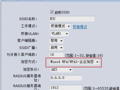

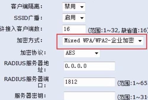

7、设置SSID,将加密方式为“MixeWPA/WPA2-企业加密”,这个方式对于企业使用会更安全一些。

1、访问进入的路由器,电脑同路由器配置到同意IP地址段192.168.1.1.
2、在浏览器内输入192.168.1.1,默认用户admin密码admin,登录路由器,选择无线设置。

5、加密方式设置为wep加密方式,进行管理。
6、设置SSID,加密方式设为MixeWPA/WPA2-个人加密,进行选择密钥的设置。
7、设置SSID,加密方式为MixeWPA/WPA2-企业加密,即可更改无限路由器密码。
