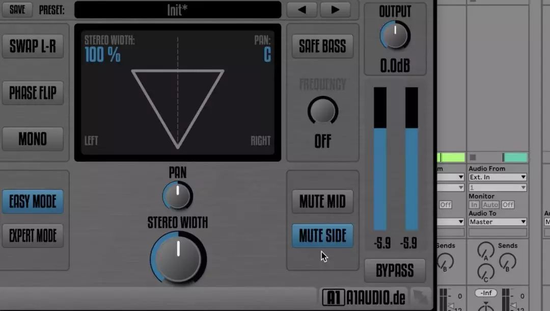

技巧 1
试试 Mid/Side(中置/侧音)混音
视频时间:0’48’’
说到混音,大家一般用的都是左右两声道:比如左右音响、调音台里的立体声左右通道以及几乎所有宿主里的左右声道。
但是通过中置/侧音,我们就可以把左右声道转换成不同的东西。
中置声道几乎以纯单声道的方式播放所有的东西,这意味着左右声道里的音量是一样的。
侧音通道播放的是所有立体声信息,通过像这样试听每个声音的独立声道或者整体声道,你就可以对比得出这个声音在单声道下有多强壮,这个单声道声音就是在大型音响系统上的反映,同样还可以知道立体声有多宽。
当我们将中置信号设置为静音,只剩立体声时,音乐听起来就像缺失了音量和力度一样。我们可以用这个插件增加立体声宽度,但是让声音变宽更快的方法是给左右声道加上异步延迟,所以我们要做的就是把它发送到返回轨里。

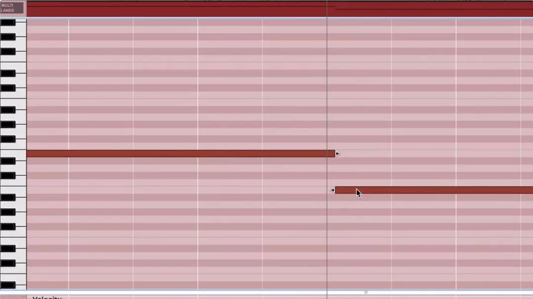

技巧 2
不要害怕改变音乐元素
视频时间:2’25’’
混音就是要将拥挤的元素互相分离,确保它们都能被清楚地听到。
一般的做法是通过调整声像、音量和嵌合频率来混音,可是大家有没有尝试过通过改变乐器元素之间的时间距离来突出这些声音呢?
如果你正在纠结如何让 Kick 和 Bass 同时配合,那么让 Bass 稍微晚于 Kick 发声也能有很棒的效果!(见下图)无论你用的是 MIDI 还是音频,都可以稍微把 Bass 往后挪一点点来给 Kick 让出空间,这样做的好处是你不会失去 Bass 自身的冲击感。

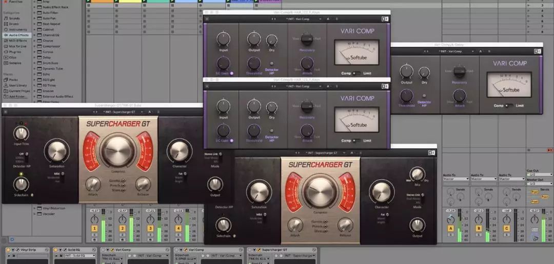

技巧 3
侧链 Everything!
视频时间:4’40’’
带侧链的压缩器会在一个比较重要的元素出现时瞬间闪避掉其它元素,比如当人声出现时压低和弦的音量,或者当 Kick 出现时迅速闪掉 Bass,但是现在的侧链闪的更多,甚至会闪掉很多不需要闪的元素。
为了避免这种现象发生,你可以将你的混音分层,用那些更重要的元素来闪避相对不重要的元素分组。
在视频示范里,James Russell 使用了 Vari Comp 和 SUPERCHARGE GT 这两种压缩器的组合。
Kick 用来闪避 Bass,Bass、Snare 和 Kick 可以用来闪避键盘音色,打击乐闪避延迟分组,所有重要的元素闪避混响。

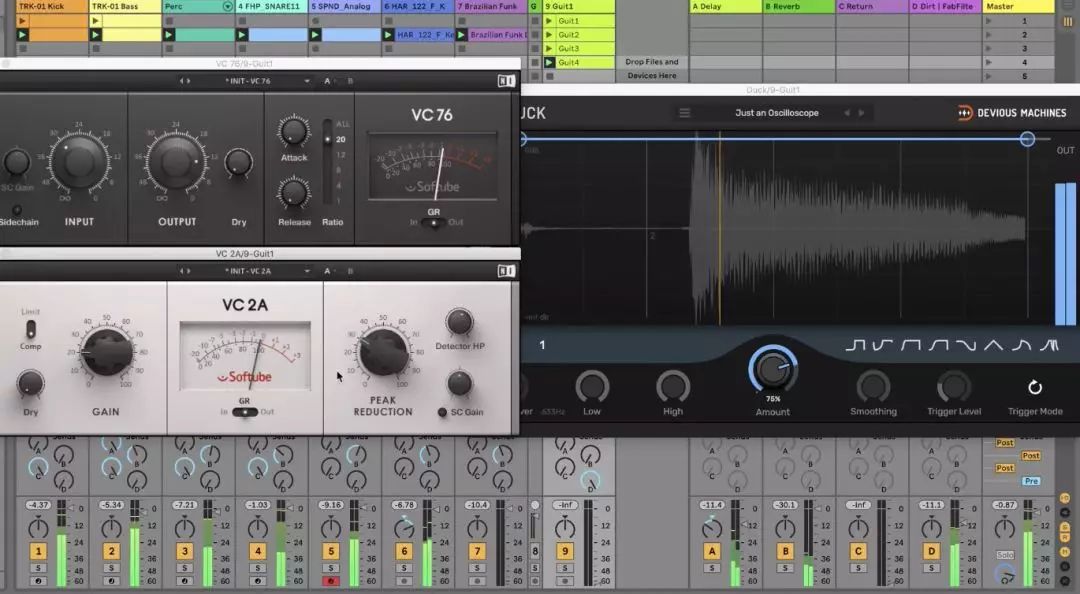

技巧 7
大动态乐器上的串联压缩
视频时间:8’44’’
压缩学起来很难,想要真正掌握更是难上加难。比如说像人声、吉他和钢琴这样的乐器,通常都会有很大的动态,它们自身的音量落差比起其它乐器会非常明显。因此,限制这些信号的较好方法是不只使用一个压缩器,而是使用两个。
试试用一个快速压缩,比如 VC 76:用高阈值和压缩比来针对音量峰值,然后将它们压平放回到原来的音乐里,然后用一个更具有表现性的压缩器,比如VC 2A 来承担通常压缩器的作用,让所有声音听起来更好。
一般来说,使用两个各有目的的压缩器,能带来更顺滑、更干净、更透亮的压缩,并能让你对最终声音的表现有更好的控制。

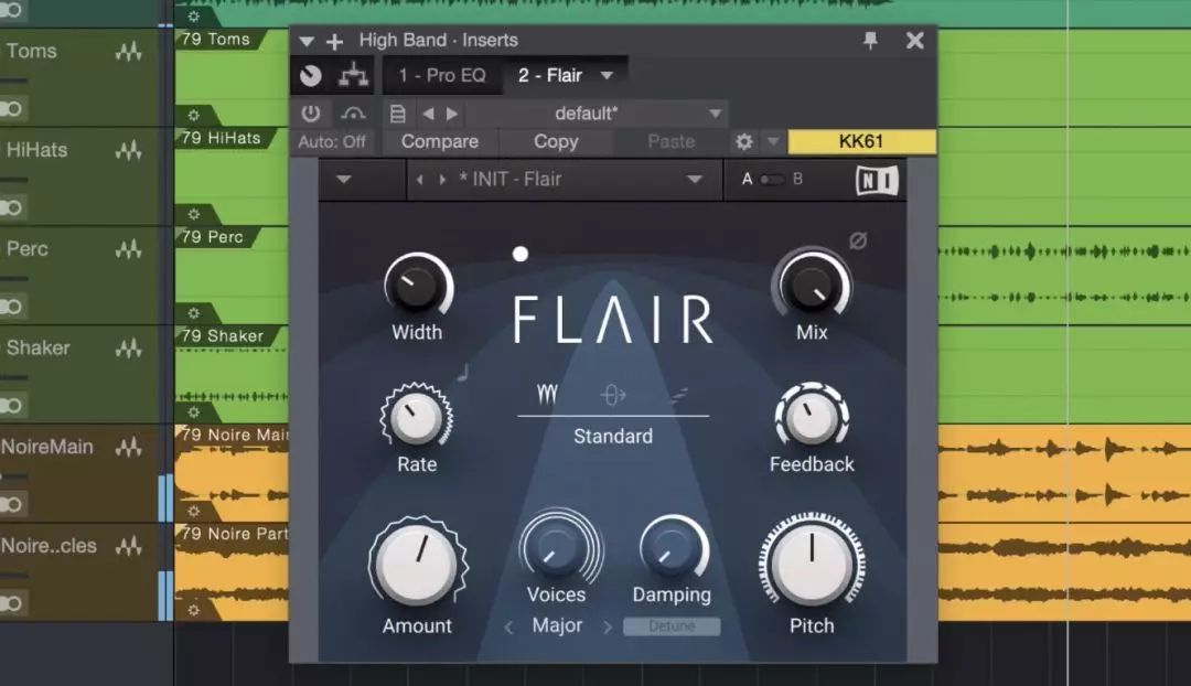

技巧 8
注意高频
视频时间 10’05’’
Bass 很难混,中高频也很难混,这也是高频需要被除外的原因。你混音里的高频应该是顺滑的、不太粗糙的,也是很难塑造的。在返回轨上使用高通滤波,这意味着你可以只给任何发送到该轨道上的乐器的高频应用高通滤波。
试着用用像 Taurus 这样的镶边效果器 —— 只要一点点就能让高频变得顺滑,并且不会让它听起来太过明显。
「视频时间:10’40’’」这里很难在整体混音中听出来镶边效果,但是我们单听返回轨高频的话,就可以发现更顺滑了。像失真这样的效果器会在原有频率基础上增加额外内容,因此如果你只给高频加失真的话可能就难以被发觉。高频失真的关键是对较低频率进行失真,而在中高频上加失真就可以在混音中的高频听到效果。
