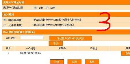

下面就是关键步骤了。
点击【无线MAC地址过滤】,就来到了MAC地址列表,
点击【添加新条目】来到新的页面。
在“MAC地 址”处天上允许链接或要禁止的MAC地址。
“描 述:”后面备注一下好做区别,“状态:”先选择失效,最后在同一选择生效。
然后点击保存,
选中允许连接的mac地址,然后点击【指定条目生效】,
最后启用MAC地址过滤功能,
设置好了,只有列表中生效的MAC地址才可以链接上路由器上网。
