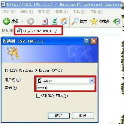

1、在IE浏览器上输入“192.168.1.1”或者“192.168.0.1” 会弹出对话框 输入帐号admin 密码admin;

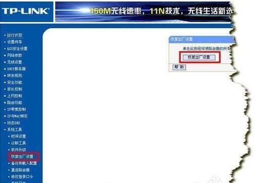

2、进入路由器页面 找到恢复出厂设置 路由器恢复出厂 如图所示;
3、恢复中;

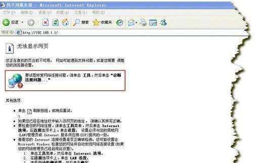

4、出现这个画面 刷下页面即可;

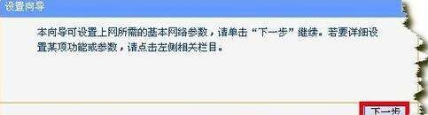

5、恢复完成后出现这个 点击下一步;

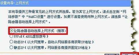

6、如果不知道自己的宽带类型 就让路由器自己设置;

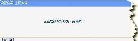

7、检测中;

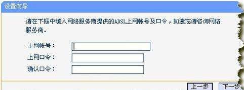

8、输入自己的上网帐号和密码;

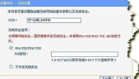

9、输入无线网络密码;

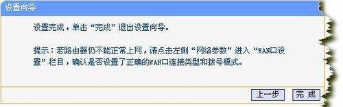

10、点击确定 就设置完成了;

设置密码后,点击“下一步”:3.按照设置向导设置路由器路由器会自动检测上网方式,确认上网方式后,请输入运营商提供的宽带帐号和密码,点击“下一步”:注意事项:1、很多用户因为输入错误的宽带帐号或密码导致无法上网,请仔细检查宽带帐号密码,注意中英文输入、字母大小写、后缀等是否输入完整。

点击“下一步”:点击“确认”,完成设置向导。
